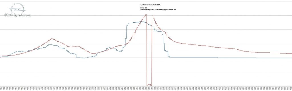

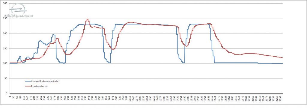

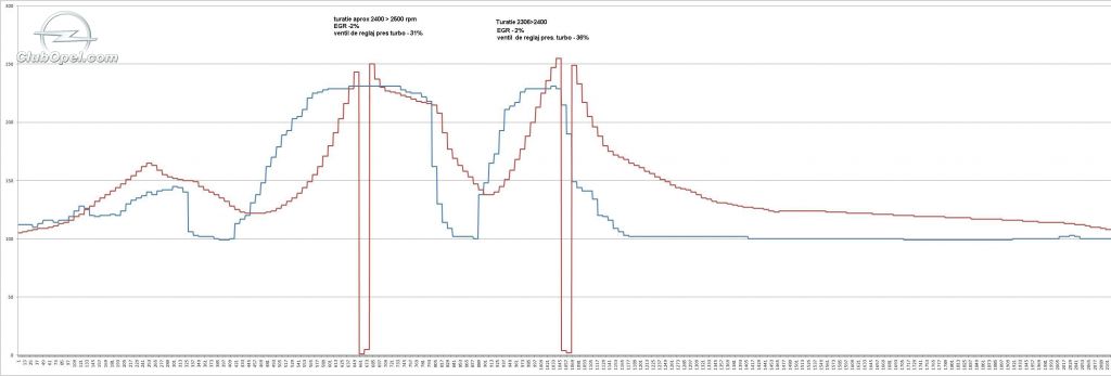

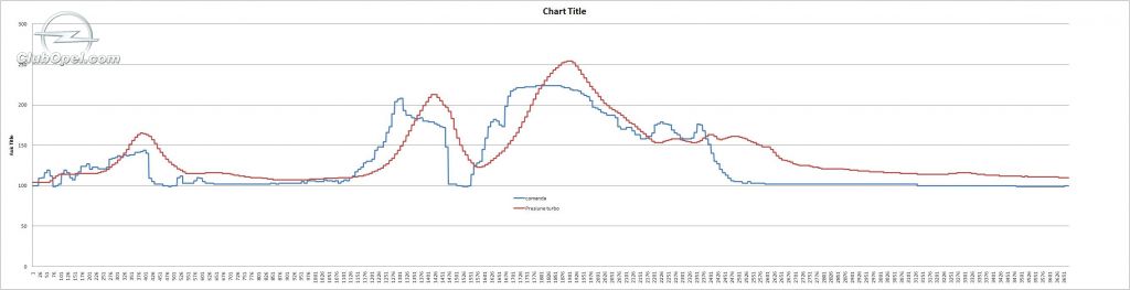

In ultima perioada ma tot intampin din ce in ce mai des cu fenomenul de ezitari in mers sau “dat in nas” la accelerari
Din ce am observat, fenomenul se manifestain special in urmatoarele conditii:
- motorul are temp. de 80-85 grade
- temperatura exterioara este peste 10 grade C.
- atunci cand merg constat la aproximativ 1800 rpm (in special in treptele de 2-3 si 4) – masina are un uror tremurat ca si cand nu se alimenteaza
- atunci cand merg constat la aproximativ 1800 rpm si accelerez – masina da in nas si apoi accelereaza.
Poblema o intampin de la la 15kkm. La 20.000km a fost rechemata in service pentru un update ECU, respectiv rework 09P021.
Este vorba de un Z13DTH, iar in prezent masina are 45.000km.
Cei din service-urile autorizate ....nu au gasit nimic anormal, asa ca m-am apucat de „sapat”.
Dupa mai multe masuratori cu OPCOM-ul am ajuns la concluzia ca:
1. Electrovalva turbina lucraza putin cam ciudat – in grafice, ce este cu albastru este comanda ecu pt presiune , cu rosu este presiunea furnizata.
2. EGR – posibil sa lucreaze ciudat.
3. Turbina – posibil geometrie blocata (putin probabil.)
In weekend sper sa fie frumos afara sa verific traseul de vacum, contacte electrovalva turbo.
ar trebuii sa mai verific si altceva?
multumesc.
PS: am postat aici pt. nu am vrut sa mai deschit alt subiect, simptomele sunt asemanatoare ca la z19dtx. daca este nevoie se poate muta
