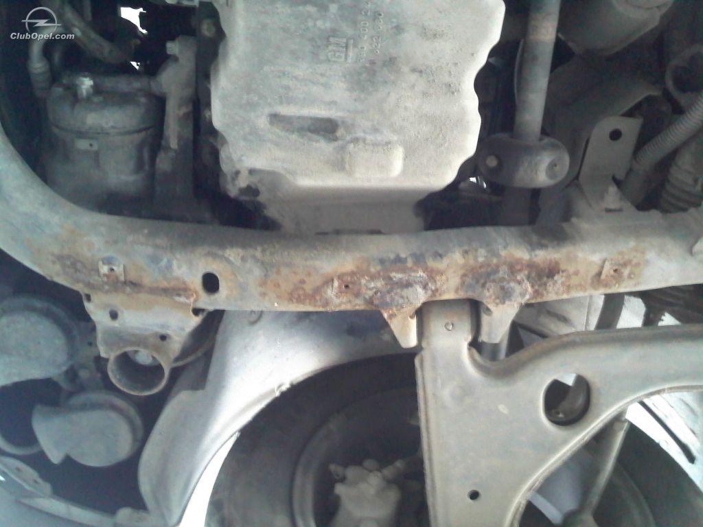

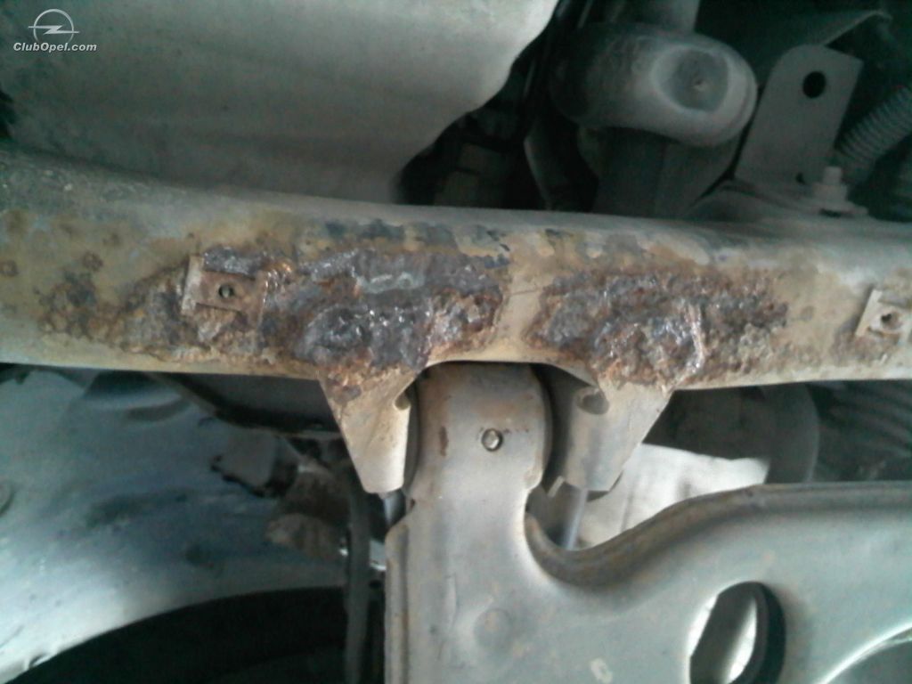

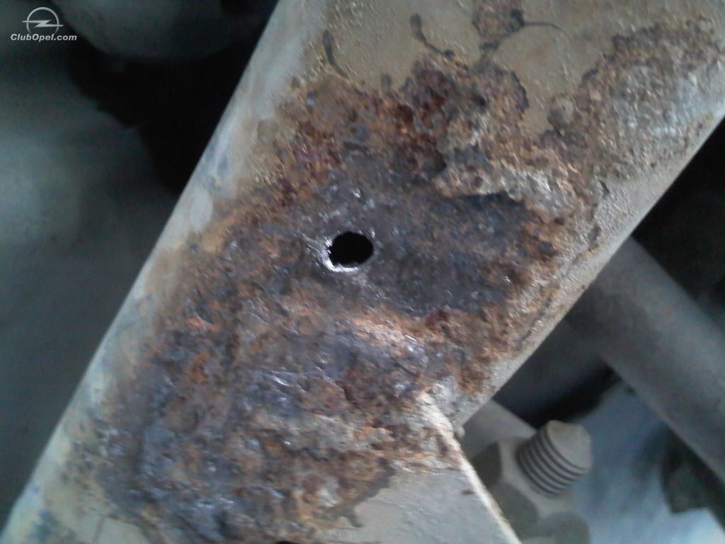

azi am fost la AutoGlobus pentru constatare, prima data mi-au spus ca masinile care au venit pana acum la ei cu problema asta au fost doar tratate antirugina si revopsite, dar apoi, cand au dat jos scutul si au analizat atent problema au ajuns la concluzia ca trebuie schimbat jugul.
Am pus mai jos cateva poze facute la fata locului, intr-una din poze se vede si o gaura pe care au dat-o ei cu bormasina sa verifice cat din grosimea metalului era mancat de rugina. Mi-au aratat si documentul respectiv emis de Opel, in care se specifica cum trebuie investigata masina si ce masuri trebuie luate in functie de cat de grav e ruginit, daca aveti dubii in privinta constatarii sa cereti documentul respectiv.
Mi-au comandat piesele si cand ajung o sa merg sa schimbe tot jugul.
