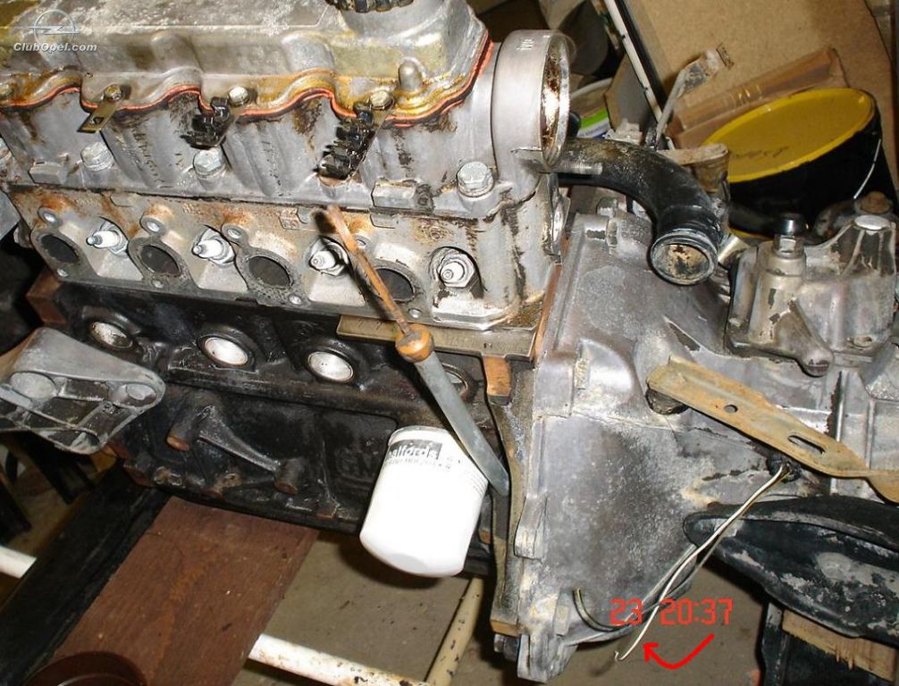

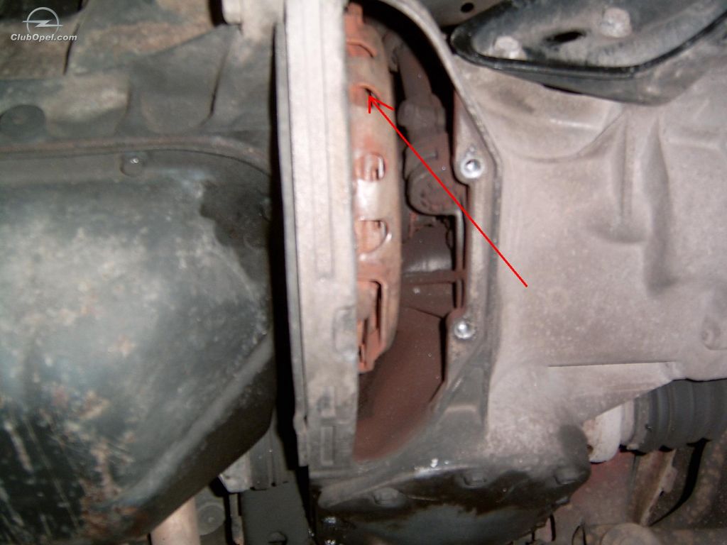

Ms pentru apreciere, eu ma bucur ca pot ajuta si pe alti sa invete, pt ca la randul meu si eu am invatat multe de la altii. Da, Intradevar, am citit si eu ceva despre blocatul motorului, insa nu am gasit. Am auzit dealtfel si despre nu stiu ce gaura in care se baga un bolt de otel si se blocheaza motorul. Oare? nu l-am gasit. 😢 dar o sa i-ti spun cum am procedat eu prima data, si ca sa fie mai usor atasez si niste imagini. Te bagi sub masina si gasesti un capac de genu cum e marcat in poza. Trebuie sa fie undeva la dreapta filtrului de ulei si intre motor si cutie. Scuze pt calitatea pozei dar asa am gasit-o pe net ca acum e noapte si nu prea ma trage sa ma bag sub masina pt poze:
Trebuie sa fie un capac cu 3 suruburi...de 10 parca. Desfaci capacul si cu un levier sau cu o tija metalica blochezi un carcasa ambreajului. Cand vei invarti de surubul de la fulie, cineva va trebui sa tina cu forta acea tija, de preferat cat mai lunga, sau cat ai tu acces sa bagi acolo pt ca vei fi limitat sau de ventilator sau de radiator. Si inca ceva : mergi la un magazin auto si cumpara un spray de deblocat suruburi...o sa vezi ca face minuni. S-ar putea sa se desfaca cu frana calcata si cu spray. Incearca prima data asa. Daca nu merge poti incerca ce i-ti arat mai jos.
Uite aici trebuie sa blochezi :
O alta varianta folosita de mine a fost : Cuplezi treapta 1-a de viteze si daca ai discuri ventilate, bagi o tija metalica in disc, in acele gauri prin care circula aerul. Si blochezi sub etrier. Nu stiu daca e sigura metoda, la mine a mers, dar ma gandesc sa nu se deformeze cumva discul. Al meu a rezistat. Deci daca faci asta, faci pe raspunderea ta. Si intradevar, acel surub este cu filet normal. O alta varianta care am mai auzit-o pe la service-uri si pe care te sfatuiesc sa nu o incerci , este blocarea axului cu came, cu o cheie fixa. Ma repet : NU O RECOMAND . Ori se fa rupe cureaua de distributie, ori va sari de la semn....si daca nu mai sti cum sa o pui la loc va trebui sa apelezi la ajutor. Verifica cand dai jos cureaua, cati dinti ai intre semne, eu am explicat pt X16SZ, tu ai C16NZ...deci posibil sa fie diferit. Toata stima, si daca nu te descurci ma gasesti pe messenger : dorin_suciu2004 Sarbatori fericite!!!
