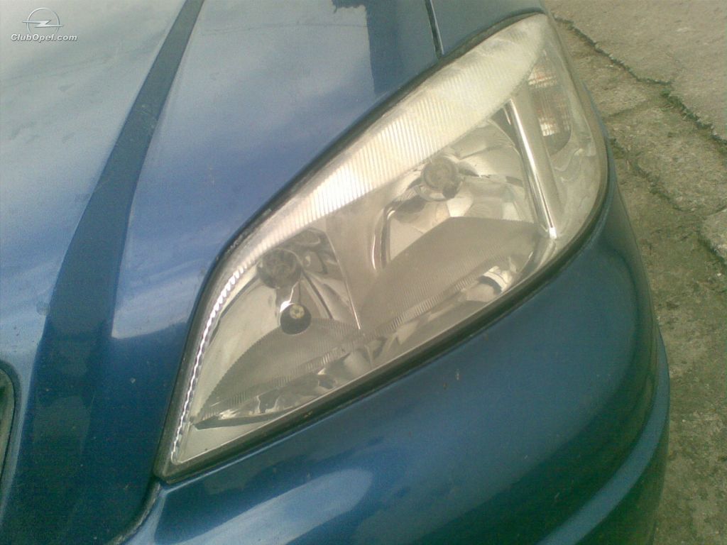

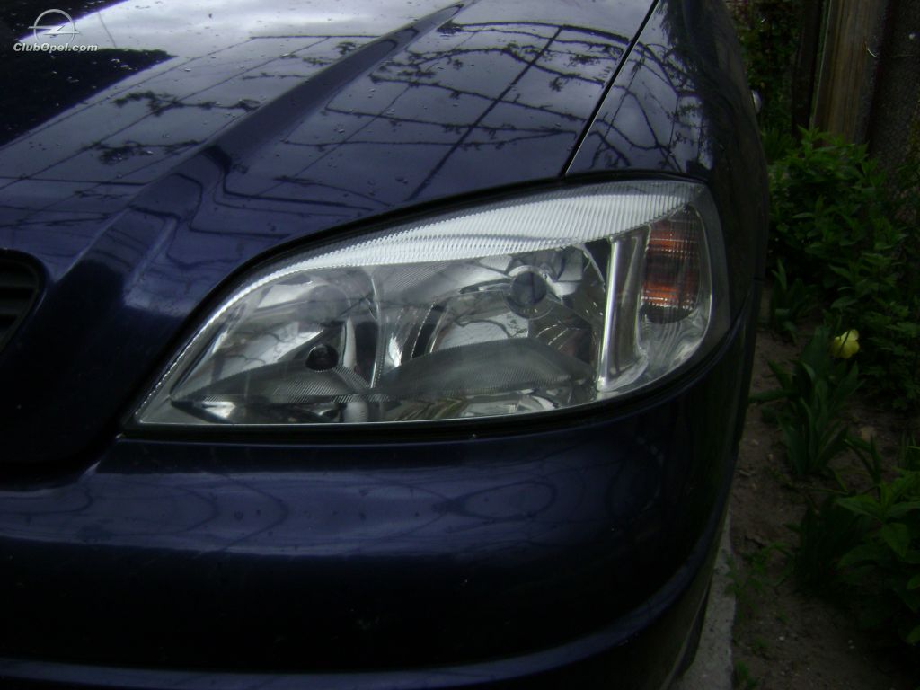

o poza cu ce am stricat eu azi 😛
  • nika_nica
  • Mesaje scrise: 547
  • Locatie: Olt
  • Masina: Astra 2002 1.7 dti
  • Cont inregistrat: 01 Aug 2010
am reusit sa scot zgarieturile de pe far!am facut prima oara cu hartie abraziva de 1200 ,dupa care cu hartie de 800,am frecat cam 25 de minute si 5 minute ca pasta pentru polish PREVENT,a iesit bine,dar o sa il fac maine cu masina de polish.

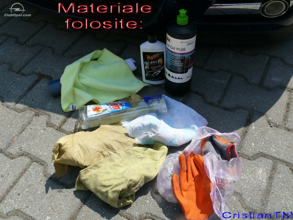

In urma vizualizarii unui tutorial de pe Vectra-C.com m-am hotarat sa fac aceeasi operatiune si cu aceleasi componente. Rezultatul la sfarsit 😉
Mai intai de ce avem nevoie ?
- solutie de curatat/ degresat Clin sau apa cu sapun;
- smirghel de diferite asperitati: 800, 1000, 1200, 2000
- carpe sau alte bucati de pinza;
- 3M Fast Cut Plast
- polish pentru plastic (Meguiars)

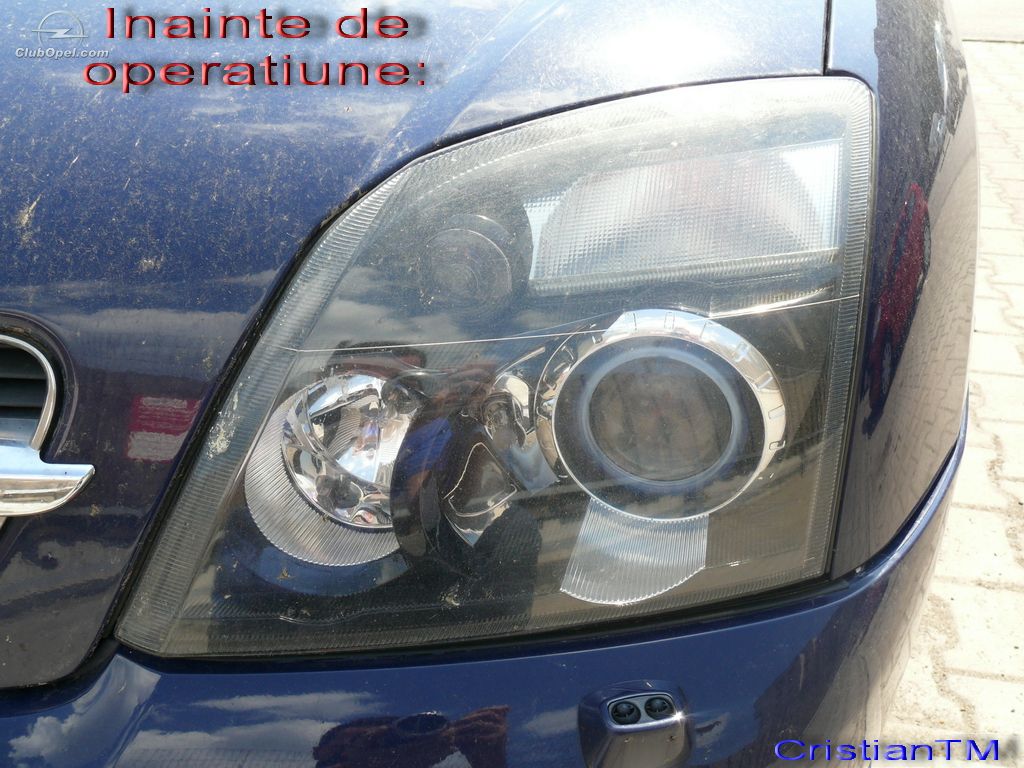

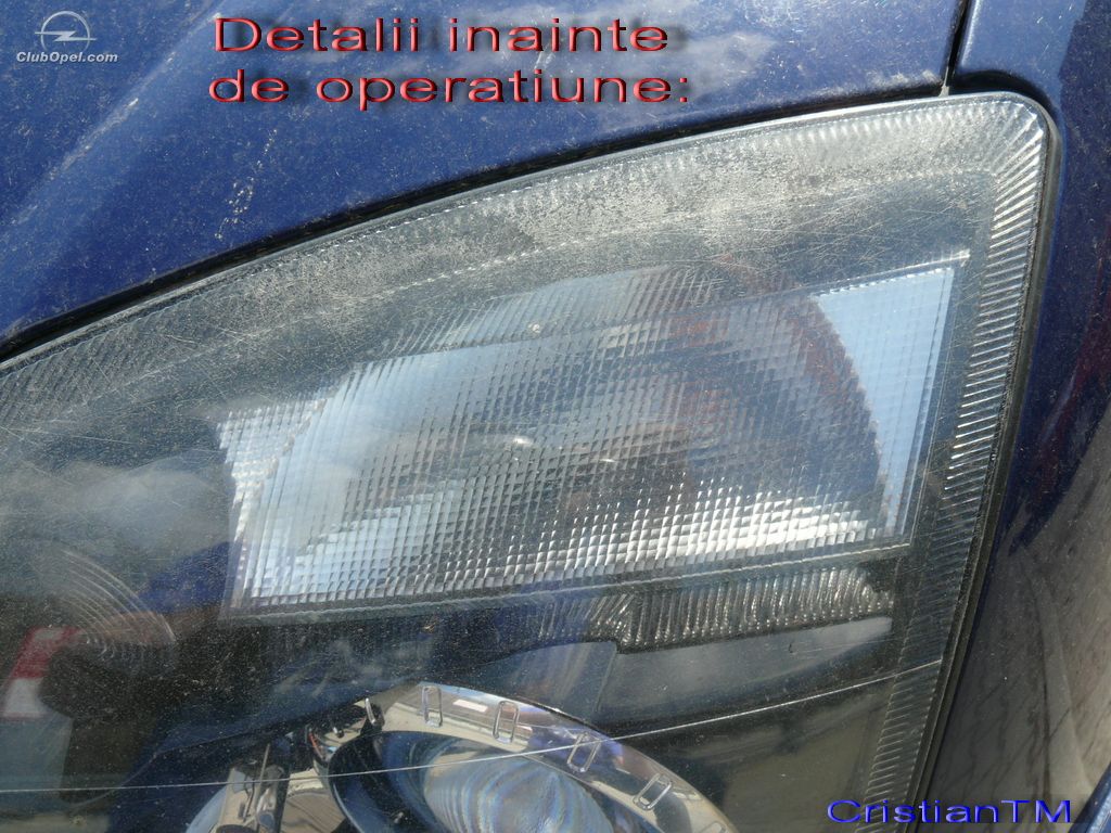

Asa arata farul inainte de operatiune:

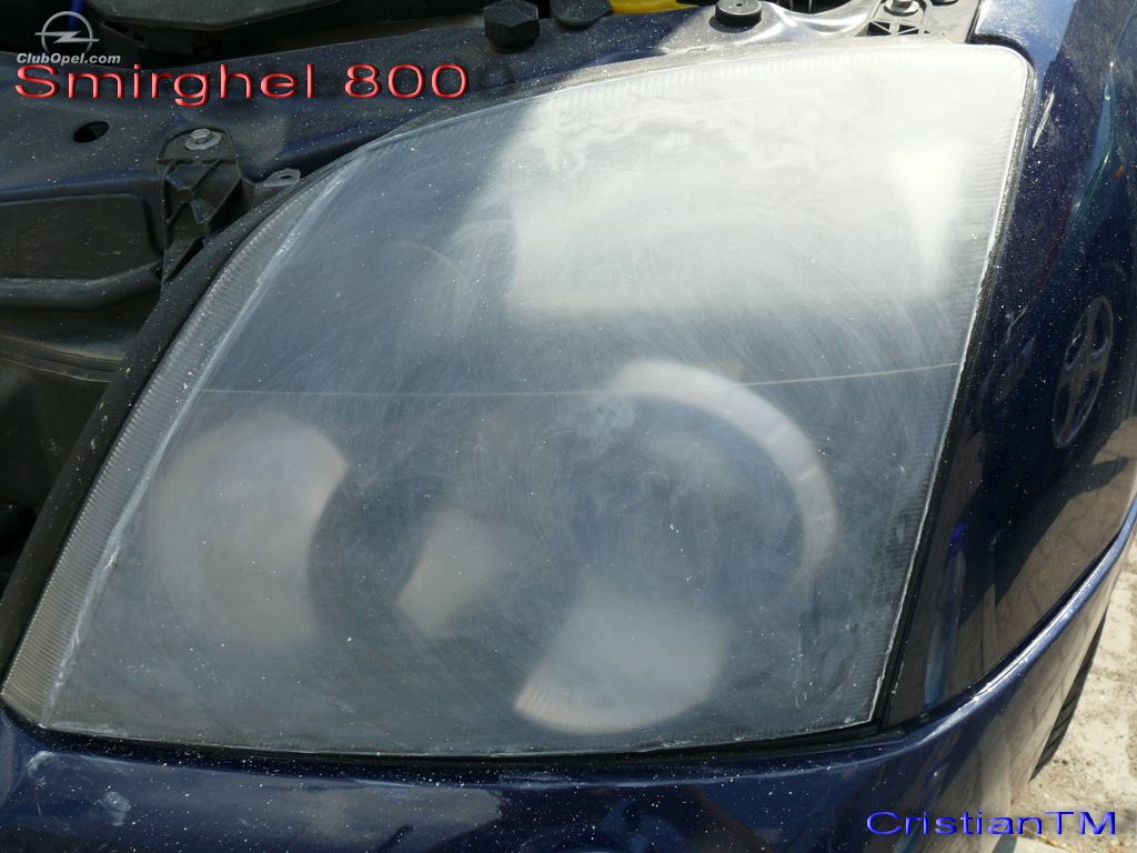

Dupa o spalare si degresare se trece la smirghluirea farului, mai intai mai brutal, smirghel 800, dar se poate si mai jos <800:

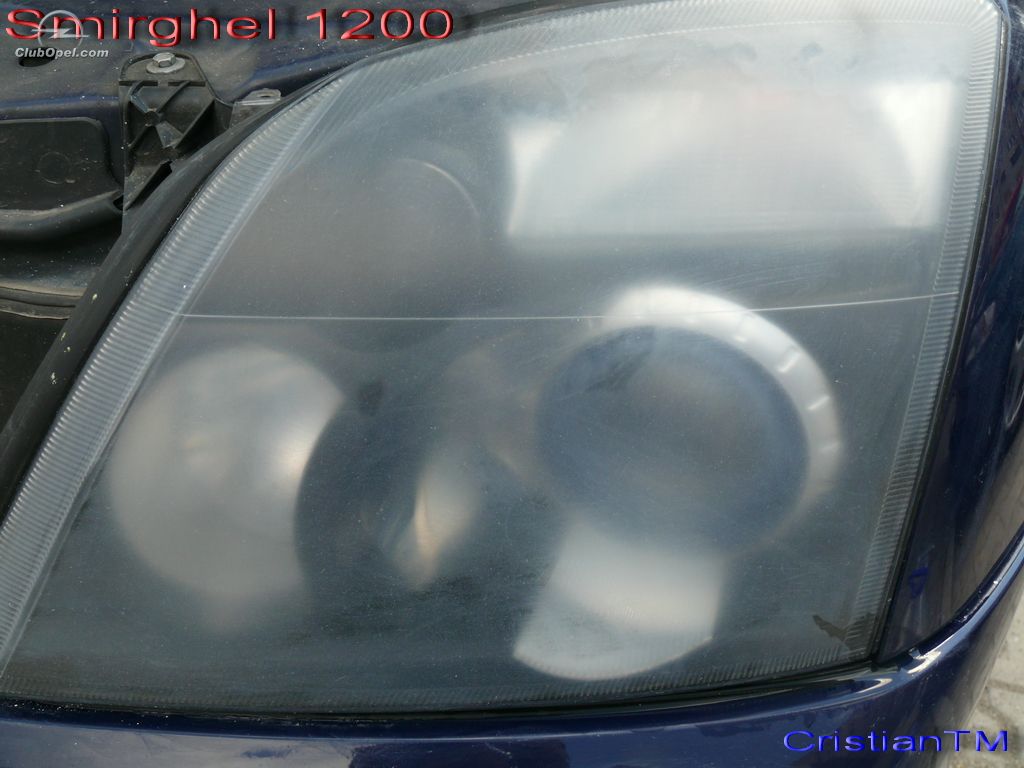

Dupa inca o spalare si eliminarea tuturor zgaraieturilor mari (se simt la palpare) se trece la un smirghel mai fin, 1200:

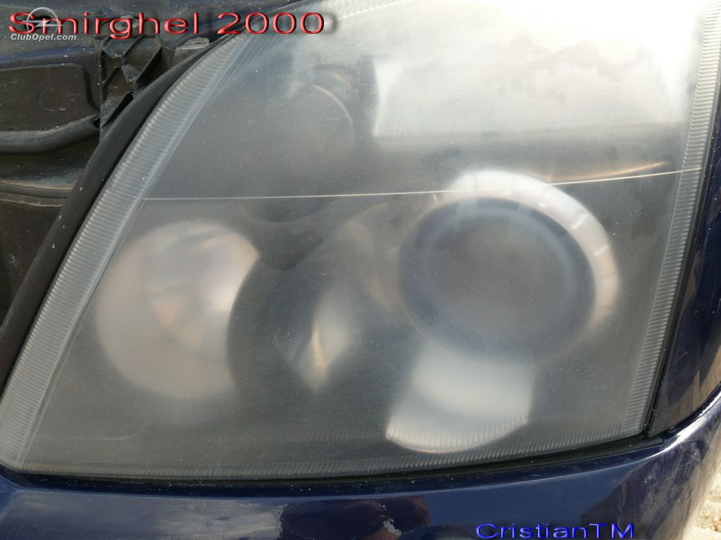

Dupa aceasta etapa se trece la un smirghel si mai fin, 2000 (se poate incerca si un 2500):

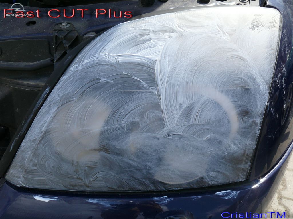

Se trece la aplicarea solutiei "minune" si anume cea care va umple toate zgaraieturile si va deveni una cu farul:

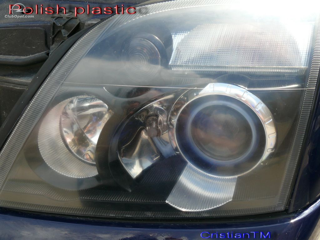

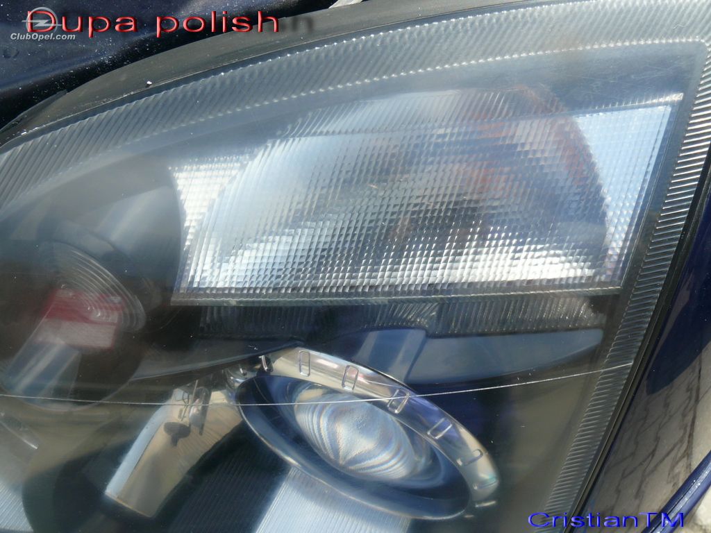

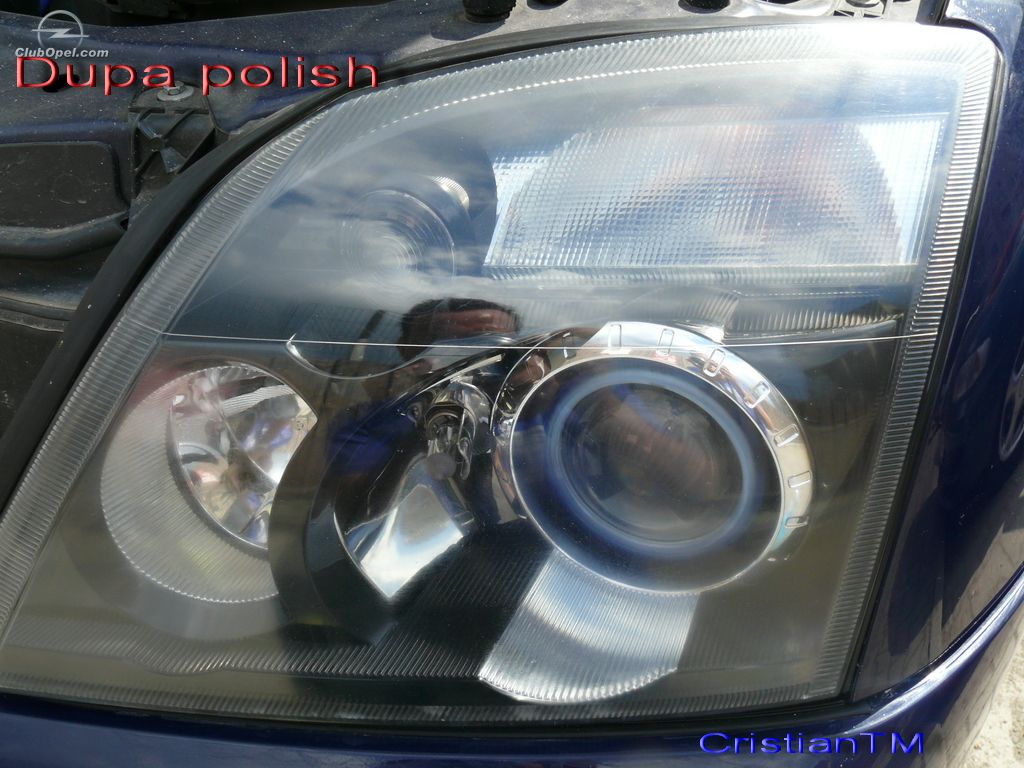

Dupa aceasta etapa se da cu un polish pentru plastic:
- Incep sa se vada rezultatele:

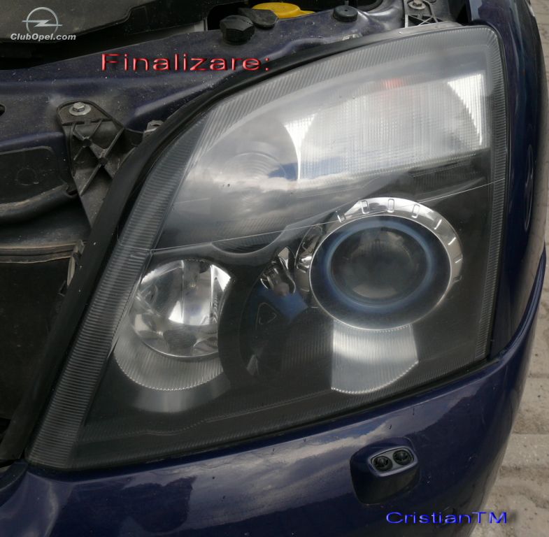

- Operatiune incheiata cu succes:

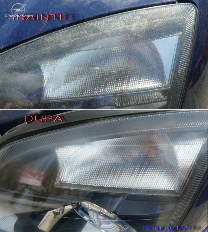

Si acum sa urmarim o comparatie intre vechi si nou:
Aceleasi etape se aplica si pe farul drept, operatiunea a durat cam 30 minute / far fara sa insist prea mult (se anunta o ploaie pe afara 😊 ), colegul de pe celalt forum a stat cam 45 minute / far.

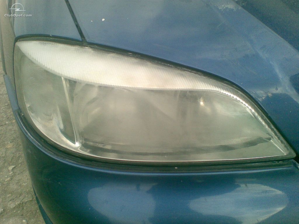

Dupa cum v-am zis, eu am folosit metoda colegului ''brautomobile'' si a iesit bine. Uitati niste poze sa vedeti diferenta, numai ca in poza a doua au iesit niste umbre.O sa revin cu altele mai clare.

wizard.time a scris:Dupa cum v-am zis, eu am folosit metoda colegului ''brautomobile'' si a iesit bine. Uitati niste poze sa vedeti diferenta, numai ca in poza a doua au iesit niste umbre.O sa revin cu altele mai clare.
vad ca a iesit bine,si la mine la transit a iesit bine la un far,la celalant am dat in alta zi si batea vantu si s-a crapat lacu
