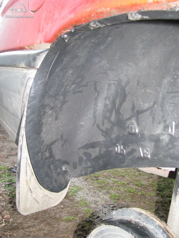

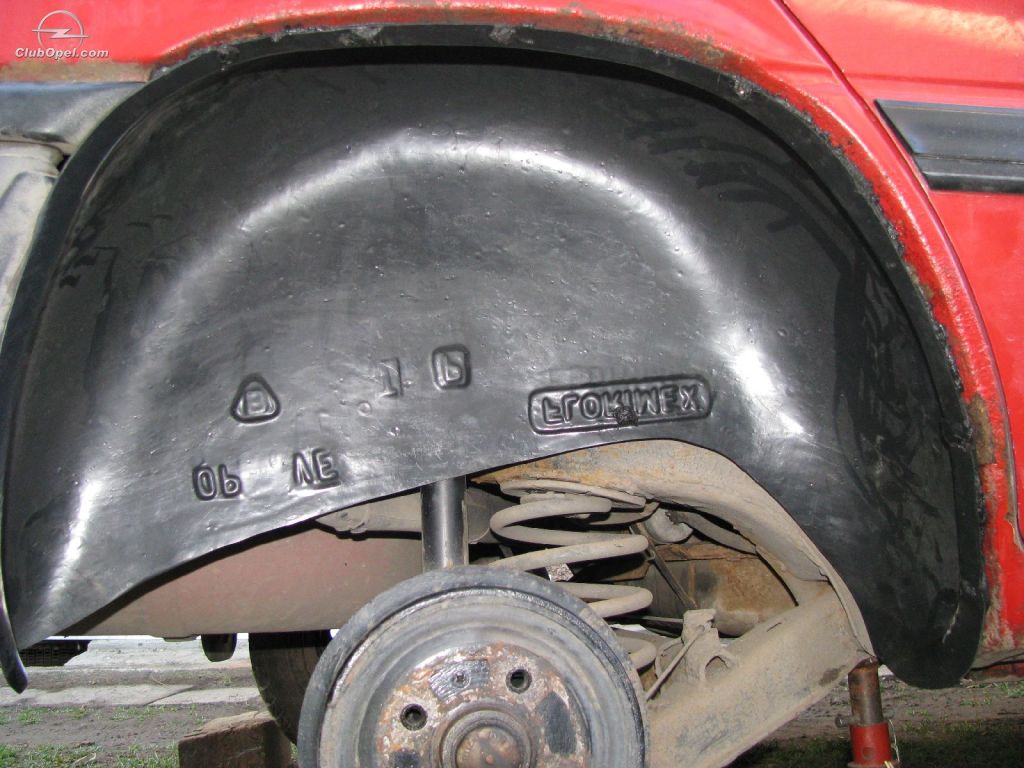

Salut din nou!
revin cu acest topic, dupa ce un membru m-a contactat in legatura cu apratoarele 😊 Uitasem complet de promisiunea facuta 😳
Pun niste poze, sa vedeti, ce a iesit!
La aripi le-am prins cu suruburi de tabla, am folosit adeziv de caroserie din acela negru pentru etansara. Daca luati aceste apratoare, NU va bazati pe clemele de prindere ce sunt pe elemente, se rup foarte usor!
Solutia cea mai buna de montaj ar fi cu niste nituri din plastic, de alea cu zimti, daca gasiti pe undeva.
Nu a iesit frumos pe partea din dreapta, pentru ca tinichigiul nu a respectat montarea elementului de reparatie la aripa, si nici adezivul nu fusese proaspat...
Cand vremea o sa-mi permita, voi demonta, sa vad ce s-a intamplat in spatele elementelor de protectie. Le am montate din noiembrie parca, si am trecut iarna cu bine, nu s-au desprins, nu s-au miscat.
Rog moderatorii sa mute acest topic la sectiunea de Vectra A, ca se gaseste mai usor 😊
S-a mutat!
