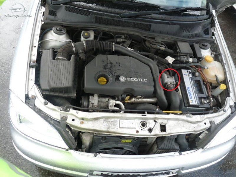

desi am citit si alte topicuri , tot nu am inteles daca throttle face parte din acelasi corp cu egr-ul sau sunt ansamble diferite in locuri diferite . asta e motorul meu si inteleg ca incercuit , e egr-ul.

Piesa incercuita este throttle, sub ea e egr-ul.
