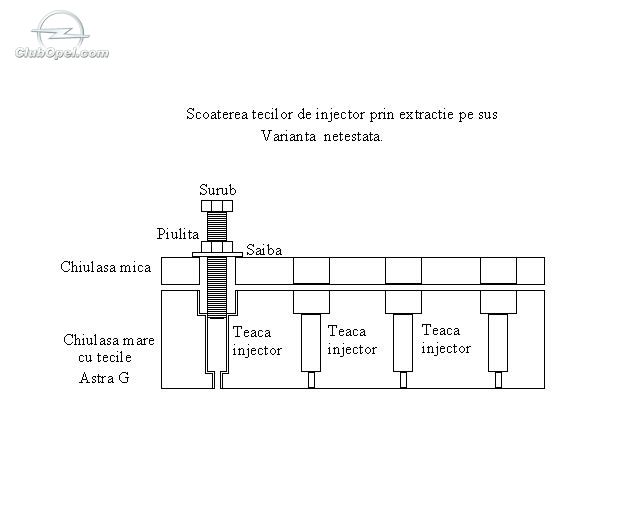

Uite varianta mea, insa netestata de mine, de scoatere teci injectoare, cu un surub, o piulita si o saiba mare si lata. Problema este ca vechile teci se vor distruge un pic la scoatere in locul de prindere (infiletare) al surubului in teaca, deci tecile vechi se vor schimba cu altele noi dupa scoatere in acest fel. Surubul se infileteaza numai un pic, cat sa prinda in carnea tecii. Diametrul filetului surubului trebuie sa fie doar un pic peste diametrul interior al tecii, nu mai mult, doar cat sa prinda in carnea tecii, caci altfel stricati tot si buliti si chiulasa mare. Apoi la scoaterea tecii, se tine contra cu o cheie surub si se invarte incet si usor cu o alta cheie piulita. Dupa scoatere in acest fel este musai sa inlocuiti tecile cu altele noi. Tecile bulite se pot vizualiza si inainte de scoatere cu o lampa sau o lanterna, deoarece desi porii tecilor bulite sunt mici, porii se vad la o inspectare minutioasa, deci se pot scoate si inlocui doar tecile care au probleme (pori, gaurele). Insa, daca aveti pori pe o teaca, daca aveti bani e bine sa le schimbati pe toate, caci corodarea tecilor se produce pe exteriorul acestora, in chiulasa mare si chiar daca nu se vad in interior, pot aparea pori la celelalte vechi dupa catva timp din cauza coroziunii. Nu uitati si de oringuri noi, cate 2 pe fiecare teaca.
Rog colegii de pe forum, daca au o varianta mai buna, sa intervina si sa puna si o poza cu un alt extractor de teci, dar mai ales cine are cotele tecilor (pe care eu nu le stiu) sa le posteze pentru colegi. Acesta operatiune se face doar pe raspunderea celui care o executa.
Bafta tuturor, Nicu.

referitor la scoaterea tecilor injectoarelor........am intors chiuloasa cu capul ingust al tecilor in sus si am pus o saiba perfect egala in gura ingusta a acesteia.apoi am luat o piulita de 8 si am infiletat o pe un surub( surub care intra pe gaura saibei pana se intalneste saiba cu piulita). pe urma am batut usor in capul surubului pana a iesit teaca.
- mentionez ca nu s-a deformat si nu a patit nimic nici o teaca. eu asa am procedat 😊
