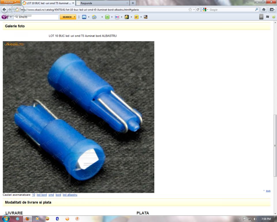

am alimentat de la afisajul cu temp exterioara si ceas am pus becul original dar nu ma satisface e slab de tot.o sa iau leduri dar nu stiu de care sa fie cu ce soclu.t5 sau ceva de genu...

am desfacut de curiozitate consola principala si intr-adevar si la mine plusul becului de pe consola e tras de la ceas.Cineva a facut operatiunea inaine sa am masina probabil din aceleasi considerente:becul fiin legat initial la contact(si contactul are durata mult mai mare in functionare decat pozitiile)se arde cel mai des.asa ca legat la pozitii se va arde mai greu pt ca va aprins doar noaptea.Mi cer scuze de eroare data adineauri!
Ct despre led,cumpara un led alb daca ai posibilitatea ,daca nu cumpara o lanterna ieftina cu led uri scoate unul din ele si apoi cu o rezistenta in serie cu el cam de 470-680 ohmi ,pune o in locul becului.ai grija sa matuieste ledul in varf pt a crea lumina difuzia si nu focalizata.Deasemenea vz ca au aparut leduri care dau lumina pe un unghi de 180 de grade,mult mai eficienta in asemenea conditii

sunt smd-uri cu un singur led cu acelasi soclu ca si beculetul respectiv lumina lor nu cred ca se compara cu ledurile obisnuite o sa iau din alea albe
