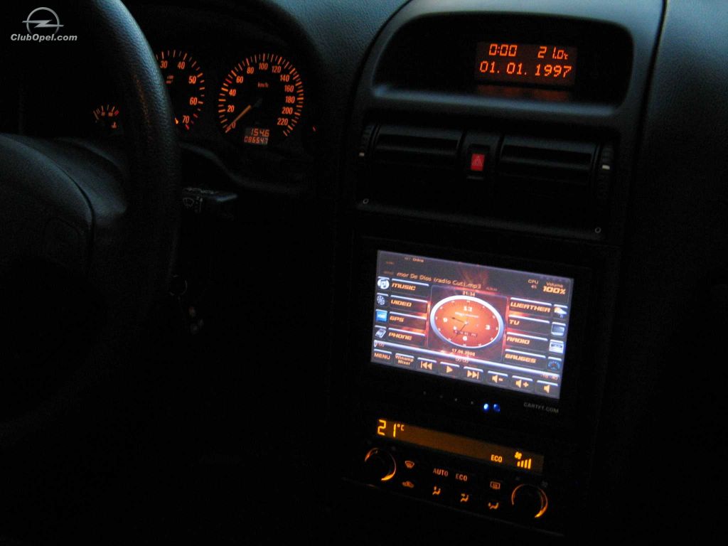

Sa detaliez si eu ce inseamna complet in cazul meu, functional practic si se afla deja in dotarea masinii, nefiind necesare alte accesorii.

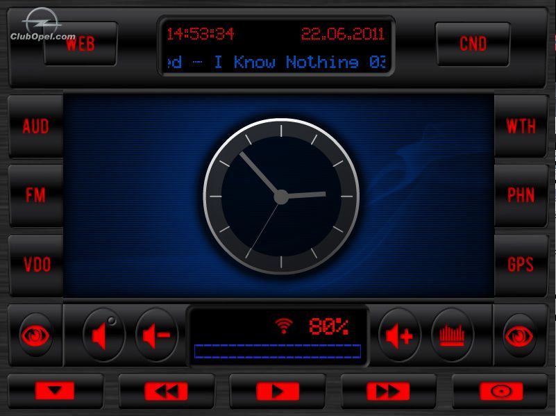

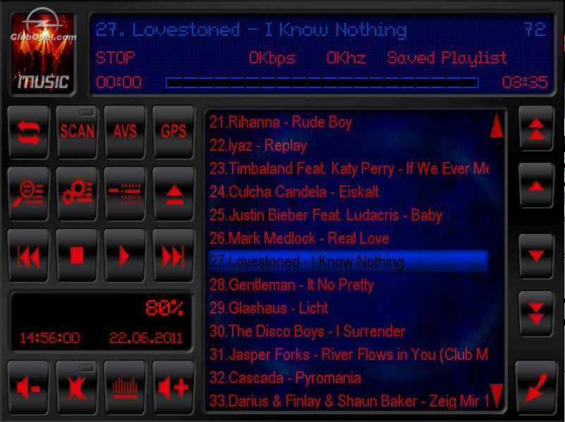

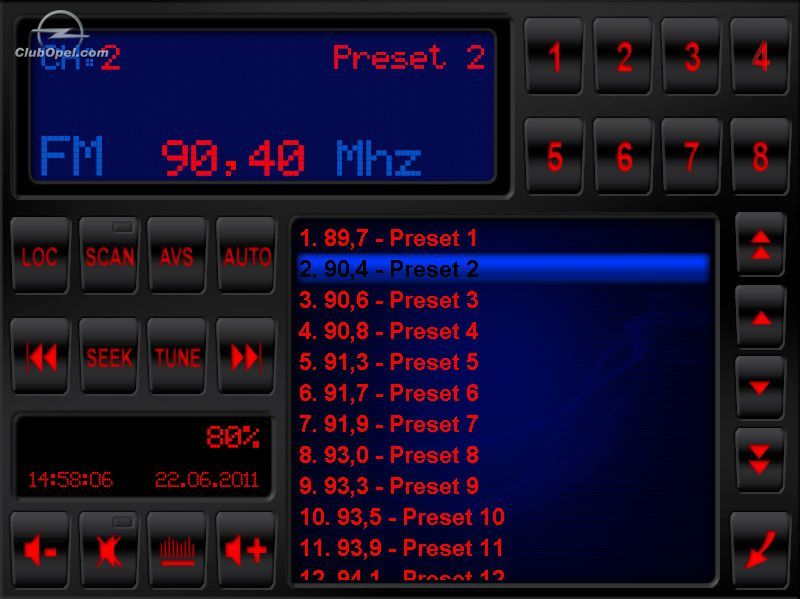

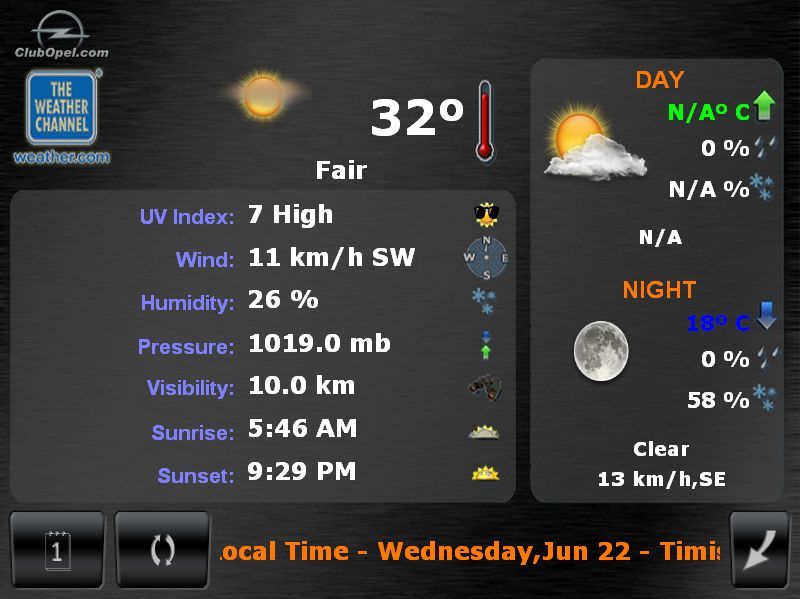

Sistem PC Home Made : 200x180x80mm

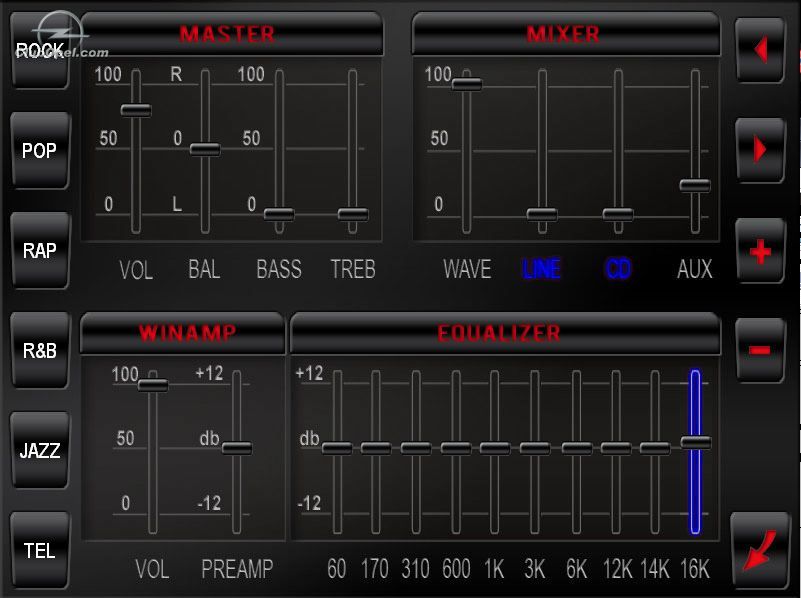

Frontend care le face pe toate, (similar cu Centrafuse):
In afara ca poti face orice pe acel CarPC exista strictul necesar :
1. Player audio mp3 cu efecte vis (sa afiseze ceva acolo interesant pentru cei care se uita)
2. Radio FM

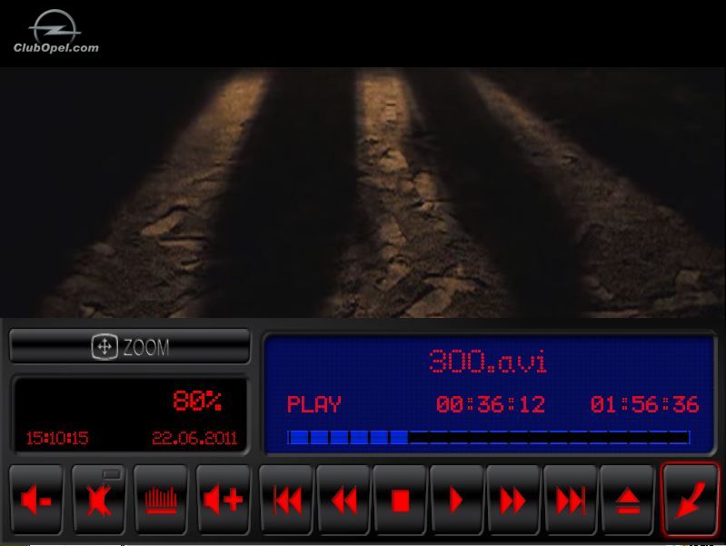

3. Player Video (pentru videoclipuri, filme), formate divx, mpg, mkv, mov, mp4, toate formatele.

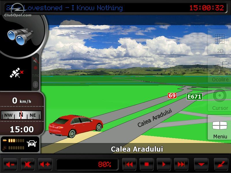

4. GPS - navigatie Igo 8
5. Telefon Bluetooth Handsfree prin PC

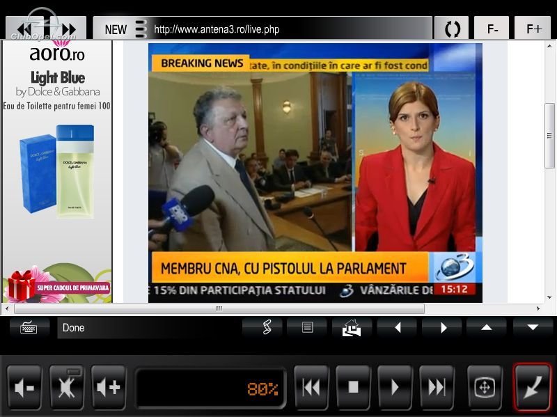

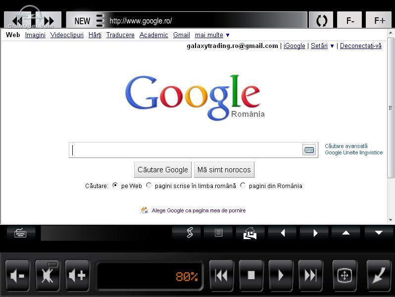

6. Navigare Internet (in timpul liber, poate in parcari, etc)
7. Jocuri (in timpul liber, poate in parcari, etc)
8. Starea vremii (necesita conexiune internet)
Acestea toate controlate din comenzile de pe volan.
Iata si cateva poze, cu un frontend, pe care il utilizez si e in stadiul final, originalul era skinul E36 de BMW care nu arata bine de aceea am modificat-o. Este o copie de pe Laptop, deci nu e 100% functionala cu cea din masina.
