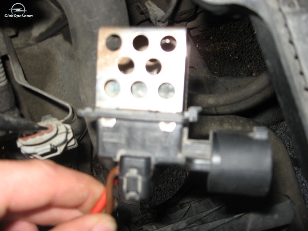

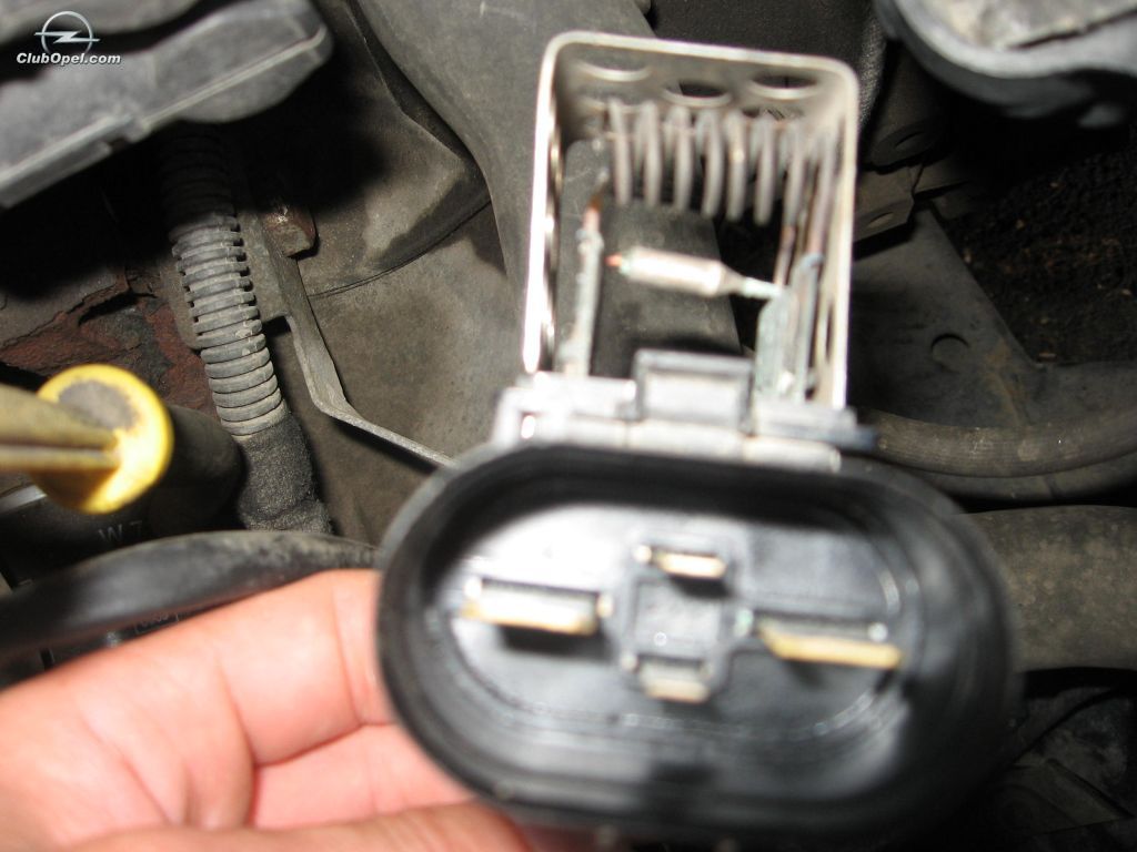

De ceva timp nu imi mai functioneaza AC. Freon aveam, compresor Ok. Nu mai pornea ventilatorul de pe eletroventilator pe prima treapta.
De cateva zile nu mai porneste nici pe treptele 2 si 3 si nu mai raceste nici apa din sist de racire .
Am constatat ca problema este de la rezistentele de treapta ale ventilatorului (masina are un singur ventilator extractor). Rezistenta este situata pe mufa ventilatorului care are 4 pini. Ventilatorul daca il alimentez pe direct functioneaza.
Ventilatorul de nou este 1500 ron. Enorm.
Ma poate ajuta cineva cu rezistenta asta pt 1.6 xep (sau alte benzinare 2003-2005 cu un singur ventilator).
