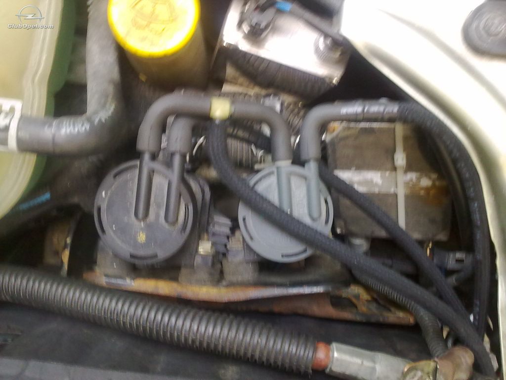

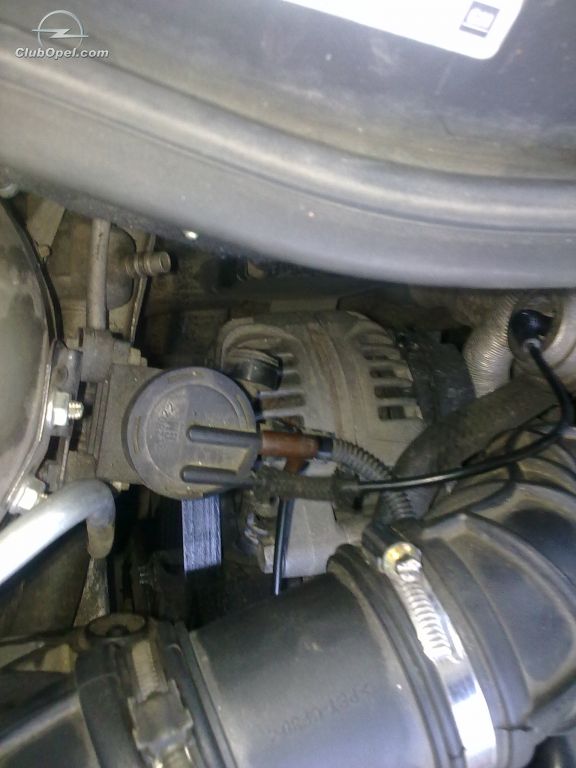

va salut pe toti sa incep cu inceputul am o astra g x20 dtl din 99 si de cand am cumparat-o i se aprindea becul cu cheita dar foarte rar nu i-am dat importanta iar cu timpul a inceput sa se aprinda din ce in ce mai des atunci am inceput sa caut pe forum probleme asemanatoare am gasit undeva ca e de la vaccum la altcineva ca e de vina EGR-ul la alti debitmetrul dar tot nu m-am lamurit am fost la 3 testere si nu apare nici o eroare becul se aprindea doar in mers fiecare mecanic isi dadea cu parerea...acum 2 zile am plecat la mare pe drum becul sa aprins si nici nu sa mai stins mergea de zici ca trageam un tir dupa mine in momentul in care schimbam viteva se stingea iar dupa 5 sec se aprindea si ramanea aprins ...azi dupa o mai lunga documentare pe forum am zis sa ma apuc de schimbat furtunele de vaccum iar dupa aia pompa auzind la un prieten din ors ca stie el sigur ca de la pompa ar fi.am schimbat furtunele iar cand am pornito se tura pana in 3 mii de ture si mai scotea si un fum alb am mai schimbat putin furtunele crezand ca nu sunt bagate bine(mentionez ca am bagat furtune de injectoare retur asa cum am citit pe forum) si tot nimic merge lafel de prost si nu trage deloc.. si deci va rog mult cine poate sa ma ajute cu o poza detaliata cu aceste furtune de unde ies si unde intra sau o schema ceva sau poate a mai patit cineva si problema e din alta parte....furtunul care iesea din pompa de vacum avea putin ulei pe el

daca becul se aprinde, trebuie neaprat sa ai o eroare in bord... asta daca se aprinde MIl-ul (masina cu cheita, sau ceva asemanator) si nu alt bec, gen: avarie climatizare.

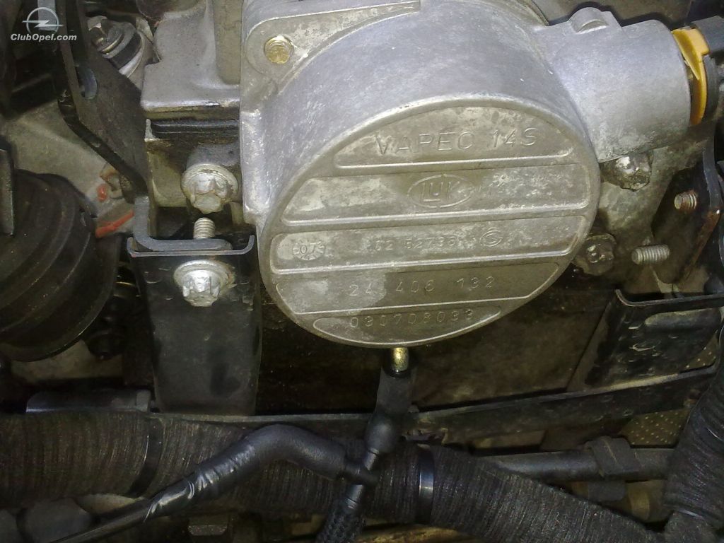

pune o poza cu motorul si incerc sa-ti arata.

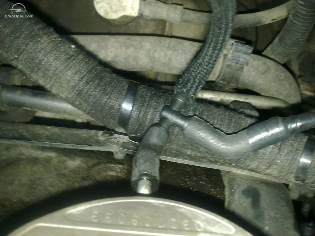

furtunele ar trebui sa iasa dintr-o pompa de vacum (mai exact vreo 2) si sa se duca in westgate si EGR. eu asa stiu...

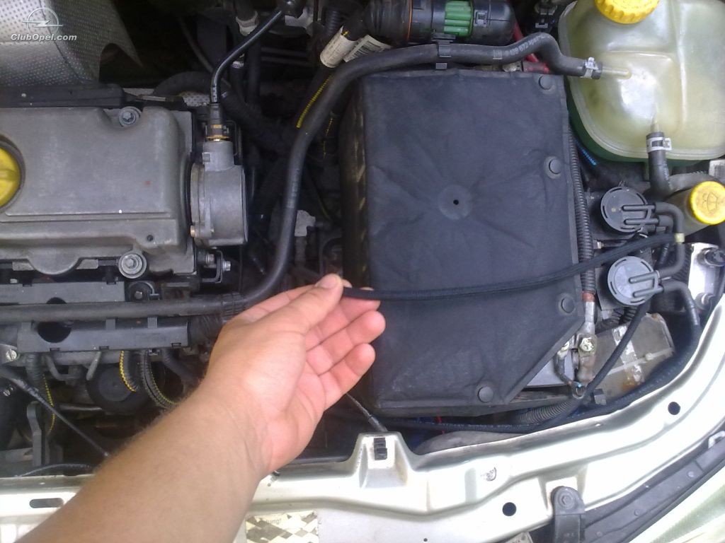

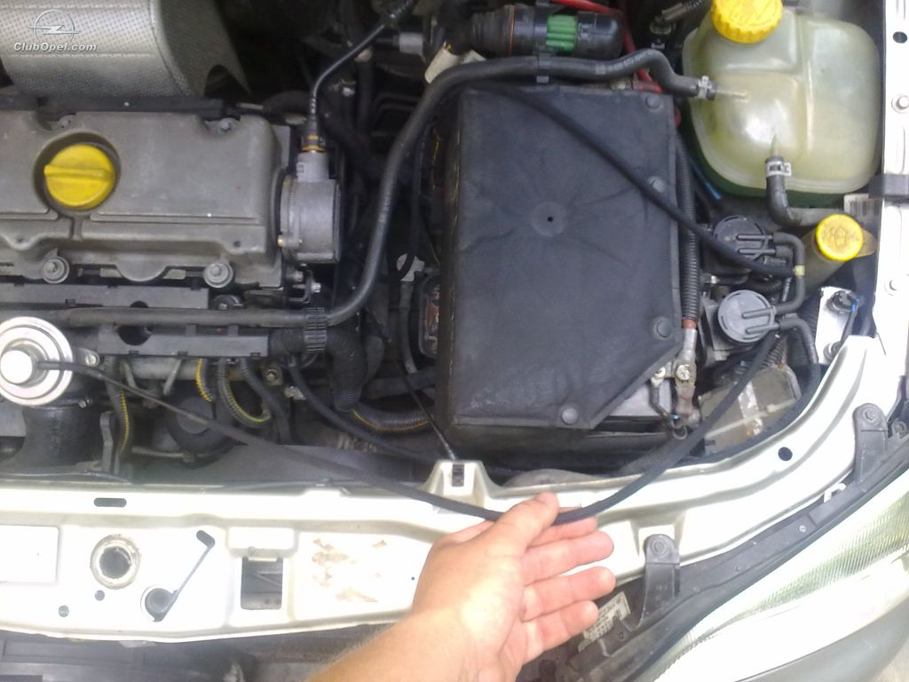

sa zicem ca am rezolvat-o cu aranjatul furtunelor sper am vazut aseara cateva poze si le-am aranjat..dar in mers becul sta tot aprins..

egr-ul se vede in poza 3, chestia lucioasa in care se duce furtunul de vacum. ar trebui sa aiba 2 suruburi. da-le los, si scoate-l de acolo. si uita-te la el.
pune gura pe furtunele de vacum si trage, sa vezi daca se tine presiune, mai ales la EGR. ai putea sa o faci dupa ce il dai jos si sa te uiti daca se misca, si apoi sa vezi si daca tine presiunea.
cand dai jos egrul fa o poza la ciuperca aia (actuator).

lui taicamiu i se strica electrovalvele de vacum, alea din prima poza, si sa zic odata la 1 an sau 2 tre sa schimbe macar una dintre ele.. in rest furtunele din vacum nu stiu exact care si unde duce, stiu doar ca tre sa duca la westgate si egr, deci nu e bine sa le inversezi...
