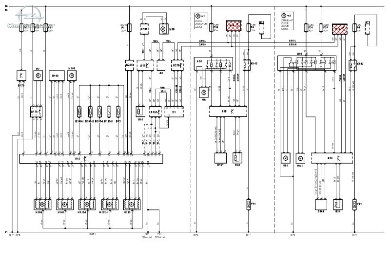

Asa e ,ca un ambreiaj,nu mai e aly tip,sau poate o fi,dar la opel cam toate sunt la fel in principiu ,difera doar forma carcasei si prinderea.Rola aia cu cureaua se invarte atata timp cat motorul o face,in interiorul ei este o bobina care alimentata induce camp magnetic si atrage discul acela care-l vezi tu ca pe un capac.Acel disc odata cuplat invarte axul compresorului punandu-l la treaba.Deci rola se invarte independent de axul cpmpresorului.Cum se mai spune,o cupla electromagnetica,sau compresor clutch.Poate patina daca exista o pierdere de ulei/freon pe la ax,dar asta s-ar vedea,ca ar lasa urme,stropi fini in jurul fuliei,sau poate fi bobona interioara cu probleme.Oricum ,bine ar fi sa-ti verifice cineva instalatia.La diagnoza nu are rost sa te duci,doar la mana cum se mai spune,adica pune testerul pe terminalele mufei care vine spre compresor si pornesti aerul.Daca sunt prezenti 12v permanenti, fara intreruperi,atunci ai o problema cu cupla electromagnetica.Daca voltajul variaza,atunci e ceva pe instalatia electrica.La climatronic,cum banuiesc ca ai,compresorul nu lucreaza permanent ca la AC,decupleaza atunci cand s-a atins temperatura ceruta,sau cand esti pe ECO,ori accelerezi brusc,in acest ultim caz insa doar pt o secunda sau doua,pentru a-ti oferi toata puterea motorului.Deci ai de verificat.Spun toate astea pentru ca nu-mi mai prezinta nici o nebuloasa instalatia de climatizare OPEL,la mine mi-am schimbat singur instalatia de AC si am bagat climatronic,plus reconditinat compresorul de-a fir.Am trecut cam prin tot ce inseamna problema cu AC-ul,de la valvula expansiune,tripleswich,senzori temperatura,solenoizi,semering ax,cupla electromagnetica...Mai pretentios poate,nu m-am lasat pana nu l-am facut ceas.Asa ca stiu cat de enervanta este situatia cand nu functioneaza cum trebuie.Am schema electrica/electronica de pe Autodata,daca vrei ti-o trimit.Incearca si oresetare.La mine se face prin apasarea simultana a butoanelor ON/AUTO.Banuiesc tot asa este si la Vectra.Sper sa te fi ajutat cu ceva cat de cat.Respect!
  • micky001
  • Mesaje scrise: 1,309
  • Masina: Omega 1997 x20se
  • Cont inregistrat: 26 Dec 2007
AC
CLIMA
Orice alte detalii.
