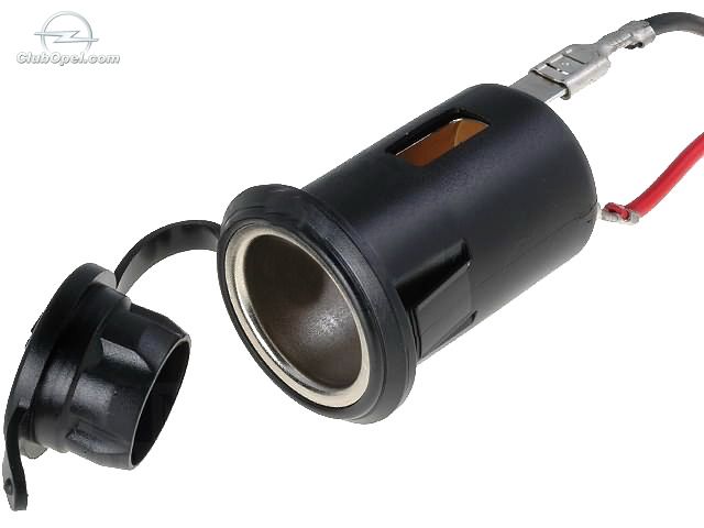

Vreau sa imi trag 2 prize bricheta suplimentare [pasageri si portbagaj].
Unde gasesc asa ceva in Bucuresti?
Am incercat la Conex Electronic- nu mai au pe stoc.
Pe net am mai gasit, dar ma costa mai mult transportul.
Asa ceva vreau:
L.E. Poate sa fie si de Trabant. Tot ce ma intereseaza este sa aiba capac, sa poata fi aplicata, fara bricheta si sa fie ieftina! 😊 Eu asa ceva nu am gasit inca la magazinele auto obisnuite.

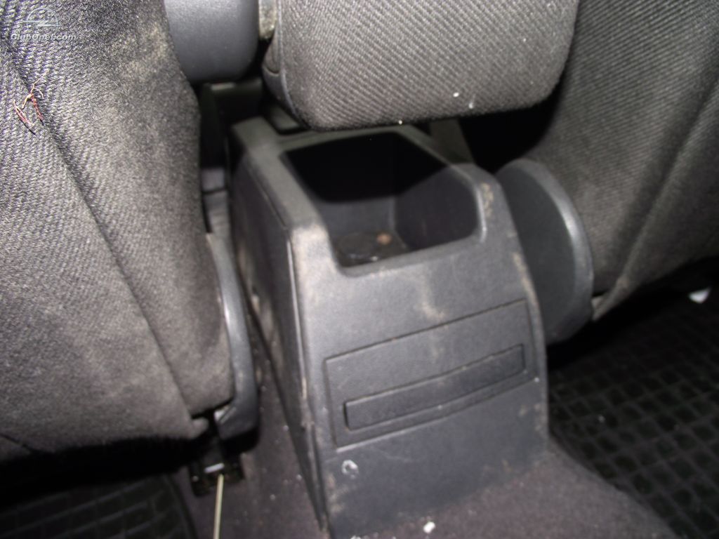

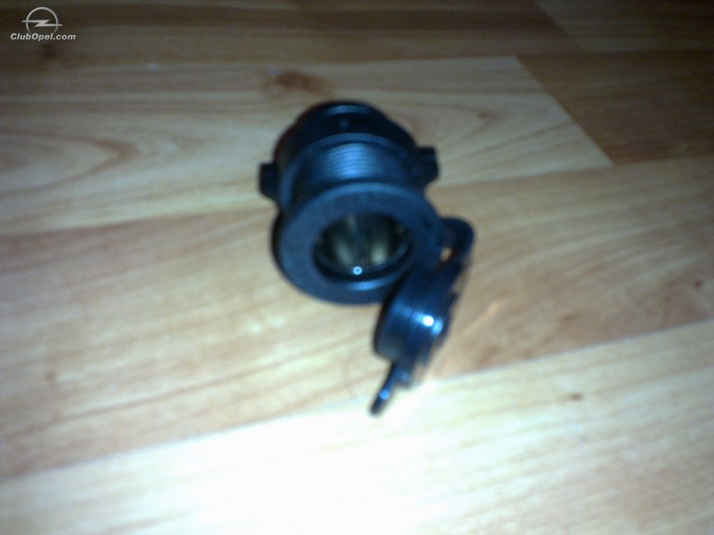

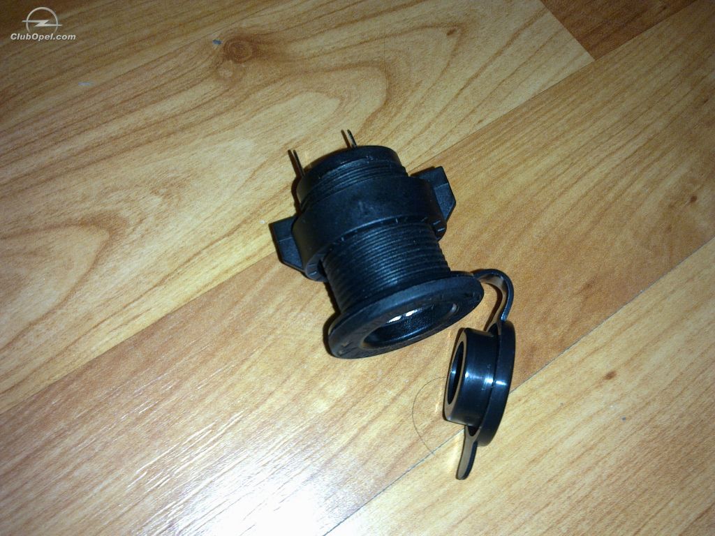

@pocris Eu tocmai am primit din China in urma unei comenzi de pe Ebay prizele din pozele de mai jos.
Si eu as vrea sa montez una din ele undeva in spate, pe consola franei de mana.
Cum le-ai alimentat si cam pe unde le-ai si montat?

Mi-am pus doua prize sub cotiera. O sa incerc sa iti pun o poza, dar oricum nu te va ajuta prea mult, eu am Astra H.
Alimentarea a fost facuta de la mufele brichetei din fata cu fire trase frumos prin consola.
Daca vrei doar in fata, desfa intai consola sa vezi ce ai pe sub ea si unde o poti monta. La mine montajul a fost conditionat de pozitia calculatorului de airbag si forma consolei.
Montajul am preferat sa mi-l faca flores_astra dat fiind ca mi-am pus si in portbagaj unde montajul necesita cunostinte ceva mai avansate.

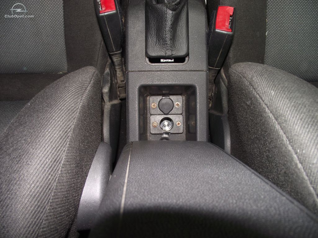

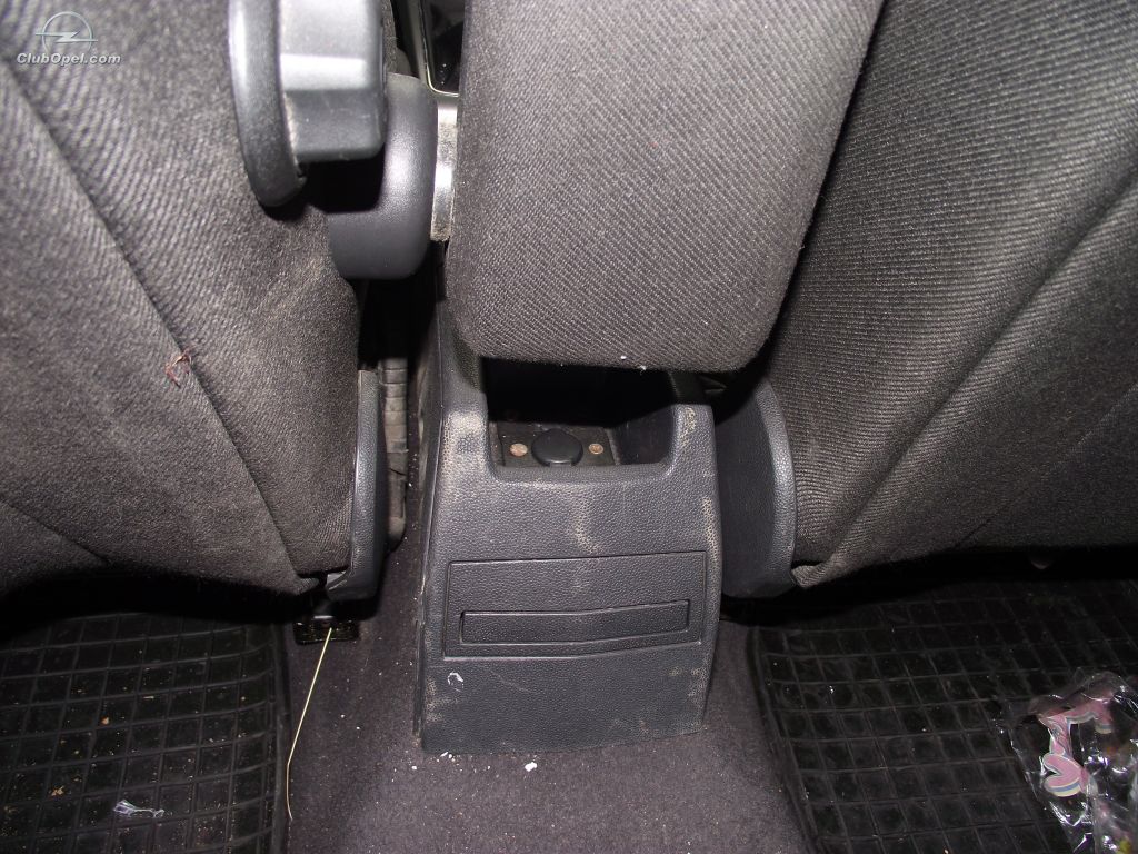

Hai ca am facut poze:
Consola centrala:
La forma mea de consola, pozitia in care sunt montate era cam singura viabila. @GL10PEL - vad ca tu nu ai scrumiera in spate, asa ca nu vad nici o problema in a le monta direct spre pasageri. Dupa cum se vede si in pozele mele, pe lateral nu prea ai cum sa le pui fara sa le obstructioneze scaunele fata [poate doar daca pasager fata/sofer au sub 1.50m]. Mai am un pic de lucru la partea estetica: trebuie sa schimb suruburile [pe astea le avea flores prin casa 😊 ]

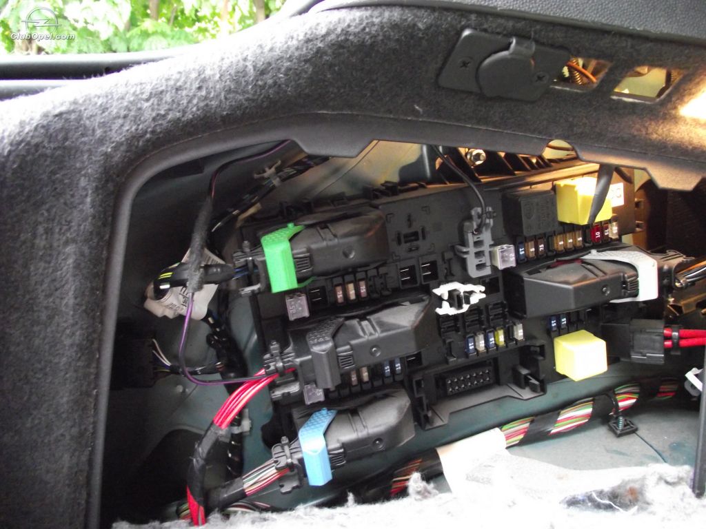

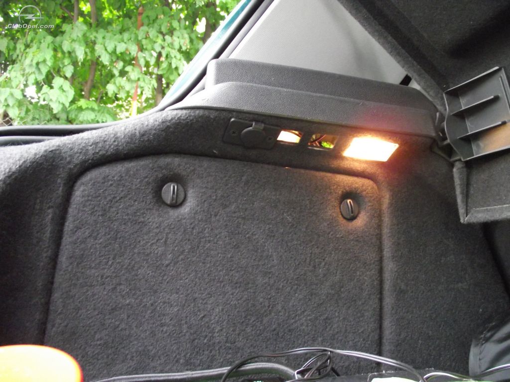

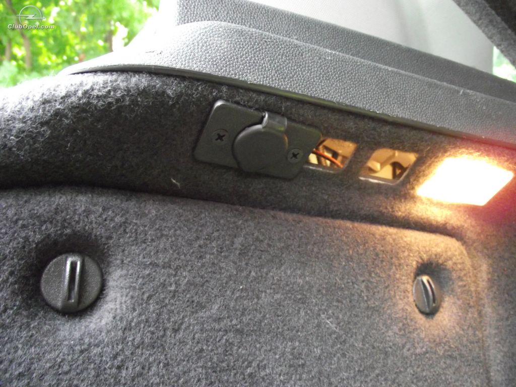

Portbagaj:
Dupa ce am cautat si nu am gasit precablarea pentru bricheta, pozitia cea mai convenabila a fost cea din poze. Plusul a fost luat din modul [firul negru/mov] dupa consultarea TIS-ului. Masa a fost legata la unul din suruburile de masa existente in zona. Prinderea s-a facut cu doua suruburi scurte de rigips, plasticul mochetat fiind suficient de tare. @GL10PEL - Am desfacut mufa sa vad unde vine papucul de plus, dar nu se cunoaste care este. Raman la recomandarea facuta telefonic, aceea de a cauta/ruga un coleg ce are TIS-ul si cunostiintele necesare [flores_astra e unul din ei].

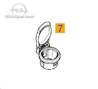

Legat de mufe: eu le-am folosit pe cele indicate mai sus in link-ul catre magazin. Am gasit si originale GM, nu stiu codurile, dar la Autoa, acum ceva timp era comercializate ca:
SOCLU OE = 15 LEI/BUC
INEL SISTEM DE OPRIRE ACCESORII COMPARTIMENT INCARCARE OE = 29 LEI/BUC
