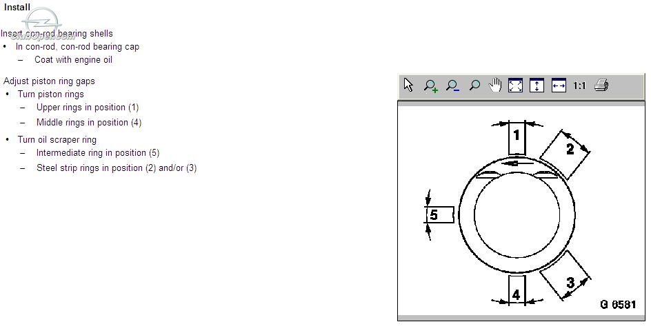

liviudiaconu a scris:Pun o intrebare: la opel am vazut ca se recomanda "fantele la 120 grade". La alte motoare am vazut vehiculata ideea de "fantele la 180 grade". Teoretic, macar, distanta intre doua fante de pe doi segmenti alaturati este mai mare la calarea pe 180 grade (un semicerc e mai mare decit un arc mai mic). Ca atare si pierderile alea marunte prin fante sint mai mici (ceva de curgere dinamica prin teoria motoarelor).
Daca e asa, de ce se recomanda 120 grade? Personal vad mai sigura calarea la 180 grade.
Dimpotriva, cel putin la Agila, in TIS se specifica ca montajul primilor 2 segmenti (de compresie) sa se faca
decalat la 180 grd. (pozitia segmentului raclor neavand nicio importanta in relatia cu pozitia primilor 2 segmenti,
el trebuie sa fie asezat corespunzator fantelor de ungere de pe canalul pistonului ).
Dezaxarea boltului in piston nu are legatura cu pozitia segmentilor, el are ca scop reducerea cuplului de
basculare atunci cand pistonul ajunge in pozitia de compresie maxima.
1. Stiu scopul dezaxarii, ideea e ca din cauza ei puntul de sprijin decalat ar imparti capul pistonului in doua suprafete inegale, ca atare si forte inegale.
2. Din ce se spunea la teoria motoarelor segmentii sint:
- De compresie sau de foc (de foc e termen impropriu)
- Raclor (la dacia aveau si canal de raclaj)
- De ungere....
Tu te referi la pozitia fantei celui de ungere raportat la gaurile de ungere din piston..

1. - Nu cred ca ar avea influenta atat de mare dezaxarea pistonului asupra apasarii inegale a segmentului asupra
peretelui interior al cilindrului, sau daca exista, presiunea s-ar exercita intre piston si cilindru (segmentul are joc
catre fundul canalului de segment, adica daca as apasa pistonul pe o directie perpendicularea pe axa cilindrului,
segmentul s-ar ,,ingropa" in canalul lui).
2. Cel putin la motoarele obisnuite nu exista segmenti dedicati pentru ungere respectiv raclaj, ambele functii
fiind indeplinite de un singur segment numit de ungere sau de raclaj. Practic poate fi un segment compus
din 1-3 componente (segment in forma de U, cu spirala, spirala si distantieri , expandor etc.) sau un segment
dintr-o singura piesa.
Da, la Agila se specifica asezarea segmentului de ungere corespunzator gaurilor din piston (personal nu am
vazut cum arata pistonul si segmentul respectiv, desi, sincer si eu cred ca se rotesc).

Evident ca se rotesc. Daca erau ficsi in canal (ca la motociclete, cum se spunea) se specifica in TIS "se monteaza in canale respectind pintenii de fixare)...si aveau ceva tesitura in zona fantei.
Cit despre raclori, la Dacia fosta cind am schimbat setul (asa zis "de uzina"), segmentul 2 avea la partea inferioara o zona sa zicem strunjita care "agata", era exact canalul de raclaj...
La alte seturi, de alt producator, lipsea canalul. Bine, era Dacia unde totul era permis 😭

Segmentii asa se pun
Atentie, segmentii se pun cu scrisul in sus. Ii veti gasi aproape perfecti si blocul impecabil de regula, problema este numai alinierea lor si griparea celui de ungere.

Adica:
1. In afara de cel de ungere care e compus se pun la 180.
2. E foarte posibil sa necesite numai o curatare temeinica urmata de montaj corect si citeva ture de ulei de curatare (sau din cel prescris) cu schimb la intervale scurte (primul max 1000, restul max 5000 sau la "innegrire usoara")? Evident, urmate de schimb mai la 8000-10000 maxmax
  • dancuciureanu
  • Mesaje scrise: 16,454
1+2 da, 180 si ungerea 120, ulei de sacrificiu 10W40 e bun, pe toamna/primavara de preferat 5W40 si cel mai bun dar scump indiferent de anotimp 0W40
Cureti canalul cu scula speciala sau cu segment rupt 😉
