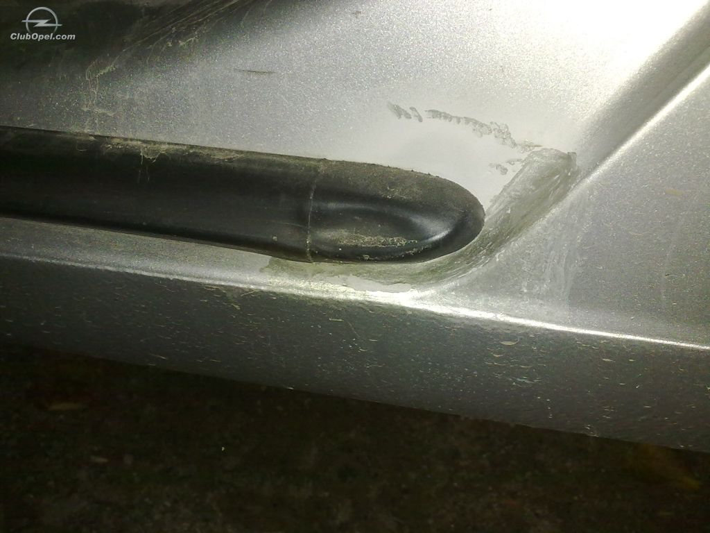

Am auzit despre o rechemare la astra H...e vorba de rugina in partea superioara a pragului, in spate, sub chederul de protectie lipit pe prag (nu cel de pe usa).
Eu am defectul dar am remediat in regie proprie cu smirghel si grund. O sa ma interesez daca se mai poate face ceva.

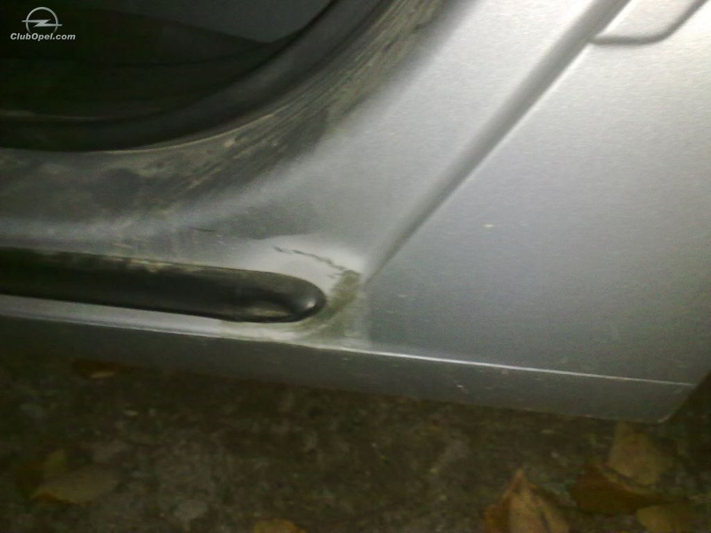

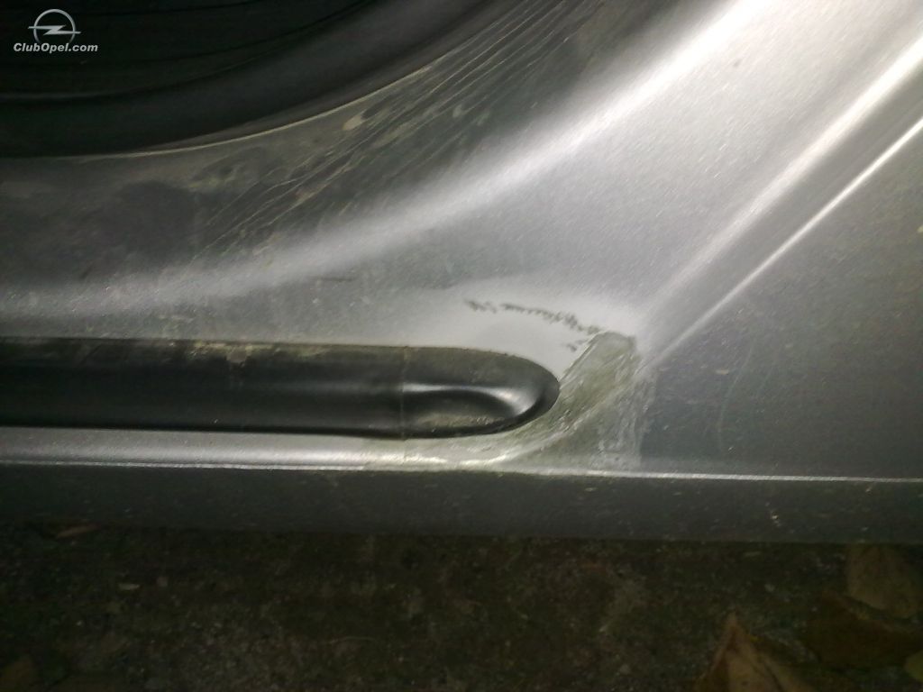

Am facut ceva..dar e noapte si telefonul de conditie modesta...daca luam camera foto, trebuia sa mai stau sa redimensionez pozele, ca nu incapeau.
Am dat cu spritzchit si apoi am incercat sa retusez si vopseaua cu marker din market...am renuntat ca era diferenta mare de nuanta...
E usa din spate stanga...si la alt coleg din Sibiu cu astra H sedan a aparut in aceeasi zona.

@livcro - Multumesc pentru poze. Edificatoare!
In concluzie: Campania noua mentionata de colegul livcro nu cred ca este valabila si pentru Astra H Hatchback dat fiind ca nu are acel cheder pe prag!
