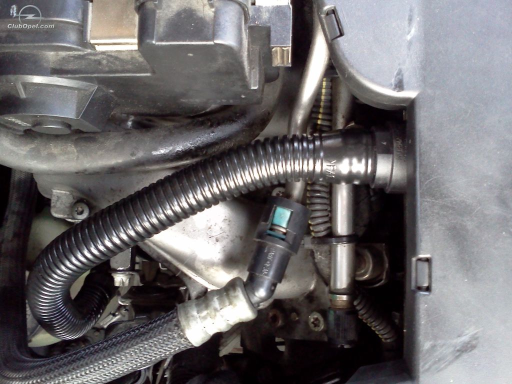

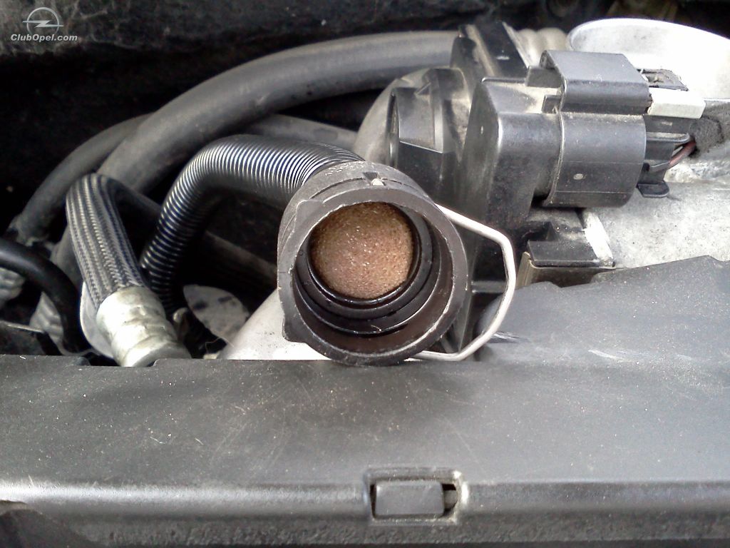

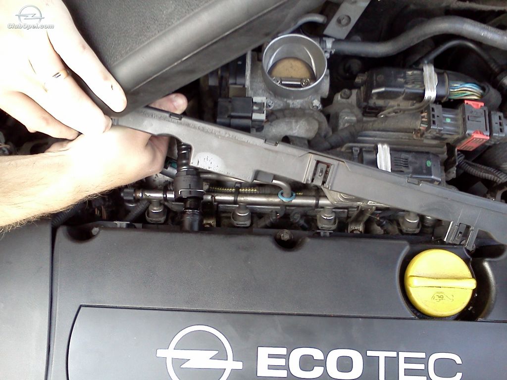

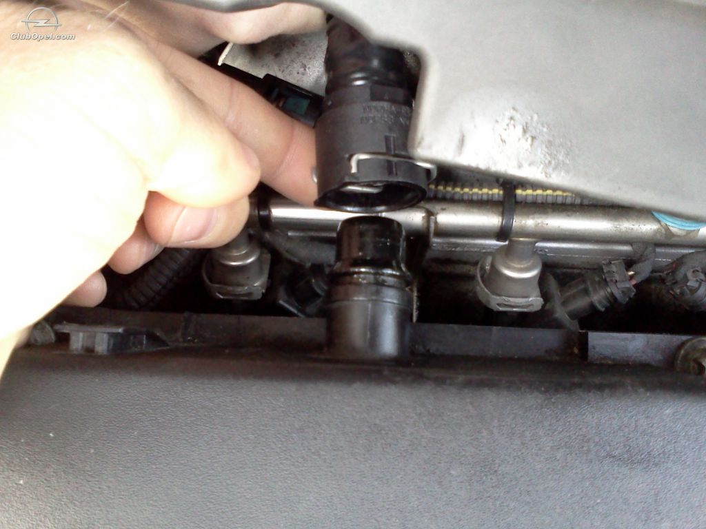

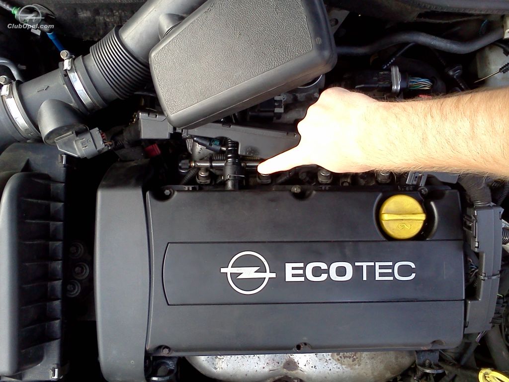

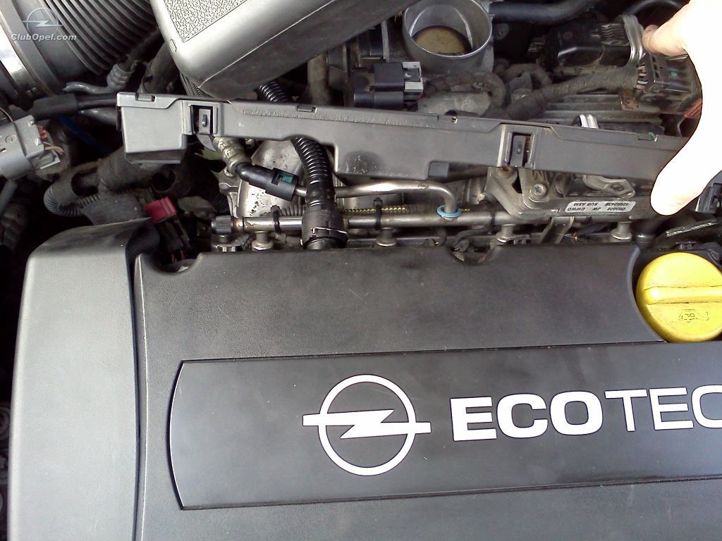

Va rog sa ma ajutati cu acest furtunel de vacum se gaseste in partea stanga sus motor in carcasa de plastic a motorului.
Mufa furtunului se poate desface si cu mana are doar o siguranta metalica.
Furtunul se afla mai exact in partea de sus a motorului acolo unde vine inca o parte de plastic ce imbraca ceva cabluri si se poate lua jos. Sub acest plastic se afla intrarea in motor a furtunului de vacum cu un cap special cu siguranta metalica.
Ce va rog eu e sa va uitati daca voi in interiorul acestui cap de furtun de vacum aveti o diuza speciala sau orice alta piesa mica care regleaza debitul aerului in formarea de vacum.
Mentionez ca eu in capul acestui furtun aveam bagata o moneda gaurita care tinea sub control relantiul si formarea vacumului catre galerie. (Asa am cumparat masina de pe piata.)
Pe aici imi sugea efectiv tot uleiul barbotat din motor.

alexx_gan a scris:Pune si tu o poza cu furtunelul ala
Am reusit sa fac ceva poze: Daca puteti sa imi ziceti despre acest furtunel de vacum are ceva in cap o duza ceva sau nu?
Daca nu de vina ar fi capacul motorului? (culbutorilor)? Nu as da vreo 300 de euro asa degeaba......
Va multumesc.
ddf - Nu stiu sigur din acel link cum a rezolvat problema -Moshuuu- a schimbat pana la urma capacul de motor cel negru de plastic? Trebuie sa aiba in el vreo valva, sonda ceva?
Eu personal l-am dat jos, nu e fisurat nimic dar nici nu am observat in el vreo valva sau sonda sau senzor sau duza, l-am spalat doar de ulei si l-am pus la loc.
Nu are nimeni ceva poze cu interiorul capacului si unde se afla acea valva?
Eu am bagat in furtunel o moneda gaurita si peste o bucata de burete ca sa nu mai traga uleiul pe acolo, dar precizez ca daac scot moneda cu burutele relantiul sta undeva la 2000 de ture si imi trage pe acolo tot uleiul barbotat din motor, tot uleiul care urca sus in capac..... si masina merge aiurea se tureaza detureaza singura nu face bine arderea scoate fum e varza intr-un cuvant.

alexx_gan a scris:Furtunul asta duce la admisie Twinport?
Ma intreb la ce foloseste el , sa traga vapori de ulei din motor si sa ii bage in admisie si daca e asa la ce ar folosi ,sa unga clapetii din Twinport?
Pai e un furtun de recirculare care scoate gazele de carter din motor..... chiar asta e ideea nu ar trebui sa traga si uleiul din motor prin el asa cum se intampla la mine, dar am inteles ca e actionat de o supapa din interiorul capacului culbutorilor care lasa doar o anumita cantitate de aer (gaze de carter) sa iasa din motor.
Deci furtunul nu are nici o duza in el asa cum ma gandeam eu dar ar putea fi defecta supapa din interiorul carcasei culbutorilor.

As ruga pe aceasta cale un posesor al acestui motor z16XEP sa puna 2-3 poze cu interiorul de la carcasa culbutorilor sa vedem si noi unde se afla aceasta supapa care regleaza dozajul de vacum. Mentionez eu am desfacut carcasa si am curatato spalato cu benzina dar chiar nu am observat aceasta supapa.....
Ar fi relevanta si o schema luata de pe internet o poza ceva care sa demonstreze existenta acestei supape pe capacul culbutorilor. (Eu nu reusesc sa o gasesc.)
