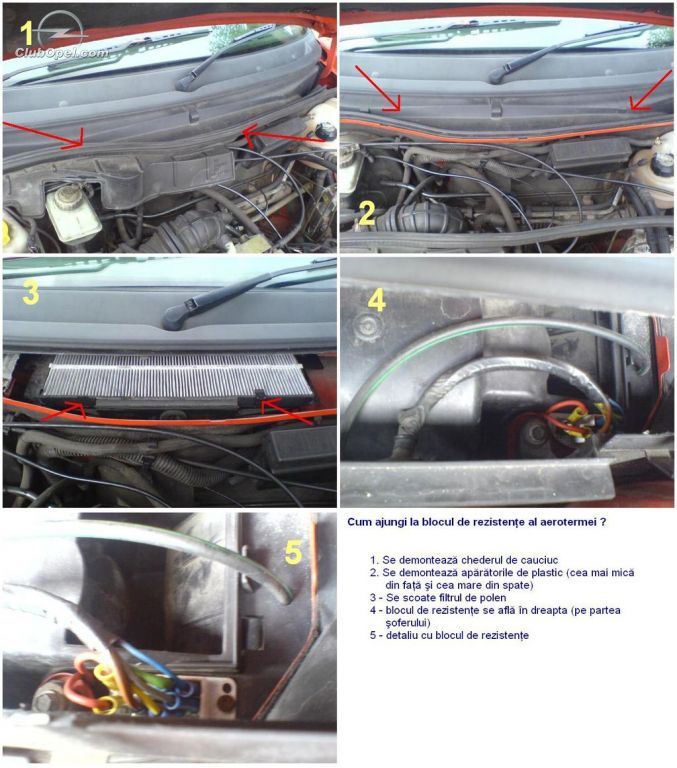

daca veti da pe treapta sa vina doar la fata aer cald sau rece o sa vina si aer cald pe alte trepte gen geam si picioare nu o sa vina.

Aha..inseamna ca de aia imi venea mie aer cald acum 4 zile..cind nu mi-a mers avem butonul pus pe dezaburire parbriz si sa vina caldura in fata.O sa incerc sa vina numai in fata sa vad daca merge..Multumesc.

Am facut proba ieri si imi merge aerul cald pe toate grilele numai cind este dat din buton sa scoata aer in fata...pe restul imi scoate aer rece.Dar este bine si asa.. Smile

aceeasi problema o intampin si eu de aseara ... mergea doar il ultima treapta ( a 4-a ). Sa schimb deci siguranta de care ati spus voi mai sus ? ajutati-ma va rog cu o pozitionare mai exacta. multumesc.
