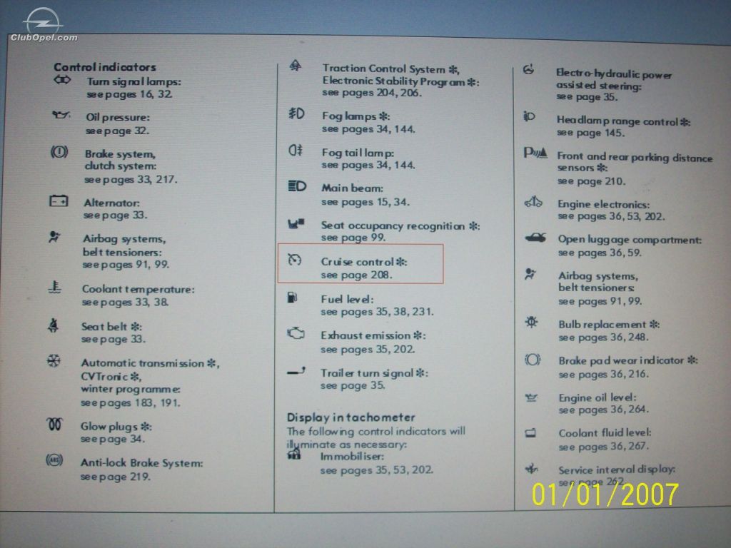

confirm si eu la y20dth e necesara maneta si nimic altceva dar as fi curios cum sa facem sa se aprinda si un martor in bord atat timp cat tempomatul este activ .
stie cineva cum , a facut cineva aceasata operatiune ?

eu am montat tempomatul acum un an dar pana acum nu am fost interesat de un martor in bord , dar daca se poate asteptam sfaturi de la cineva care a facut acest lucru , probabil ca nu e mare scofala dar un sfat e bine venit !

eu nu am tempomat urmeaza dar acum vre-o jumatate de an am desfacut bordu mi-se arsese becul la martorul proiectoare si abs si le-am inlocuit si stiu sigur ca la lacasul ptr martor tempomat nu aveam beci si nici nu am pus cand o sa pun maneta o sa pun si bec sa vad ce si cum pe urma voi ati pus bec acolo si tot nu se aprinde?

eu am pus bec pe pozitia martorului dar nu se aprinde , probabil trebuie activat cu op com sau tech 2 ....

viorelxxx a scris:eu am montat tempomatul acum un an dar pana acum nu am fost interesat de un martor in bord , dar daca se poate asteptam sfaturi de la cineva care a facut acest lucru , probabil ca nu e mare scofala dar un sfat e bine venit !
ce lista de martori e aia, de unde ai luat-o?
