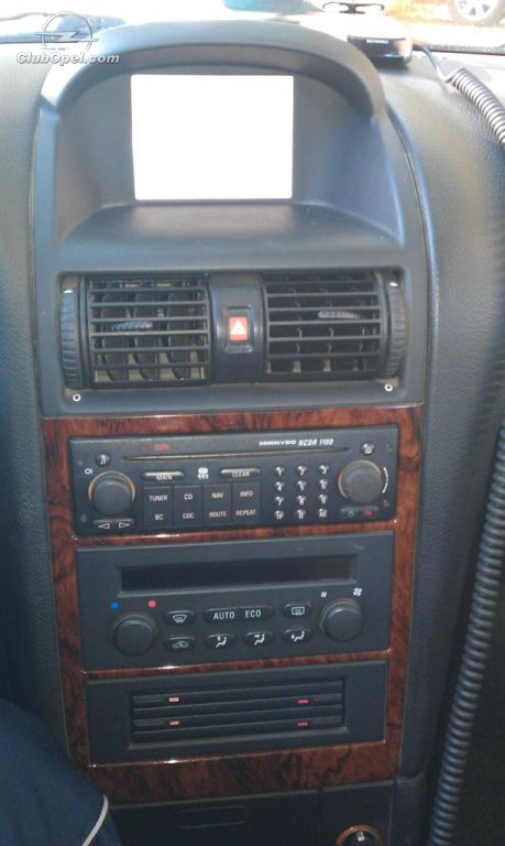

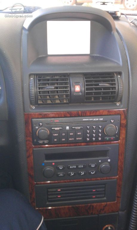

Am si eu o intrebare te rog. Infodisplayul de la un opel astra G cu navi, centrala telefonica, etc ( ncdr 1100 ) s-a facut alb, nu mai are nic o linie de afisaj neagra... crezi ca se poate repara ? sau gasesc sh ? si la ce pret ?
Mersi,
Mirel.
  • CristianTM
  • Mesaje scrise: 3,679
  • Locatie: Timisoara
#Bad Tom ia legatura cu userul m.nyck. Daca nu te rezolva el cautam un display pt. tine, o sa fie min. 220euro.

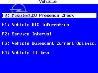

#crystyxcw - iti trebuie o programare cu Tech2, op-com nu e cel mai indicat pentru ce ai tu acolo si pentru ce vrei sa rezolvi ! Trebuie sa programezi corect Variant Config-urile la toate, code index-urile si apoi verificare generala (F0) si poate o sa ai o surpriza 😉

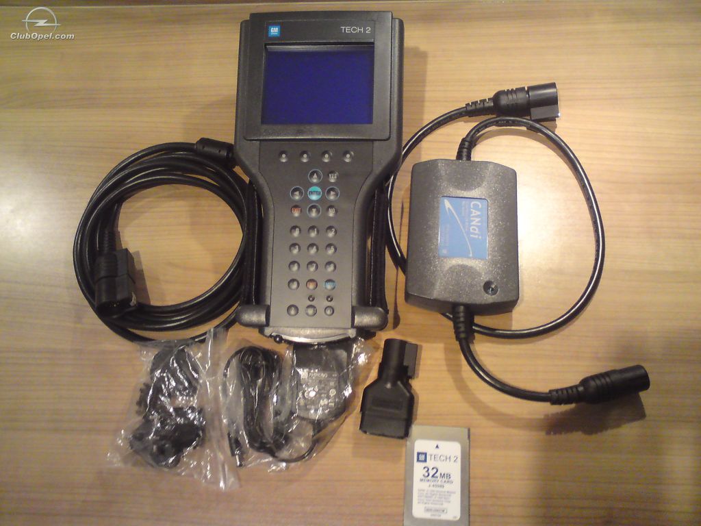

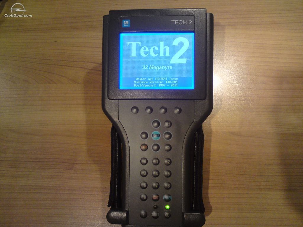

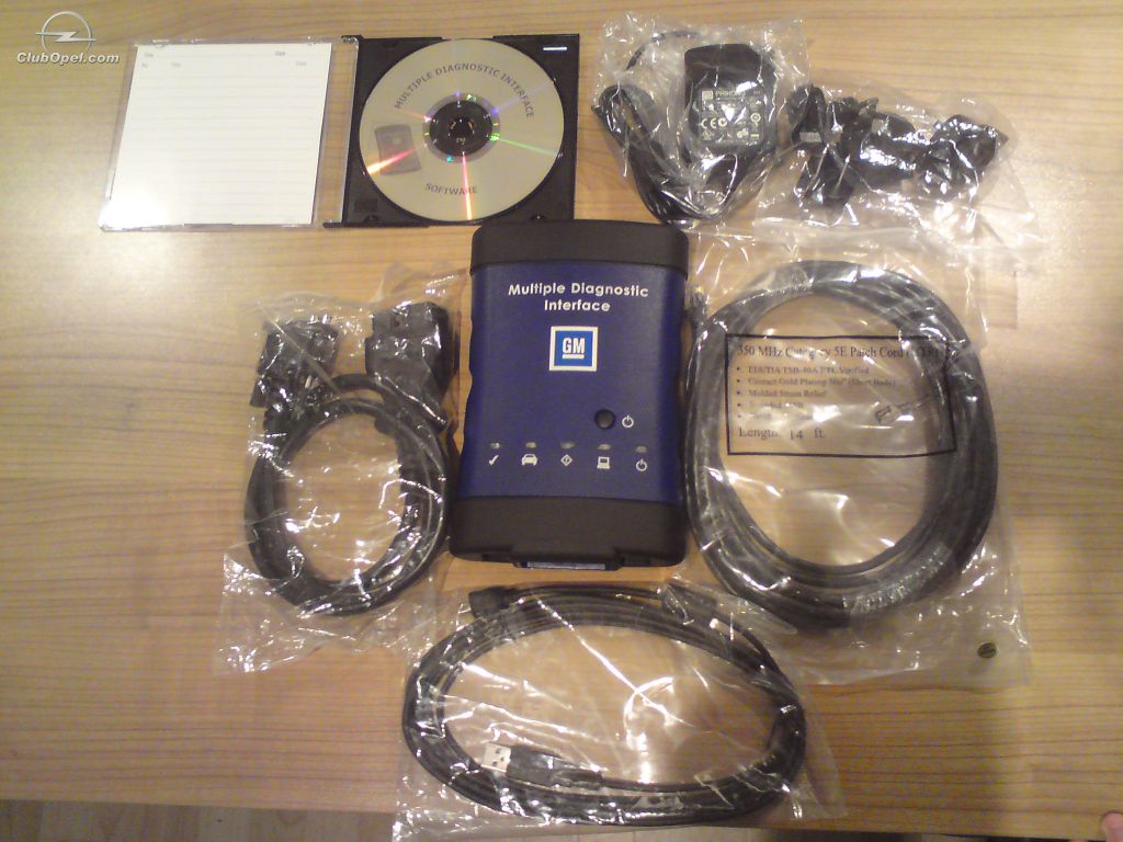

De vanzare TESTERE originale OPEL / GM TECH2 si MDI.
Masinile suportate de TECH2 sunt [1997-2011]: Astra-F, Agila, Agila-B, Corsa-B, Corsa-C, Corsa-D, Calibra, Tigra, Tigra-B, Meriva, Meriva-B, Astra-G, Astra-H, Zafira-A, Zafira-B, Antara, Captiva, Campo, Arena, Vivaro, Movano, Movano-B, Vauxhall VXR8, Vectra-C, Signum, Vectra-B, Omega-B, Frontera, Frontera-B, Speedster/VX220, Vauxhall Monaro, Monterey, Sintra
PRET = 1500 euro
Masinile suportate de MDI: toate cele suportate de TECH2 (1997-2011) + Astra-J, Insignia, Corsa-D, Meriva noua, Zafira noua si toate fabricate in 2011 si de acum in colo.
PRET = 1300 euro
AVANS = min 100 euro, livrare = maxim 10 zile.
CristianTM.
