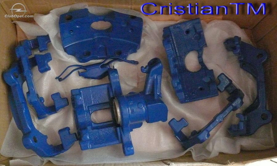

...nu a iesit cine stie ce ? tin sa te contrazic, este ceva chiar PROFESIONAL facut , ca la carte, iar despre rezistenta in timp ...vopsite cu spray-ul sau vopsit electrostatic ? ce zici care o sa tina mai mult ?

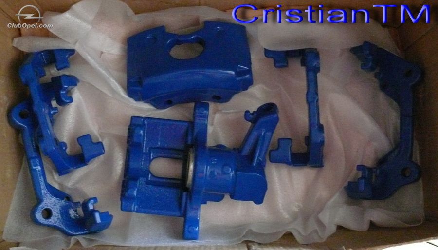

Ce legatura are ca e masina de 30 de mii sau de 5 mii ? Daca mie imi place si vreau ca etrierii sa fie albastii, pai ii fac albastrii ! sau mov sau verzi sau rosii sau cum imi doresc eu ! Faptul ca imi iubesc masina si o intretin/modific e alegerea mea si o fac cum vreau eu ! Consideri ca numai cele de la concursurile de tunning sau cele de peste 30 mii au voie cu etrieri vopsiti

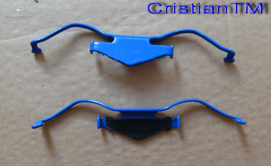

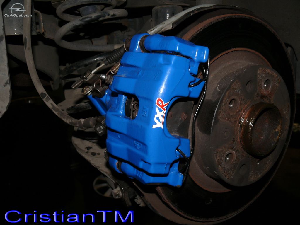

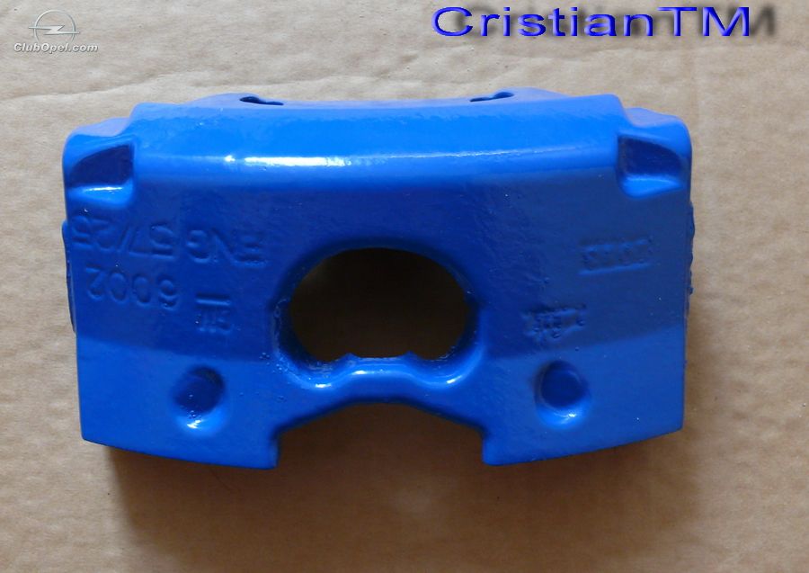

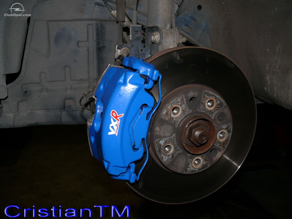

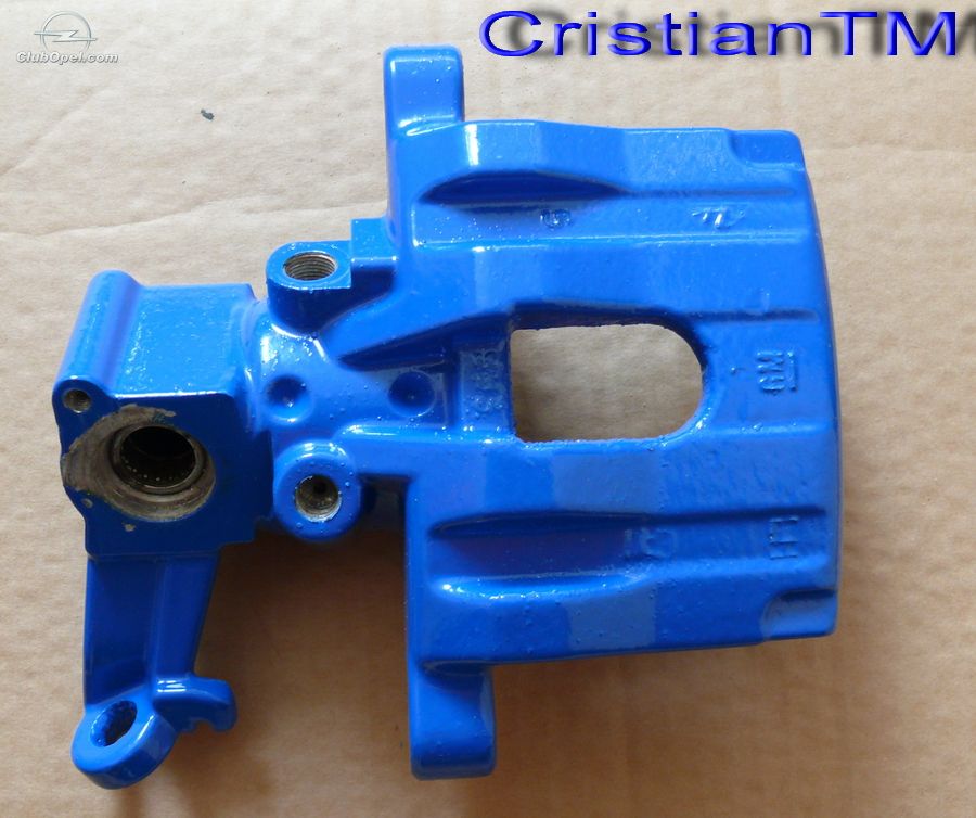

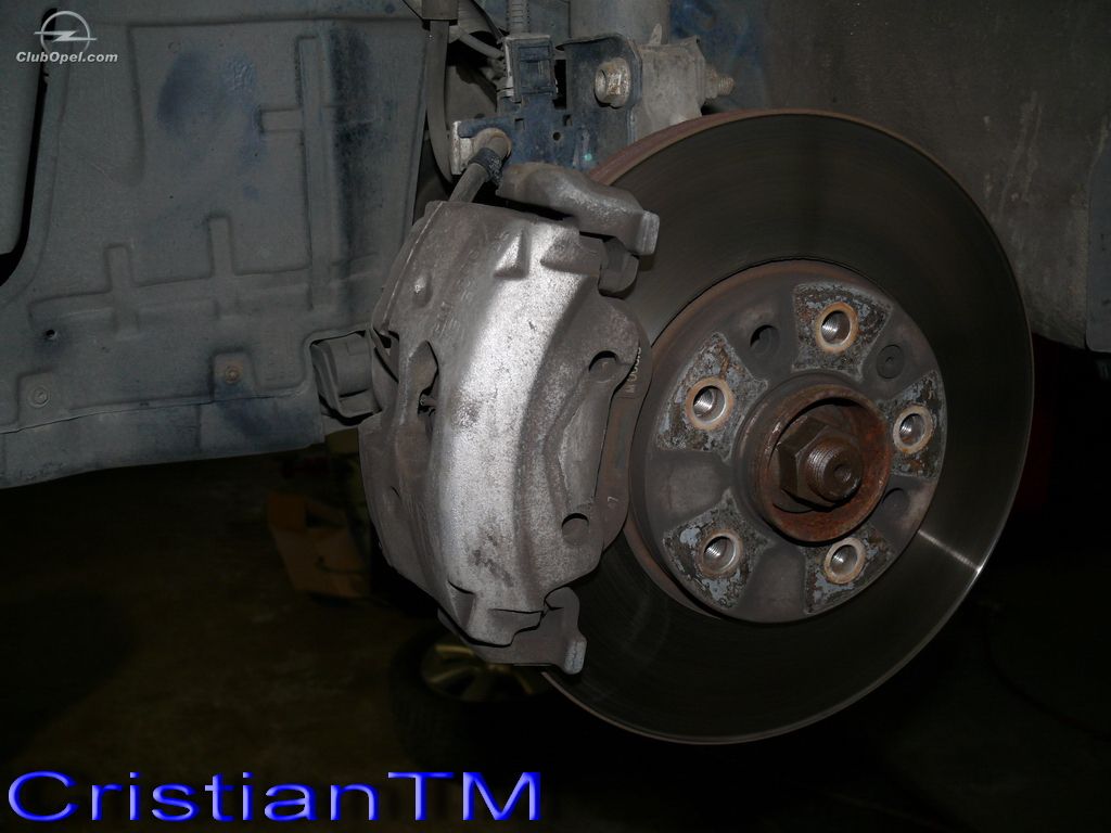

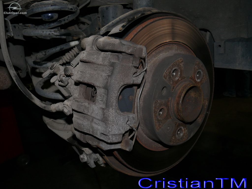

Inainte de vopsire (SPATE) :
Dupa vopsire (SPATE) :
Inainte de vopsire (FATA):
Dupa vopsire (FATA):
Si pe masina --> click
