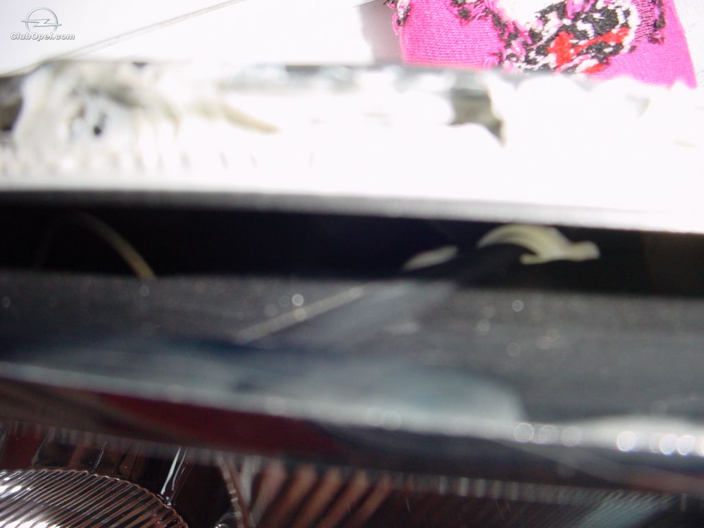

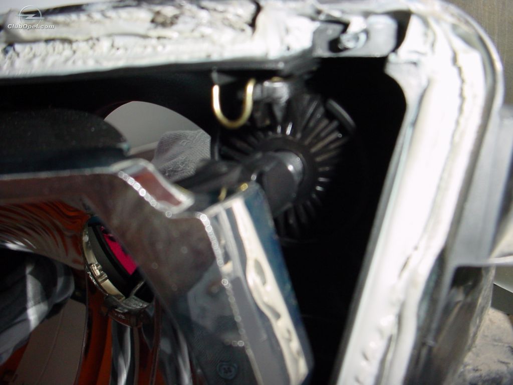

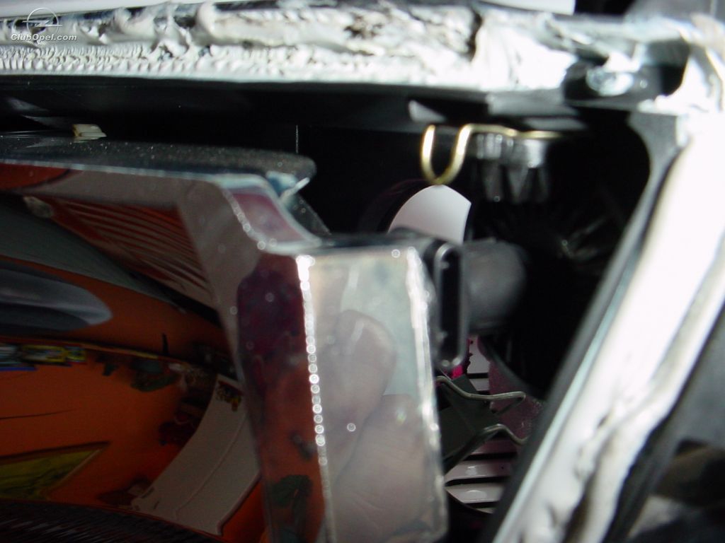

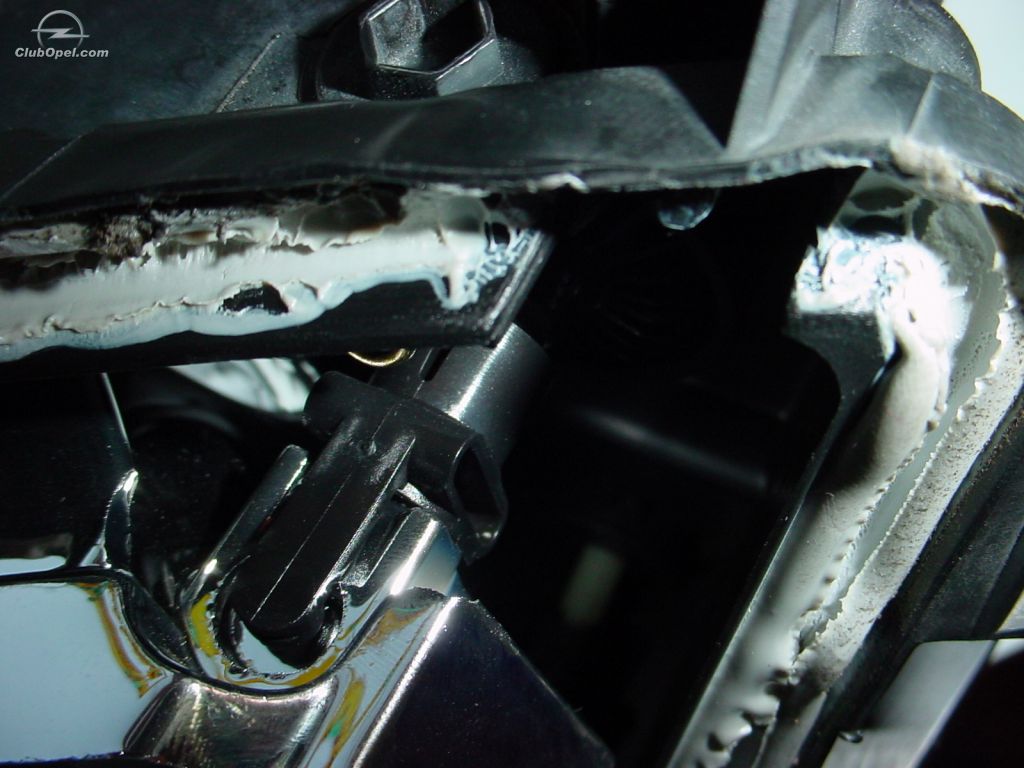

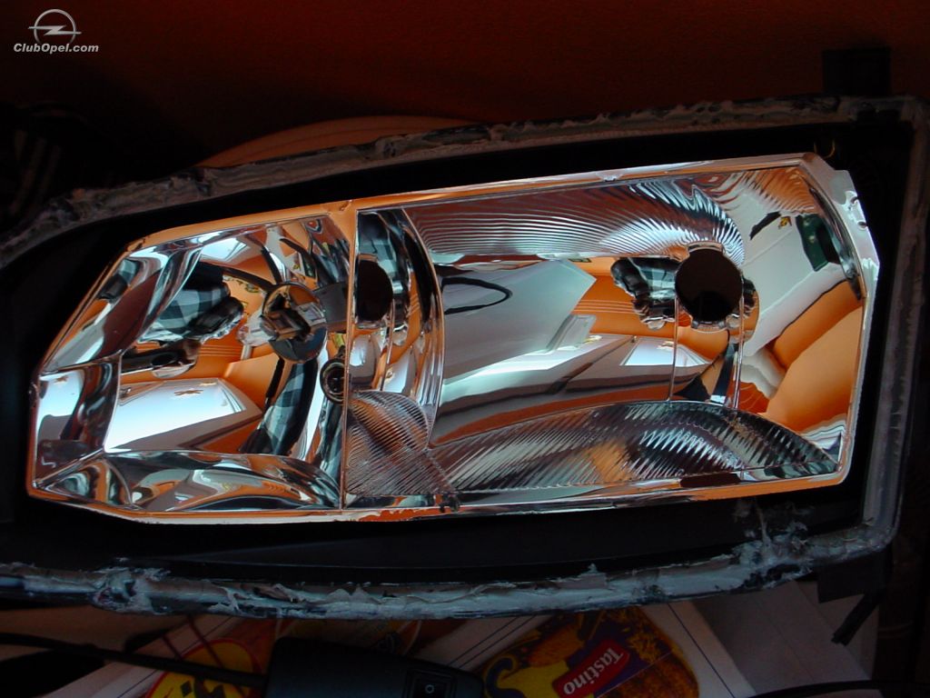

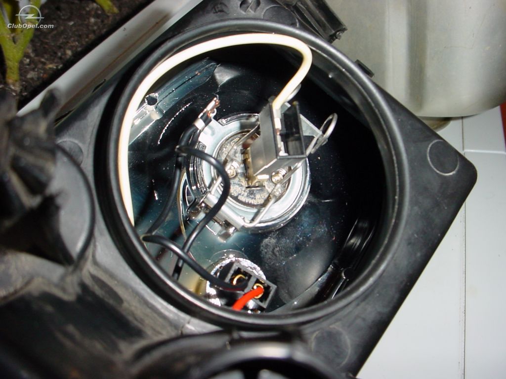

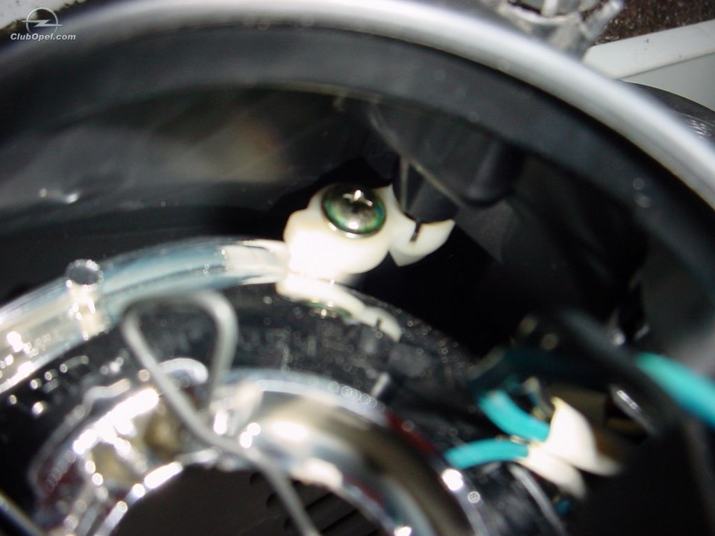

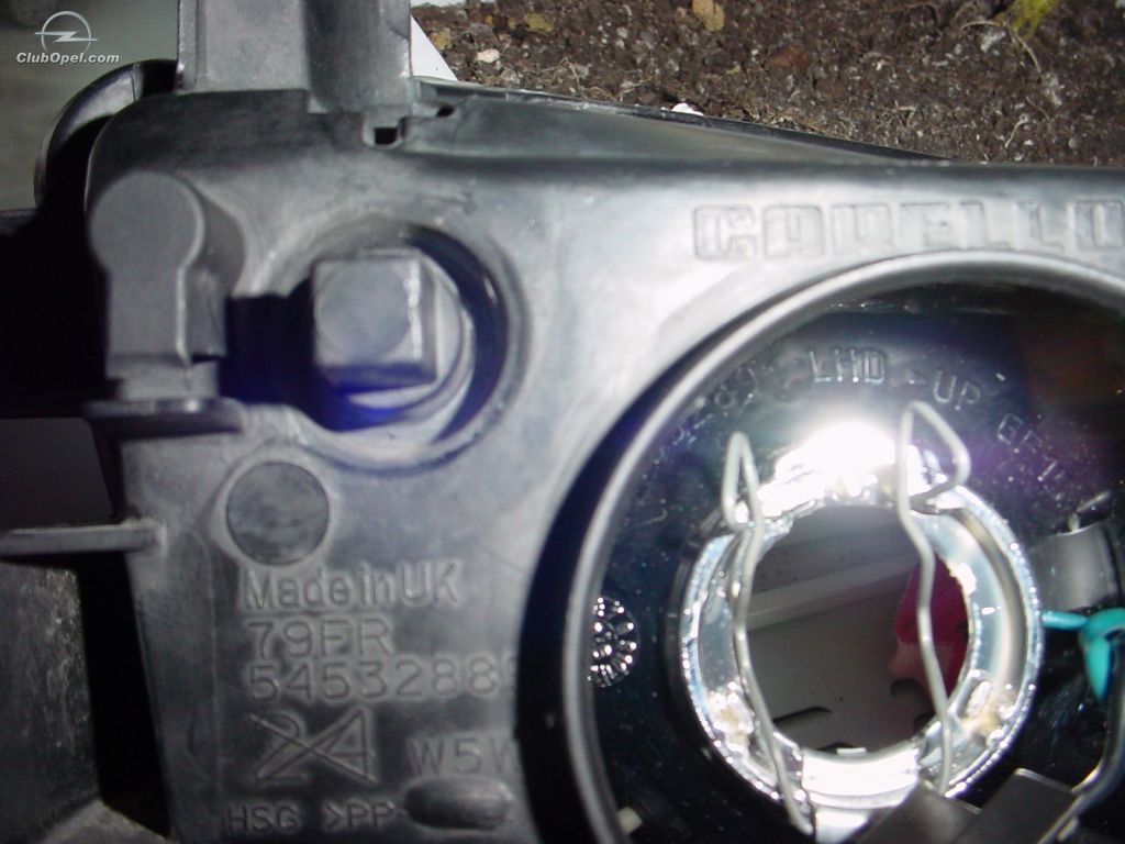

Mai jos pozele, model far CARELLO 'made in UK' :
- poza 1 : interior far - corp comun faza scurta si faza lunga (portocaliul din oglinda farului este reflexia peretilor din spatele aparatului foto)
- poza 2,3,12,13 : prindere superioara oglinda faza scurta

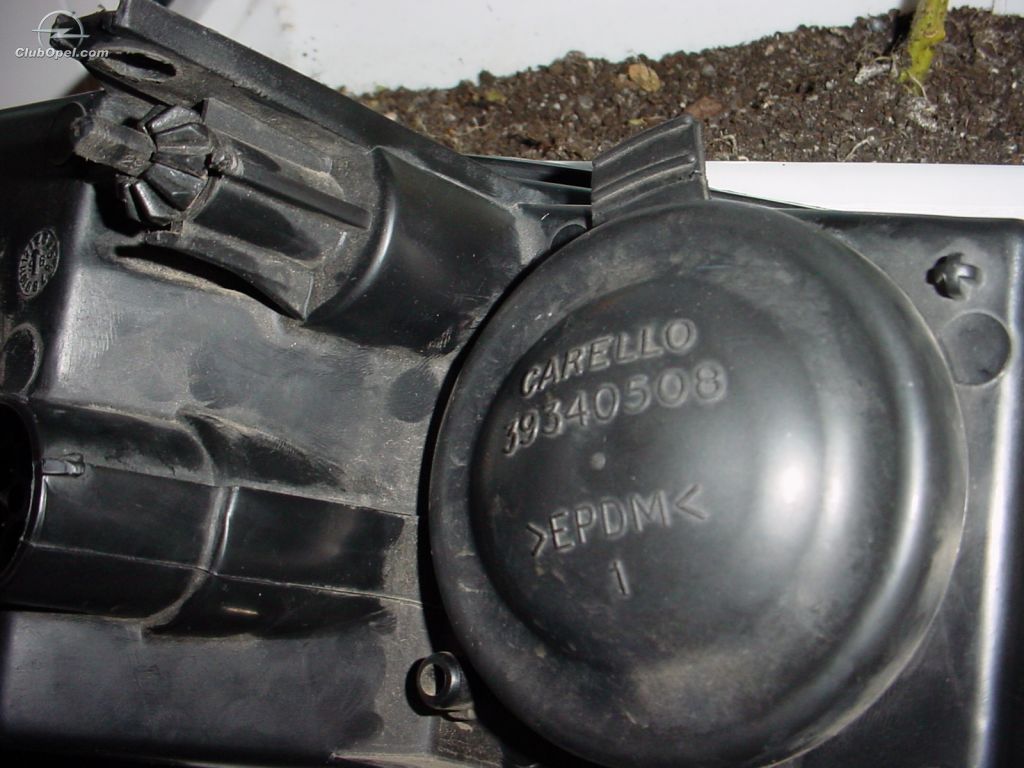

- poza 4 : prindere superioara oglinda faza lunga (plastic de culoare alba), este corp comun cu reglajul lateral stanga-dreapta pentru tot farul - privire din fata farului

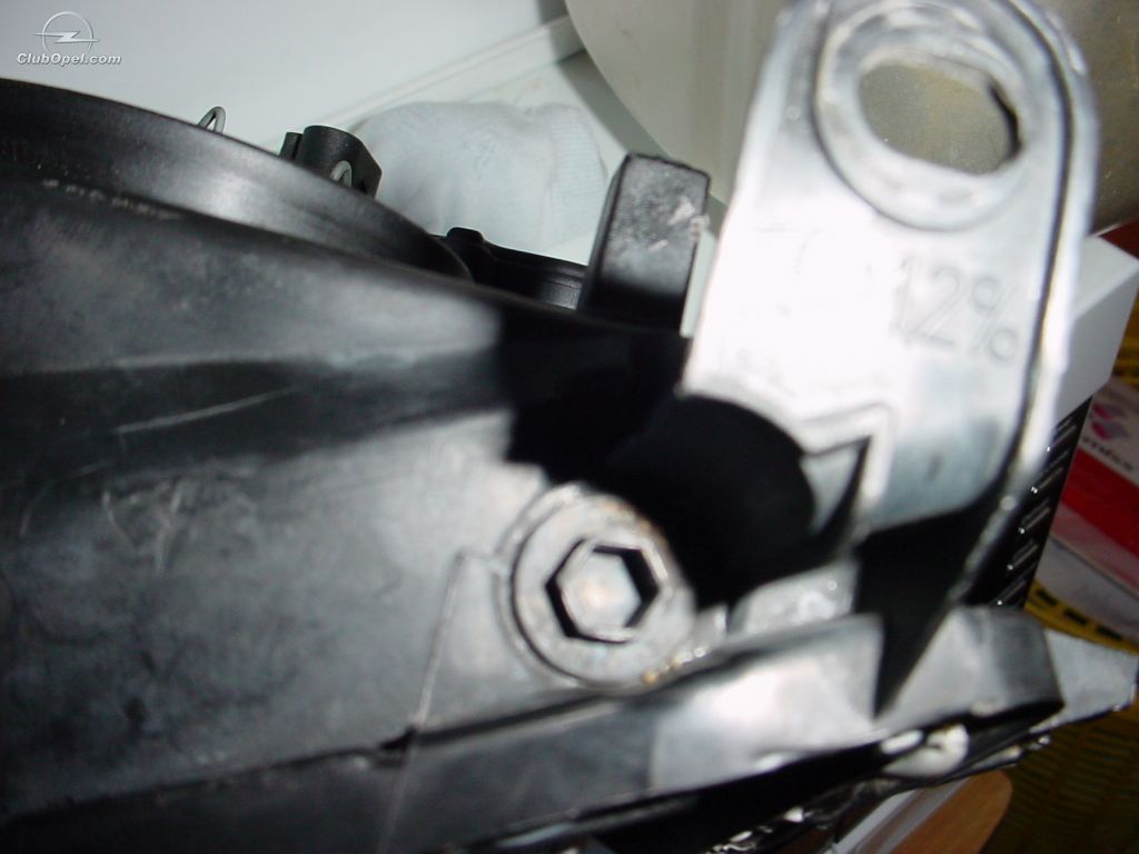

- poza 5 : aceiasi prindere - dar cu privire din spatele farului
- poza 6 : prindere superioara oglinda faza scurta (partea opusa a ce se vede in pozele 2,3,12,13) - privire din spatele farului, in stanga se vede un capac de aerisire interior far (sa nu se abureasca)
- poza 7 : a doua aerisire pentru interiorul farului (sa nu se abureasca)
- poza 8 : reglaj lateral stanga-dreapta corp comun far, incomplet la mine, lipseste angrenajul la 90grade pe verticala
- poza 9 : cleme prindere/sustinere bec H1 faza lunga, trebuie sa fie egal/bine arcuite ca sa nu se miste becul in soclul de la far
- poza 10 : motoras reglaj vertical faruri cu comanda din habitaclu (versiunea de motoras ingust, care cred ca merge folosit pe farurile de B2)
- poza 11 : reglaj far pe verticala pentru corpul comun faza scurta si faza lunga

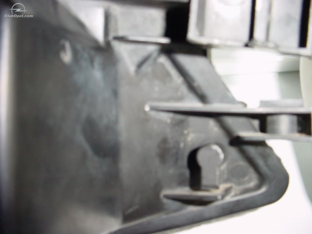

poza 2 si 3 acolo este o furca care ori iese din locasu iei din cauza gropilor ori se rupe, ala e reglaju pe inaltime
la mijlocu farului mai e un relaj care nu l-ai pozat ala e stanga dreapta, acolo nu are d c sa fie stricat.

Exact acolo se rupe sustinerea pe verticala la oglinda din far pentru faza lunga, in cazul in care este lovita masina in fata. Chiar langa surubul care strange piesa alba de plastic cu rol de fixare, astfel ca eventual mai poti regla farul stanga-dreapta (la mine nu mai mergea) dar farul pe lunga 'e in pamânt'.
