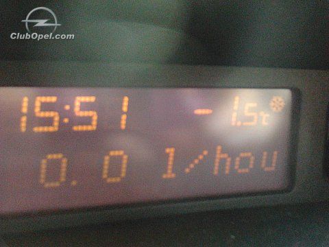

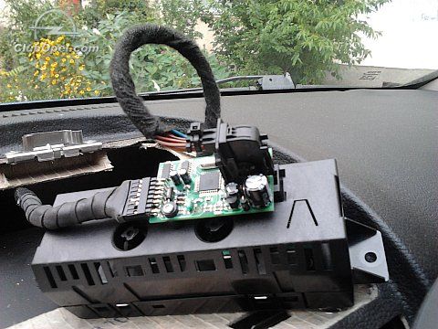

DA se poate monta si pe TID, B.C. care sa arate in locul datei, consumul instantaneu, km, cantitatea consumata, nivel carburant, voltaj baterie, si altele. Am un opel astra g cu motorul z14 xep la care cu aprox. 100 usd si 40 ron am montat b.c. Trebuie cumparat un montaj ce se ataseaza la mufa TID, pozate 9 cabluri in masina, 2 la ceasurile din bord, 2 la A.C., 3 la maneta stergatoare, 1 la injectorul nr.3, 1la senzorul de temperatura interioara. Am ajuns la concluzia ca daca cumpar o maneta de stergatoare simpla si 2 contacte fara retinere pot sa circul ,cu masina, si sa realizez o maneta cu comenzi de B. C. Mai trebuie sa mentionez ca am si A.C.(aer conditionat) automat lucru realizat tot de B.C. Am cumparat montajul in martie si pana in iulie am tot montat componentele fara sa imobilizez masina ca de exemplu, am desfacut aparatoarea injectoarelor am dematisat cablurile electrice cu grija, si am conectat un montaj cu optocuplor care transmite semnal la B.C. pentru ca se stie ca z14 xep nu a fost prevazut cu iesire de impulsuri pentru calculul consumului la ECU. Apoi am demontat cesurile de bord si apoi consola centrala, si cand am terminat de montat tot am constatat ca TID- ul nu avea "index code" bun. Dupa vreo 3 zile de intrebat in stanga si dreapta cu schimbatul acelui cod, am ajuns la reprezentanta (masina in garantie) unde am dat la pace cu un domn inginer ca nu pot monta un radio cd de opel, am schimbat codul cu Tech 2. Astfel am vazut ca functioneaza spre mirarea celor de acolo ca opelul afisa pe TID la punerea contactului "OPEL ASTRA" si apoi "instant. consuption", urmat de "0.00 l / 100 km". Am plecat in cocediu de odihna si am facut aproximativ 2000 Km.
Pot oferii detalii achizitie si montare pe masina.

Salutam, ieri am postat mesajul de pe telefon scuzati eventualele greseli, si faptul ca nu am putut pune poze.
Am facut ceva poze la momentul montarii dar telefonul din dotare la acea data a decedat luand cu el cardul si simul. Pun 2 poze, 1 descarcata in calculator si una facuta recent. Dar promit sa iau camera video sa filmez toata functionarea si sa scot poze . B.C. a fost cumparat din Cehia si a fost trimis prin posta cu ramburs. Schimbul valutar Romania- Cehia se face in dolari. si trebuie avut grija la biroul vamal datorita valorii.
