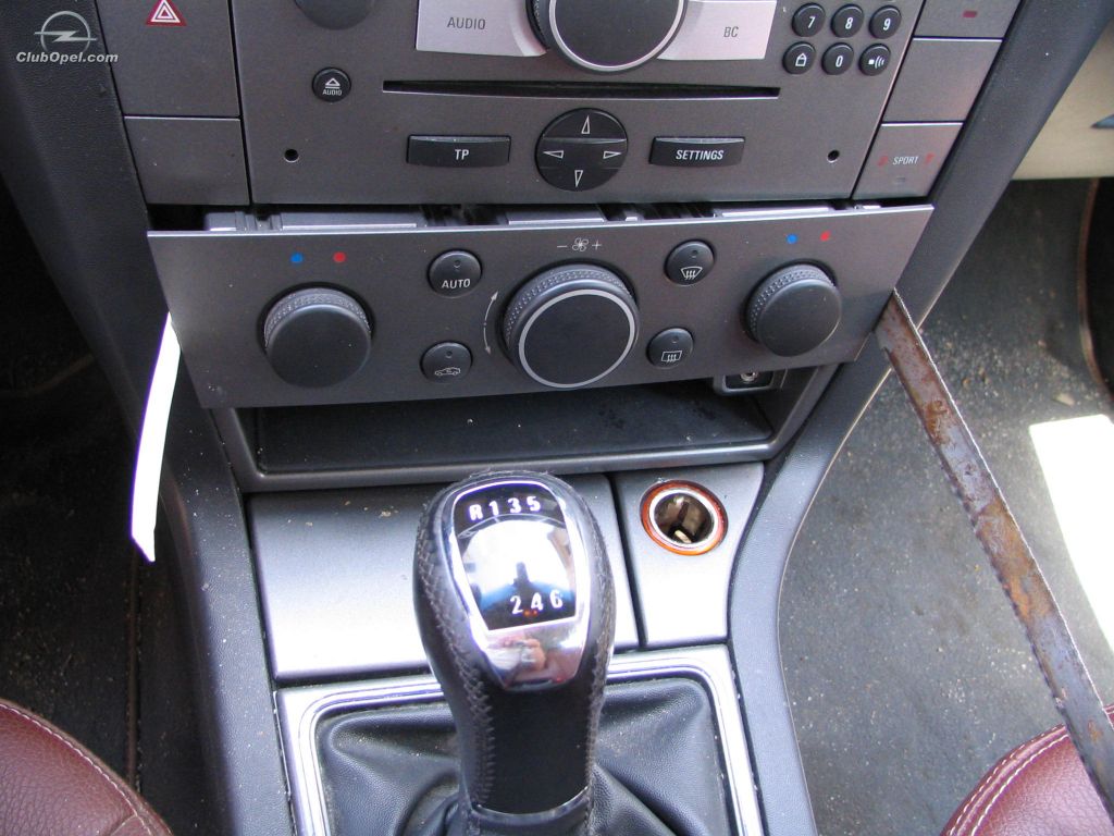

Vroiam sa recurg la solutia cu 2 lamele in stanga si in dreapta pt a desface cele 2 cleme cu care este fixat panoul de climatizare, dar nu pot din cauza acestui hands free.
Puteti sa-mi da-ti un sfat?
Merci.
  • MariusOA
  • Mesaje scrise: 113
  • Masina: Astra 2005 Z19DTH
  • Cont inregistrat: 22 Feb 2007
Claudiu W - din ce stiu eu, panoul climatronic poate fi demontat doar cu cele 2 lamele-introduse in ambele parti ptr deblocare. Sfatul cat se poate de simplu, gaseste un "levier" sau cutter si opereaza cu grija restul ala de port hands free, incat sa-l indepartezi fara prea multe semne. Succes 😊

MariusOA a scris:Claudiu W - din ce stiu eu, panoul climatronic poate fi demontat doar cu cele 2 lamele-introduse in ambele parti ptr deblocare. Sfatul cat se poate de simplu, gaseste un "levier" sau cutter si opereaza cu grija restul ala de port hands free, incat sa-l indepartezi fara prea multe semne. Succes 😊
SALUTARE ,
DACA SCOTI PARTEA DE JOS DE SUB UNICATEA DE CLIMA(CASETA ACEEAUNDE BAGI TIGARILE SAU TELEFOANELE SI BAGI MANA IN SPATELE UNITATII SI IMPINGI USOR PANA CE SCAPA DIN CLEME O POTI RIDICA IN SUS SI EXTRAGE FARA PROBLEME.... SI PENTRU REPARATIE PROBLEMEI NU ITI TREBUIE MARE LUCRU: 1 SPRAY CONTACTE SI DACA E POSIBIL UN PIC DE ALCOOL TEHNIC IN CARE SA LASI SA SE INMOAIE

Nu stiu exact cum a facut taicameu dar a scos mai intai caseta pentru depozitare (de sub unitatea de clima) si apoi a scos si unitatea. Acel rest de suport de la hands free era prins cu 2 suporturi din metal, chiar daca as fi incercat cu cuter-ul n-as fi reusit.

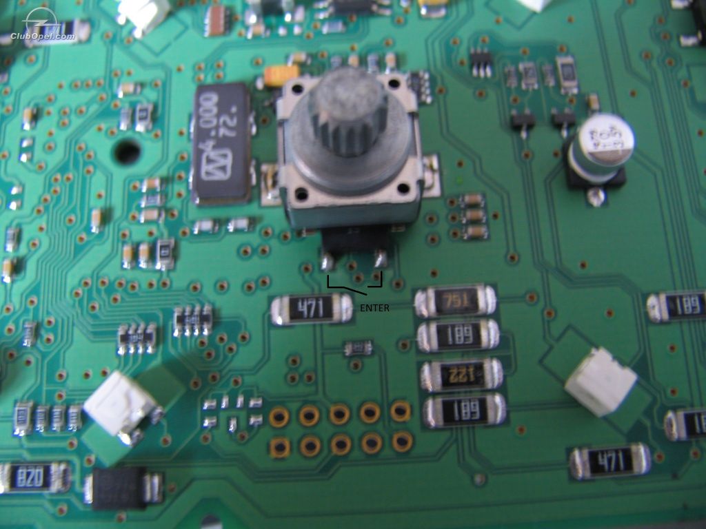

Multumiri celor care prin mesajele postate,in special lui Cristi_ro care m-au scutit de atatia "nervi" prin apasarea acelui buton:).S-a rezolvat prin refacerea lipiturilor.

am fost la reparatii tv si mi-au refacut cele 5 lipituri ( mentionez ca atunci cand au fost masurate - cica erau ok - asta inainte de lipire )
au fost refacute lipiturile - totul merge ok 😊

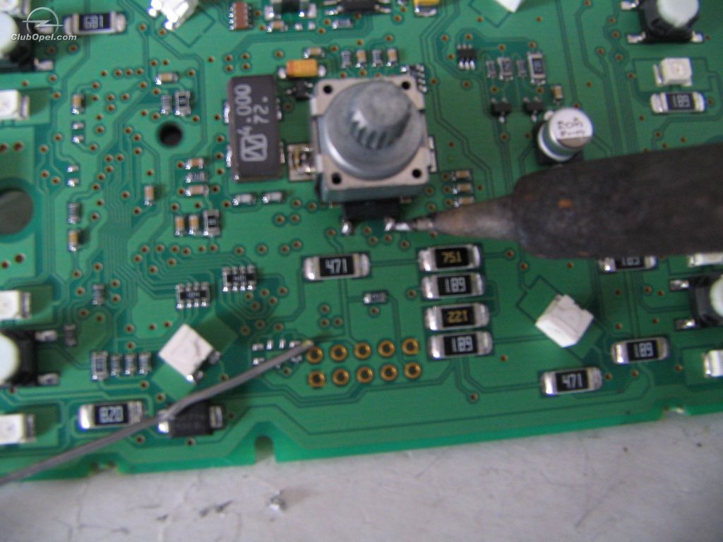

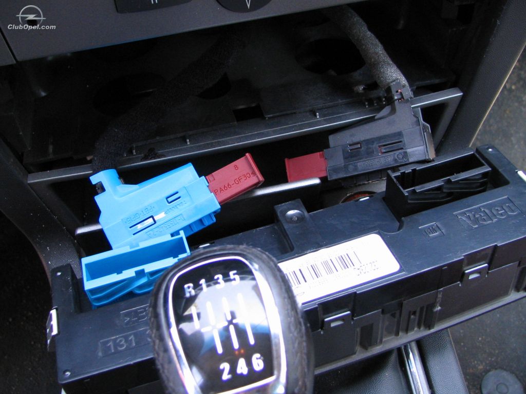

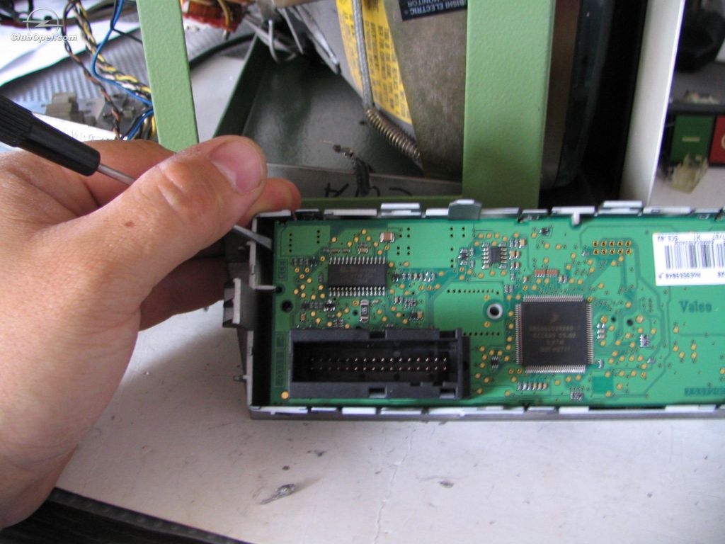

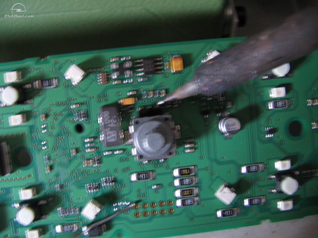

CRISTI_ro a scris:I-a venit randul si la a mea.Se pare ca acei potentiometri sunt defapt un fel de encodere mecanice cu incrementare care au si optiunea de push switch, acel Enter care nu mai functioneaza.
Exemple
http://ro.farnell.com/jsp/s...e+matchallpartial
http://www.bourns.com/data/global/pdfs/3315.pdf

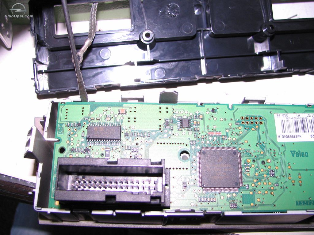

La mine nu mai functiona din cauza lipiturilor reci la pinii de Enter de pe cablaj. Valeo a inceput sa dea numai rasoale in ultimii ani, ce sa zic, am 4 Signum in firma si dupa fix doi ani de zile radiatoarele de clima la trei din ele au crapat din senin fiind putrede, parca ar fi fost mancate de acid, toate Made in Poland by Valeo. Am comandat AVA.
Revenind , operatiunea de reparare sau chiar inlocuire a pieselor defecte este simpla pentru oricine are minime cunostinte tehnice.

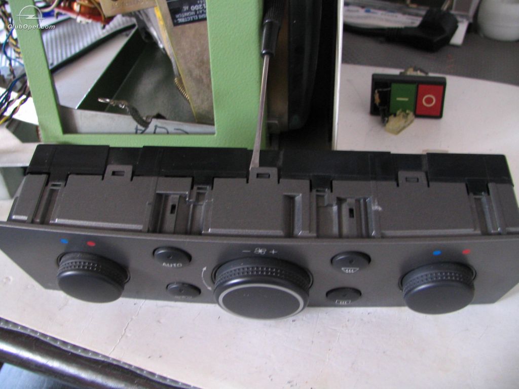

Declipsati carcasa neagra din spate :
Declipsati placa electronica:
Refaceti lipiturile la toate padurile celor trei encodere :
Daca intravedar encoderul central este defect se poate interschimba cu cel de la zona pasagerului de exemplu .
Sper sa foloseasca si la altii....sa auzim de bine .
Ai o bere de la mine cand ai drum in Timisoara. Multumesc mult pentru rezolvare. Ar trebui sa-l muti in sectia tutorial. Aduc si eu o mica contributie. La potentiometru in partea cu 2 pini. Doar acolo trebuie refacuta lipitura in cazul in care nu intra in meniul climei cand apesi pe buton.
