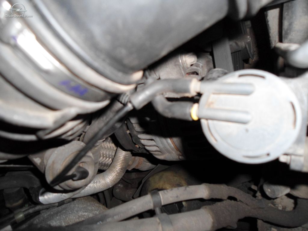

Furtunele sunt ca in poza:
1. Trebuie sa vina de la pompa de vacuum.
2. Trebuie sa duca la turbina.

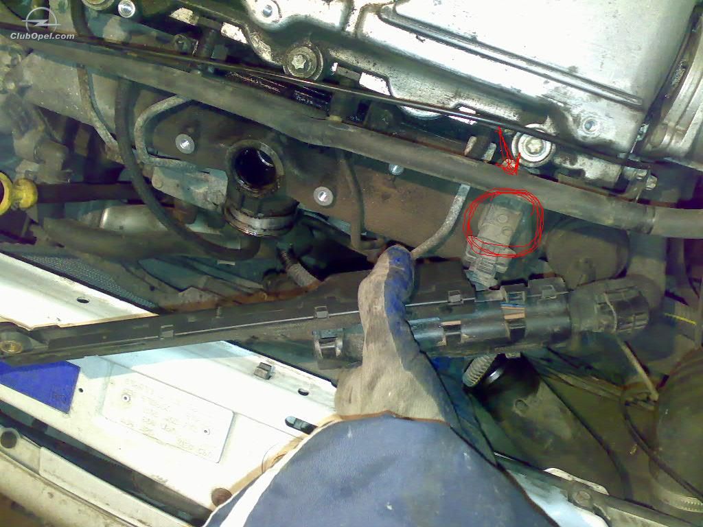

Cred ca este vorba de senzorul de pe galeria de admisie raspunzator cu presiunea (boost pressure). senzorul se afla pe galeria de admisie in dreapta cum te uiti la EGR, este prins intr-un surub. cel incercuit in poza:

lupu_sandu a scris:Exact aceeasi problema aveam si eu: la 140 km/h "murea" motorul
Nu cumva ai umblat la solenoidul de comanda wategate turbo (cel care se afla pe amortizorul din dreapta)?
Eu acolo am umblat si am inversat furtunasele si de aia i-mi datea eroare (p1125 general malfunction 2)
Vezi ca furtunasele care intra in el trebuie sa fie "in cruce":
Cel care vine de la pompa de vacuum sa intre in mufa dinspre habitaclu iar cel care pleaca la wategate
sa iasa din mufa dinspre "botul masinii".
Sper ti-am fost de ajutor.

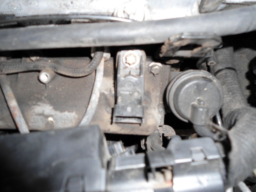

gaby_fluiericy a scris:da freddy 1635 st bujiile.senzorul ala care este p capacul la galeria de admisie l-am detectat si este prins intr-un surub.l-am desfacut si am incercat sa il scot da mia fost teama sa nu il rup sau sa ii fac altceva si nu l-am mai scos.senzorul ala iese mai greu de acolo?
ieri am iesit cu masina si in mers se aprindea ceck engine,numai tragea deloc dupa cv timp se stingea si tragea mult mai bn dupa cativa km se aprindea si iara murea motorul si tot asa. cand am ajuns acasa am pus mana p toate electrovalvele.cea de langa filtru de aer era calda, iar alea 2 de landa baterie era una calda cea neagra si una rece cea gri aia sa fie problema?cat costa una aveti ideee?
nu te sfii sa tragi de senzorul de la admisie aer...nu se intampla nimic....trage de el in sus si o sa vezi ca iese...curata l daca tot umbli acolo..vezi ca are un orificiu foarte fin..curata l cu un spray ceva...iar despre fluctuatiile alea de putere...eu zic sa verifici toata instalatia de vaacum...sa respecte indicatiile de pe electrovalve...ce iese din electrovalva si se duce la consumator cum s ar zice este la OUT....ce se duce la pompa de vaacum este marcat cu vac pe electrovalva...deci toate furtunasele de la electrovalve unde scrie vac au legatura numai cu pompa de vaacum si atat....verifica la electrovalva de la westgate sa fie introduse corect furtunasele...ele vin cumva in cruce...adica...cel pe care scrie OUT trebuie sa duca la wastegate iar cel care iese de la vac de peelectrovalva sa duca la pompa de vaacum..dar din cate vad in poza pe care ai pus o legatura e corecta la electrovalva de la wastegate...verifica sa nu ai si vreun furtunas crapat sau topit cum am gasit eu la mine ....gaby eu zic sa cureti si galeria de admisie...nu ar strica dar daca nu te pricepi cat de cat la mecanica si nu ai sculele adecvate lsas totusi pe cineva priceput...cumpara ti cele 2 garnituri inainte sa desfaci...nu sunt scumpe ...
