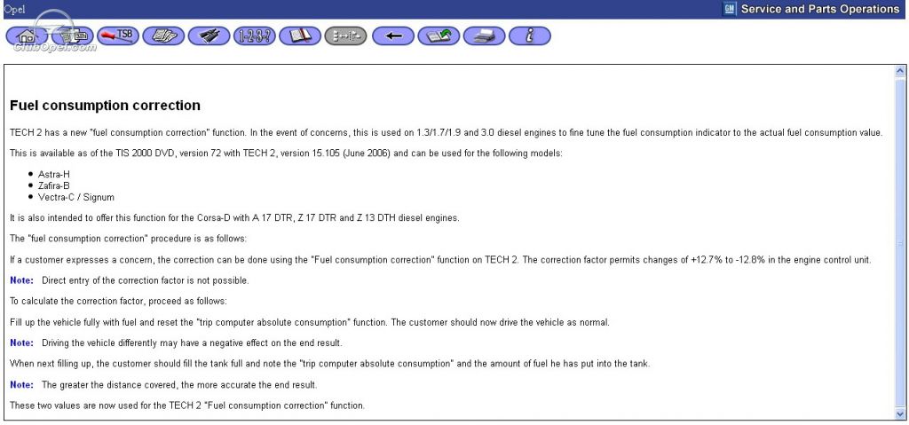

Are idee cineva idee cum se foloseste functia "fuel consumption correction" din op-com/engine? La pompa imi arata 42.6litri iar computerul zice 46.3litri, adica 8.6% in plus, si as vrea sa corectez asta.
  • DB77AAA
  • Mesaje scrise: 6,590
Se ajusteaza consumul afisat de BC si primit de la ECU motor. Asa cum vad ca intuiesti, ajustarea se face in procente si in programarea ECU motor. (Totusi, posibil sa ma insel, insa eu asa retin ca am facut pe o Vectra Z19DT ce arata mai mult decat consuma)

dodo_13 a scris:Are idee cineva idee cum se foloseste functia "fuel consumption correction" din op-com/engine? La pompa imi arata 42.6litri iar computerul zice 46.3litri, adica 8.6% in plus, si as vrea sa corectez asta.
Din TIS, sper ca te descurci cu ...engleza 😉

Dupa diverse incercari am ajuns la valoarea de -12.7, adica diferenta intre 9.7l/100km din BC pana la 8.6l/100km la pompa. Culmea e ca-i aproape identica cu valoare minima din TIS-ul lui CristianTM. Va mai spun ce se intampla la urmatorul plin.
