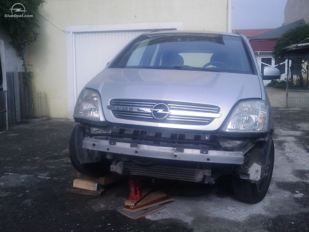

Nu am mers la electrician, nu am contacte imperfecte, am masurat alternatorul oscilatii 13.6 - 14.4 cand am consumatori, l-am demontat, am cumparat un nou releu 80 lei, l-am montat si acum totul e ok.
Cu ocazia asta am masurat si diodele, jocuri rulmenti. (km =116000 ) 😶
