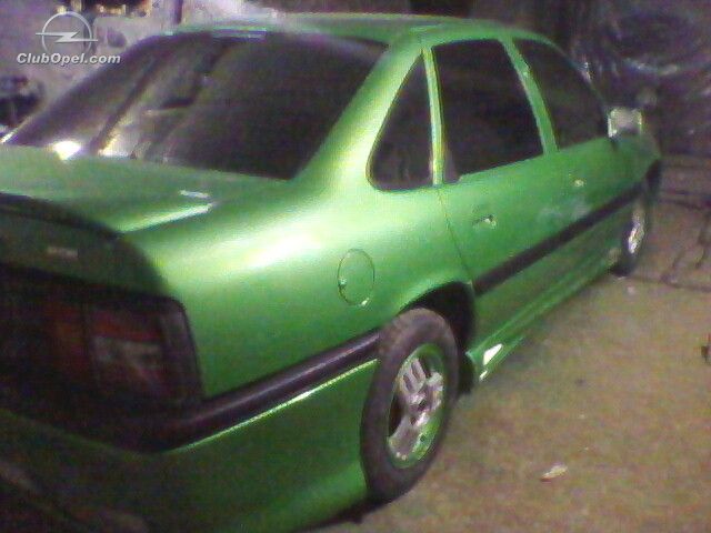

Buna !sper si te rog sa ma poti ajuta ...am luat o vectra 1.7 td isuzu (injectie indirecta) (avariata n-am condus-o )...acum am gatat-o de vopsit etc ..si am luato la o tura ...in definitiv nu-mi place cum sa tureaza si trage ....am vb cu fostu proprietar si mia spus ca reglat-o la consum se poate mari cumva debitu' nu exagerat daca da..(am vaz si discutia de mai sus dar nu am inteles prea bn ) spunem cum si o poza cv ..cu piulita acea ...multumesc anticipat !
acela verde sau cel rosu ?sa-l rotesc 😊 spre dreapta ca-sa cresc debitu ?
