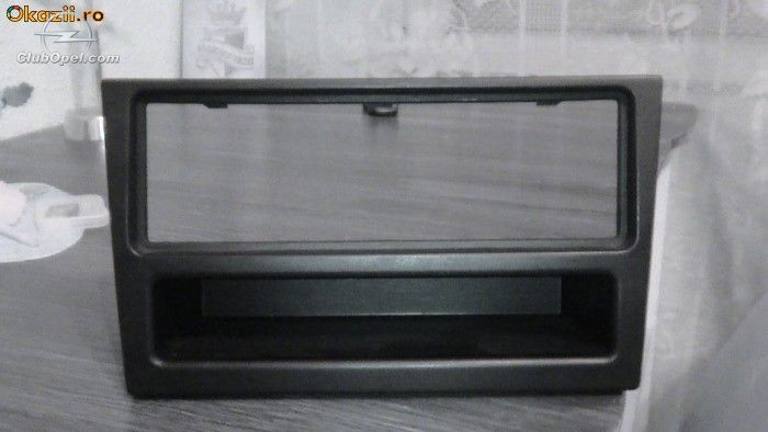

Vreau si eu o rama adaptoare , se gaseste si in Prahova pe undeva ? In caz contrar , gasesc vreun coleg binevoitor care sa imi trimita si mie una prin posta? ...contra cost , bineinteles !
  • deleted-38151
  • Mesaje scrise: 745
Am cautat si nu am gasit ..... Este vreun binevoitor care poate sa imi ia si mie o rama si s-o trimita prin posta cv ?
  • deleted-38151
Am montat si eu un cd-player si nu imi mai apare pe display data decat 5sec daca apas butonul pentru data . Aveti idee cum o pot face sa ramana afisata ? Rama am cumparat-o de pe net , 66ron cu transport cu tot .

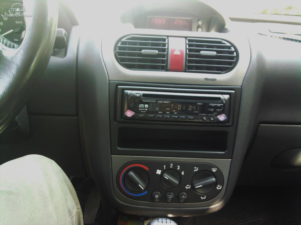

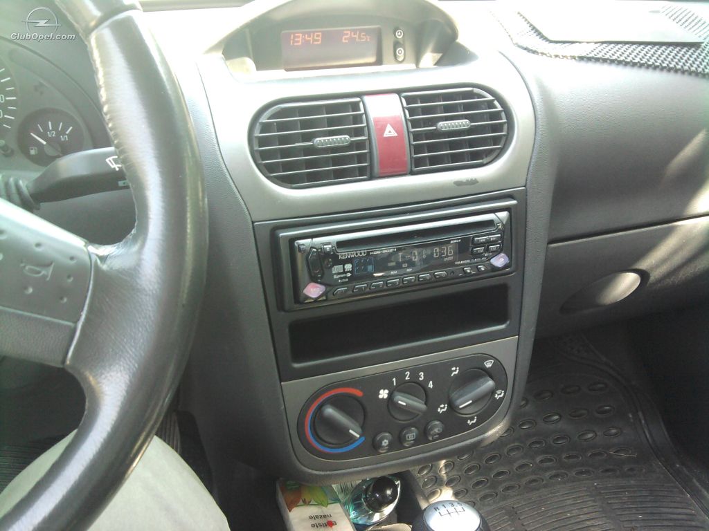

Din pacate la culoare nu era . A intrat rama de parca de acolo era , am lasat si cutia din tabla a masinii ; iar clemele ramei s-au prins in cutia de tabla . Cu siguranta nu o voi mai putea scoate cu usurinta 😊) . Pacat ca nu am vopsit-o inainte ,dar poate izolez bine pe ici pe colo si ii trag si o vopsea daca gasesc prin garaj culoarea .Din pacate nu merge sa imi afiseze melodia / macar data tot timpul . Mi-as schimba si boxele pe spate ca se aud foarte incet ;de 13 parca erau . . . Cam asa arata acum :
Iar electrozii aceia / sarmele pe care le bagati in cele patru gauri,poate unii nu stiu , sunt pentru "a cracana " clemele acestea . . . :
