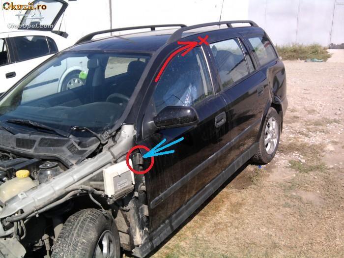

Un bine ai venit pe forum. Desi nu ai mai dat semn de aproape o luna iti raspund totusi. Masina este lovita cumva? Eu am masina Vectra B fabricatie 1997 si o am din 2010. Am familia putin mai numeroasa si usile (toate, fara exceptie) nu sunt menajate deloc,....si acest lucru aproape zilnic. Te intreb deoarece usile mele nu au pic de joc si masina ta (culmea) din 2001 deja este ''lasata'' atat de mult. Usa nu se tranteste cand se inchide. Daca ai joc in balamale(faci ce a spus dancuciureanu), atunci se schimba usa(tabla). Daca este ''lasata'' din lovitura(accident) atunci mergi la un tinichigiu, care o sa iti ''modifice'' balamaua de sus, din caroserie, conform imaginii(sageata albastra). Poti bate si tu in balamaua de sus (dar trebuie ceva experienta) astfel incat sa ai pe conturul usii(inchise) dimensiunea uniforma(de fabrica circa 5 mm).
