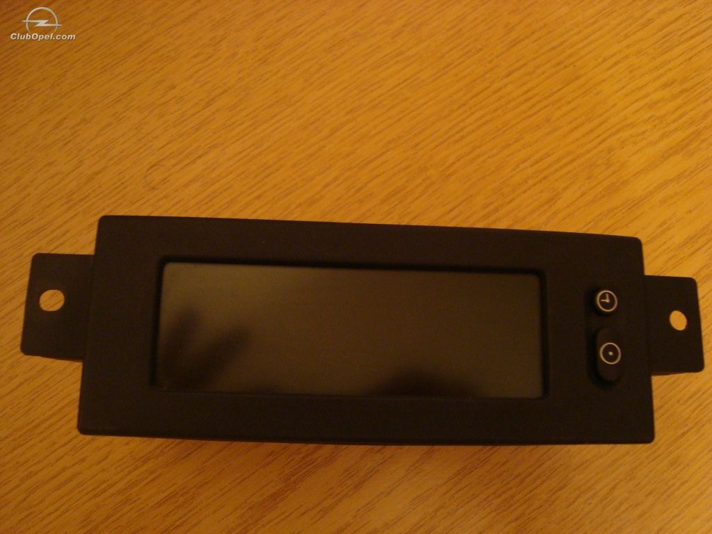

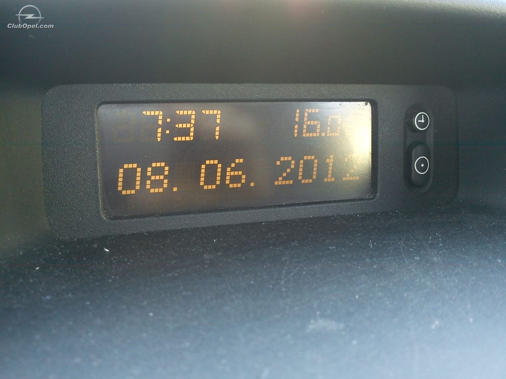

ron a scris:arata oarecum la fel, difera dimensiunea efectiva a displayului:
TID:
MID:
buna seara. am o nelamurire.. am un opel astra g an 2000 motorizare x12xe. nelamurirea mea este urmatoare; se poate monta pe masina mea BC? iar in legatura cu mesajul colegului de mai sus, am observat ca sunt diferente de dimensiune la display. al meu este mid sau tid? multumesc frumos
alaturi am atasat o poza cum am eu

al tau este tid. intreaba pe flores_astra sau pe maiandrei daca la motorizarea ta se poate face functional bc.

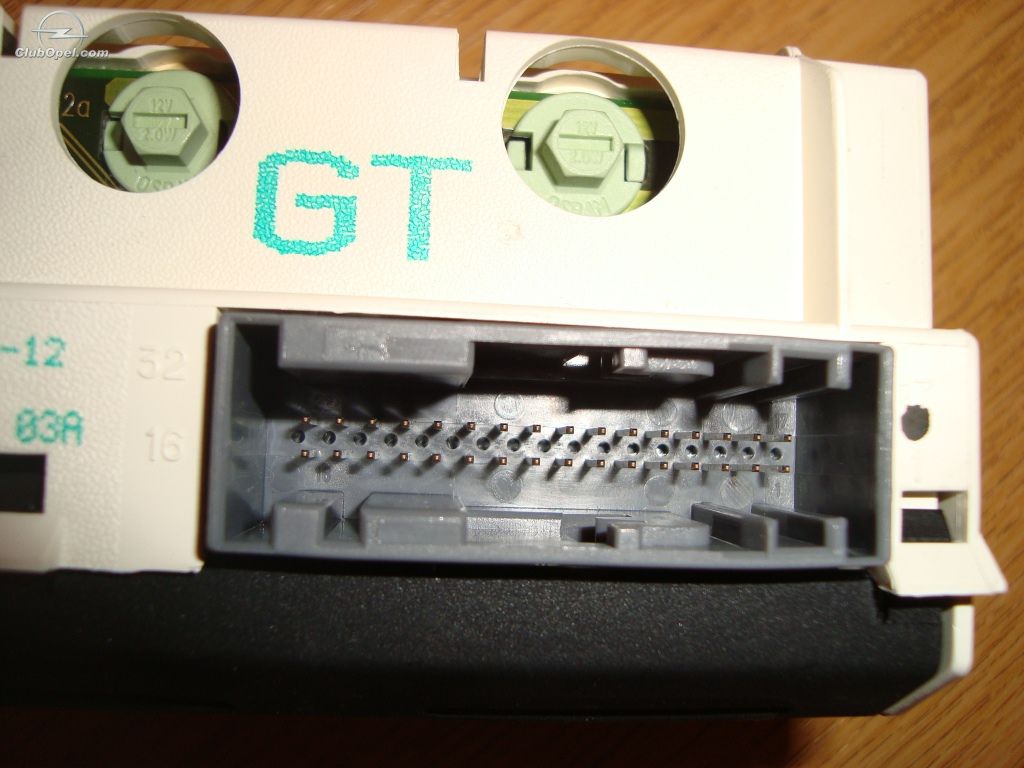

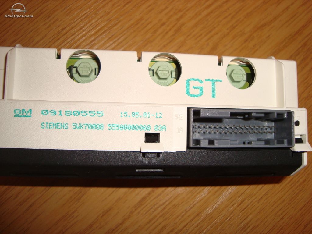

Buna ziua.
Sunt recent posesor de Astra G 1.2 16V 75CP din 2001 si tot citind pe forum pe aici am devenit curios daca exista posibilit sa am MID p masina. Am desfacut bordul sa vad ce fel de mufa exista si am gasit-o pe cea din imagine, care cred k este cea pt MID,cu 32 pini?!, insa am numarat firele trase si sunt 24, iar maneta stergator este cea fara butoane.
Momentan imi afiseaza doar ca TID (ora,data,temp) insa intrebarea mea este daca mai trebuie trase si alte fire sau astea sunt suficiente, fiind necesara doar maneta BC?
Va multumesc.
  • Kay
  • Mesaje scrise: 1,068
  • Masina: Astra 2003 Z16XE
de obicei cel de la ECU nu este tras si va trebui sa-l cablezi tu, sa schimbi maneta si sa programezi midul
