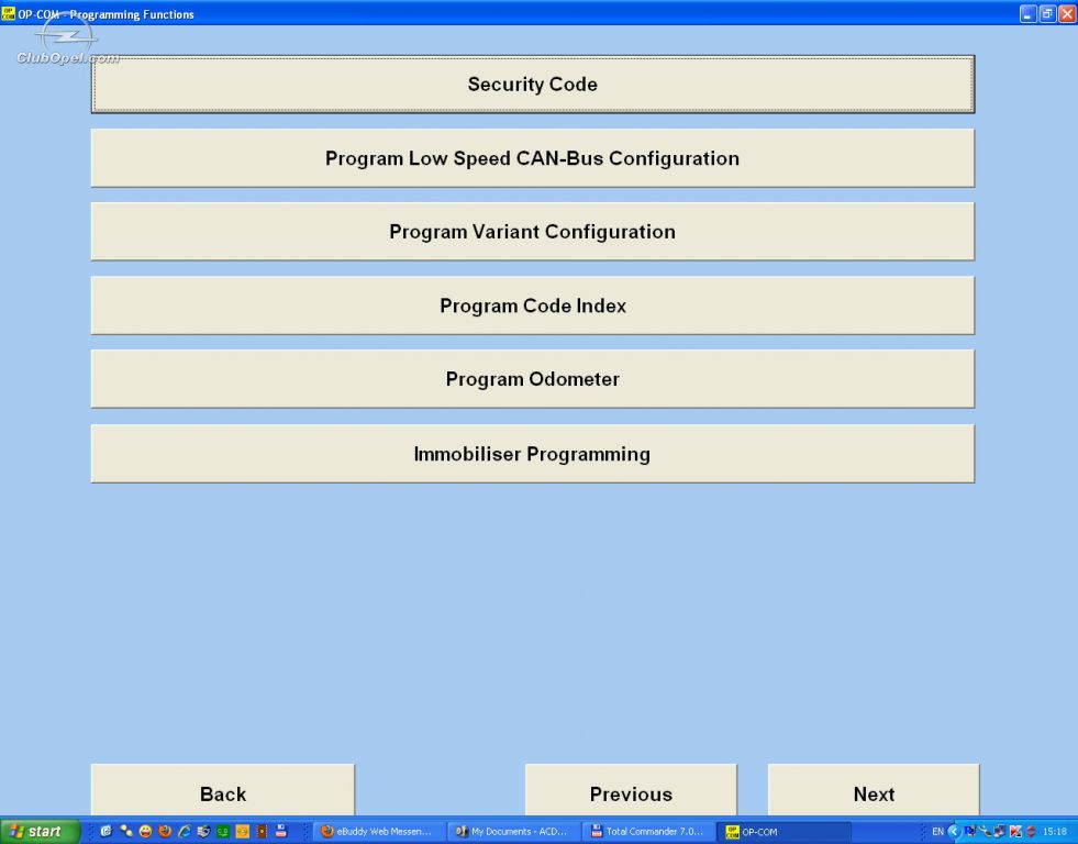

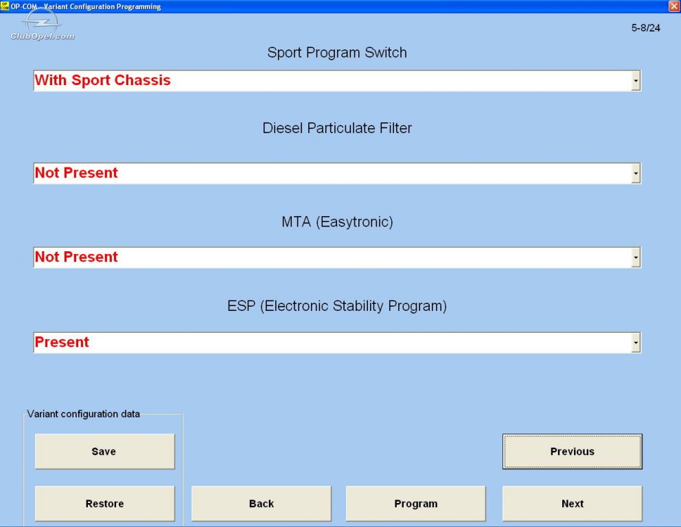

din IPC da: programing si iti apare fereastra unde ai ca optiune: "present" sau "not present". ai ESP atunci bifezi sport chasie
LE :a fost mult mai explicit cristi inaintea mea 😎
  • bame
  • Mesaje scrise: 307
  • Masina: Vectra 2005 Z19DTH
Diagnostics-> [An] -> [Model] -> Body -> IPC ECU (Instrument Control Unit) -> Programming -> Prgram Variant.
Modifici valoarea parametrului Sport Program Switch in Present si apoi apesi Program.
Este de recomandat ca inainte de a apasa Program sa apesi un Save inainte 😊
[edit] Scuze ca m-am bagat, nu vazusem mesajele anterioare 😊

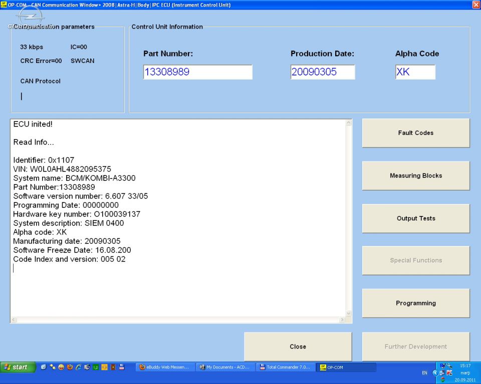

Am facut programarea Butonului Sport,deocamdata cu parametrul PRESENT, si se pare ca IPC cu cod alfa UK accepta buton sport.
Adresã sursã: IPC
Adresa sursã: 0x00000255
Identificare:0x1107
Numãr ºasiu: W0L0AHL4888019700
Denumire sistem: BCM/KOMBI-A3300
Numãr piesã:13267536
Nr.versiune soft: 7.655 35/06
Denumire sistem: SIEM 0400
Hardware key number: 0000000000
Programming Date: 00000000
Cod Alpha: UK
Data de fabricare: 20070815
Code Index and version: 005 02
Numãrul codurilor:1
B0946 - Circuit LED comutator mod sportiv - circuit deschis / tensiune mare
(05) - Prezent

@CristianTM, m-ai bagat rau in ceata.
1. Eu am alphacode la ceasuri BN, care teoretic suporta buton sport, conform cu un post de-al tau (parca) mai vechi.
2. Am si activat "Sport switch" pe present si nu mi-a dat nici o eroare, desi buton nu am inca. Asta ar insemna ca ceasurile nu suporta buton sport, tot conform celor spuse de tine pe pagina 15 din acest topic.
Nu stiu ce sa fac acum, sa imi mai cumpar butonul sau nu. Te rog frumos sa ma luminezi, daca suporta ceasurile tip BN buton sport sau nu.

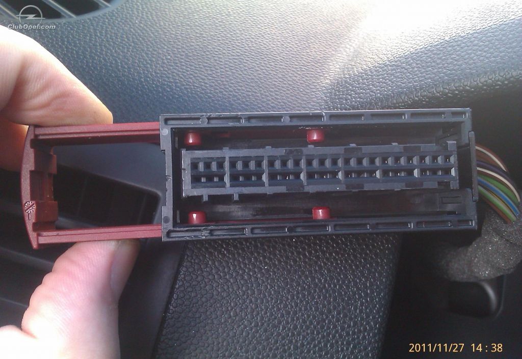

Si as mai avea o intrebare: nu am fire trase la pinii 11 si 41, dar cum desfac mufa din poza ca le trag eu?
Multumesc anticipat
  • andreigeo
  • Mesaje scrise: 345
  • Masina: Insignia 2010 a20dth
  • Cont inregistrat: 19 Nov 2009
mufa iese prin dreapta dar trebuie sa apesi/rupi niste opritoare

Eu am activat zilele trecute de proba modulul sport la niste ceasuri BN motor benzina 1.4 - 2007 si-mi dadea eroare de lipsa buton. Mai precis eroarea scrisa de @georgeslz.
De aici nu pot trage decat concluzia ca totul este la ghici si alfa codul nu e decat pur orientativ. Exclamation

Cei 2 pini 11 si 41 din mufa IPC corespund pinilor 8 si 19 din mufa clusterului cu butoane? Adica e suficient sa desfac doar ceasurile si sa iau de acolo pinii 11 si 41 plus masa pt ca conecta buton cu functie sport ?
  • Edwin
  • Mesaje scrise: 5,901
  • Locatie: Bistrita-Nasaud
  • Masina: Zafira 2006 z19dt
Pinii 11 si 41 din IPC corespund pinilor 8 si 17 din blocul de butoane. E suficient sa desfaci mufa de la IPC si sa tragi de acolo firele 😉

Trebuia sa-mi dea eroare in momentul in care am dat "save configuration" in OPCOM? Pentru ca eu la acest moment ma refeream cand spuneam ca nu mi-a dat nici o eroare, desi nu aveam buton. Salvarea noii configuratii s-a facut cu succes.
Dar daca, tu te referi la erorile inregistrate in calculator ulterior activarii, intr-adevar am gasit inregistrata aceasta eroare cu lipsa butonului.

nu save configuration ,citeste mai sus in primele posturi de pe aceasta pagina ,butonul trebuie programat ,adica nu dai save, dupa ce ai bifat present sau sport chasie (daca ai esp) apesi pe program si dupa ce scrie ca sa programat apesi ok .Apoi verifici daca ai eroarea respectiva
