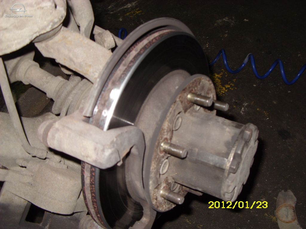

Ma bucur ca exista inca interes pt.acest tutorial..Este facut pentru a invata si pe altii cum sa-si faca singuri ce trebuie,ca sa elimine acele neplacute margini ramase in urma unei folosiri indelungate a discurilor.
De aceea este binevenita inca o descriere ”Metodei 1” facuta de colegul Bogdan Craciunescu,mai sus.
Vreau sa subliniez ca discurile,odata ovalizate,sau cu șanturi adanci pe ”luciu”,trebuie schimbate,si orice interventie asupra suprafetei de lucru a placutelor nu va duce decat la un rezultat indoielnic si provizoriu.

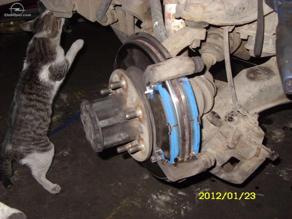

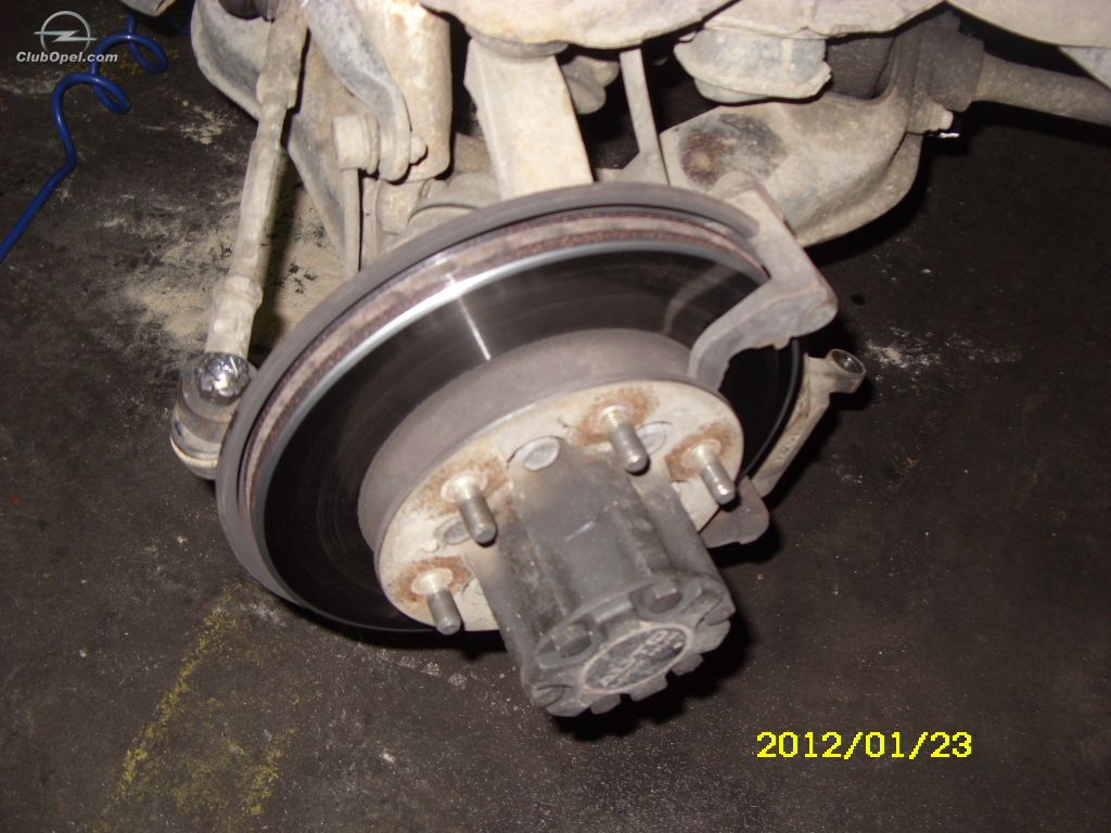

Avand in vedere ca am umblat la placute,am luat si gradul format in urma kilometrilor facuti de cand e la mine.Pe spate fiind noi,mi-am abatut furia constructiva asupra celor de pe fata.Cel putin la Frontera,avand 4x4 ,a trebuit ridicata total de la pamant,nu merge doar pe cric.
Subliniez ca s-a luat DOAR gradul de cca.0.8-1mm,care ramane pe marginea discurilor.Din fabrica discurile vin cu acest șanfren.

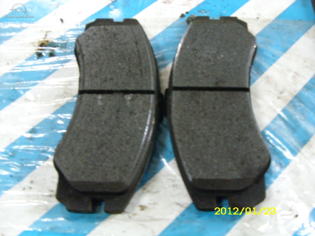

Am pus si o poza cu placutele vechi,cu urme de uzura de la disc.

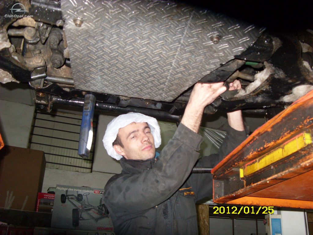

Trebuie sa recunosti ca ai avut ajutor pt revizia pe dedesubt;este foarte atent sa nu fie ceva scurgeri ulei... 😊

gcom61 a scris:@SUPERDRAGOS
Scurgerile de ulei le-a ”captat”in plin un nefericit..ZRM..Observati insa ca poarta echipament de protectie..
Ce se vede pe fața nu sunt lacrimi,ci zapada topita. 😳
DB77AAA a scris:La schimbul de placute mai fac si eu treaba asta. In ultima perioada doar cu o piatra de polizor. Inca cateodata ma intreb de ce? la ce ma ajuta? :
Daca te uiti atent la placute,in special cea din stanga,pe laterale se vede unde a intrat gradul discurilor in placute.
