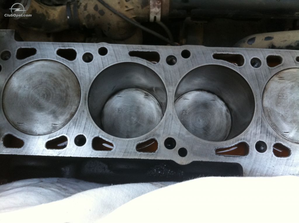

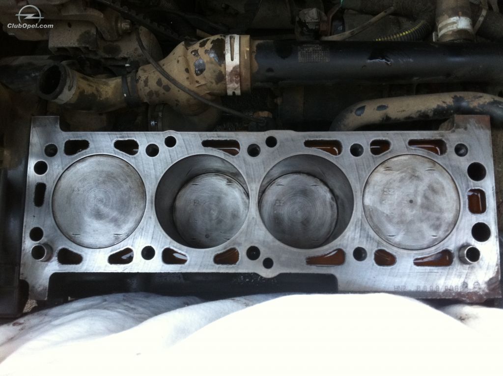

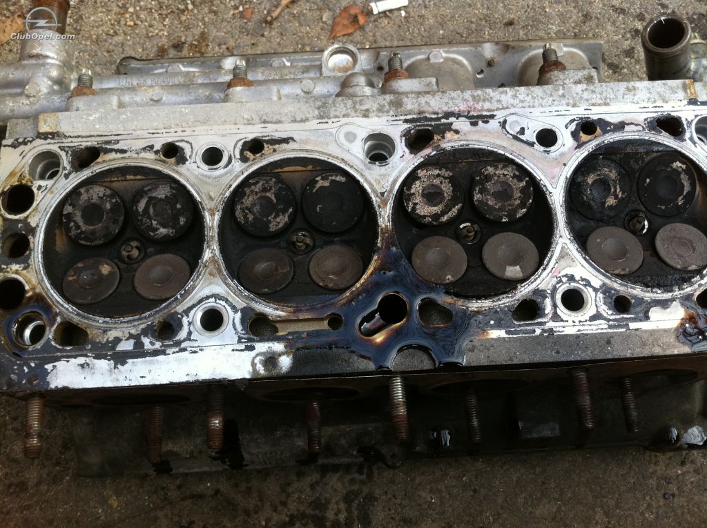

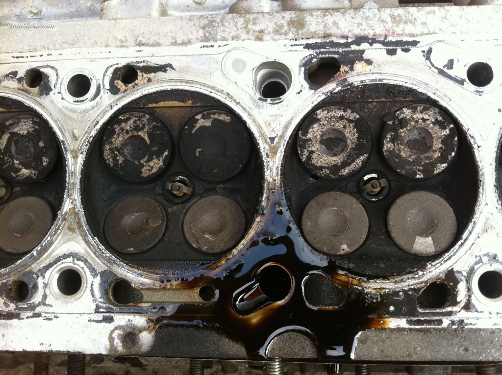

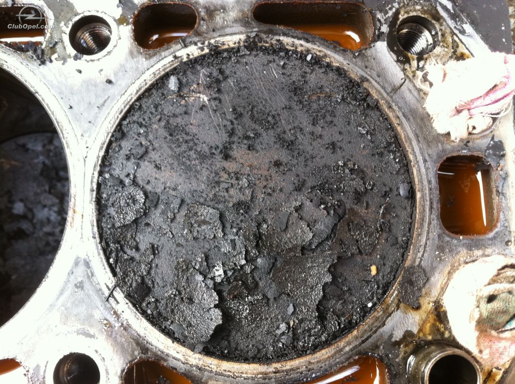

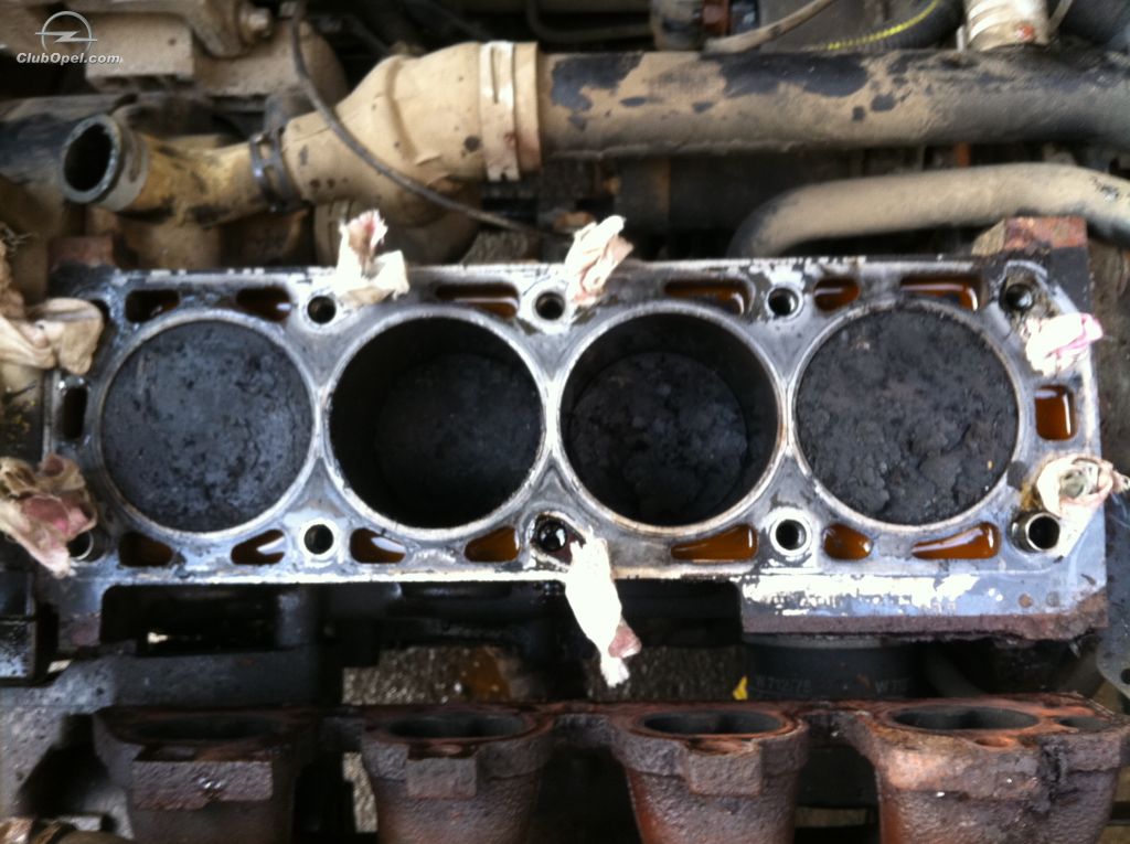

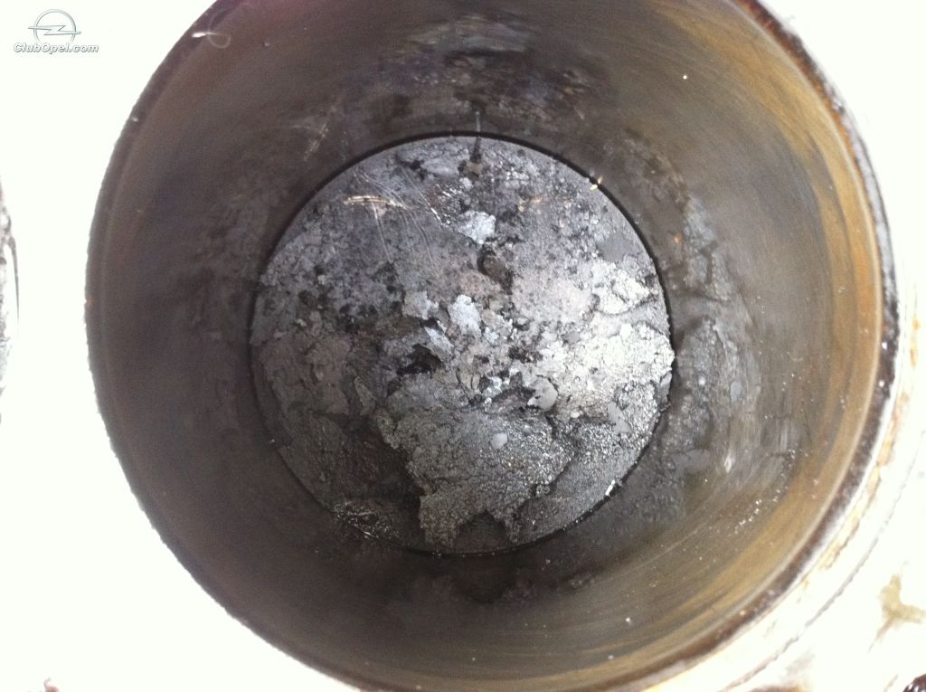

si cum am promis pun si pozele cu chiuloasa inainte de reparatie
si cateva poze cu blocul motor

Ce frumos luceste acum totul.
Bine ca ai rezolvat-o 😊

Nirolf1986 a scris:Ce frumos luceste acum totul.
da asa e 😊 cand am desfacut motorul eram putin deprimat de ce am gasit acolo dar incet incet a iesit la lumina
acum ramane ca sambata sa montez totul la loc si sa o aud cum urla:D 😈

Asa cred ca arata si al meu pe interior in momentul de fata. L-as desface sa-l repar, sa scap si de consumul de ulei, dar parca nu mai am incredere in mecanici si service-uri...

cum totul era demontat astazi am curatat toata admisia, lucru care mi-a luat toata ziua 😢
am avut ceva de frecat tinand cont de cat de multa mazga era acolo
dar a meritat...sper 😃
