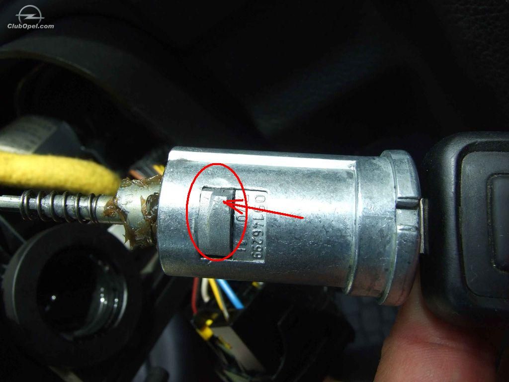

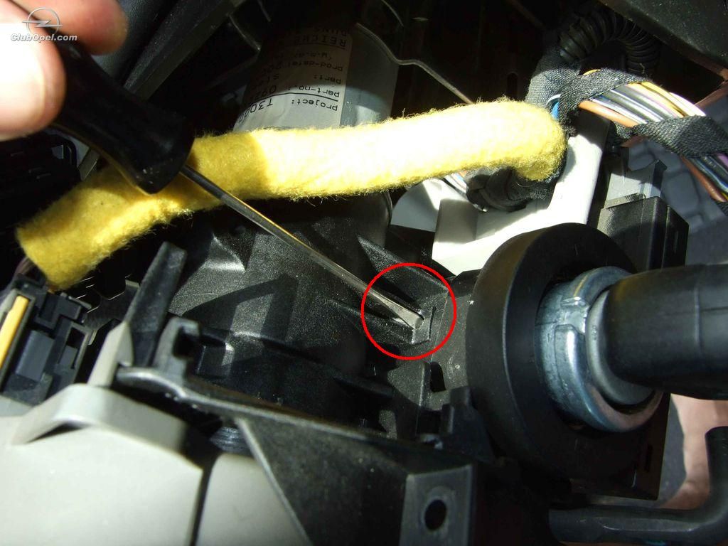

Salut. In tutorial am aratat exact unde trebuie apasat. Uite aici marcat locul:
Mai jos se vede si pintenul care trebuie apasat.
Din cate imi amintesc, nu poti apasa pintenul daca cheia nu e rotita pe pozitia corespunzatoare. Sfatul meu e sa mai incerci sa rotesti cheia. Altfel cred ca trebuie un mecanic bun !
De ce nu mai poti baga cheia in contact ?
