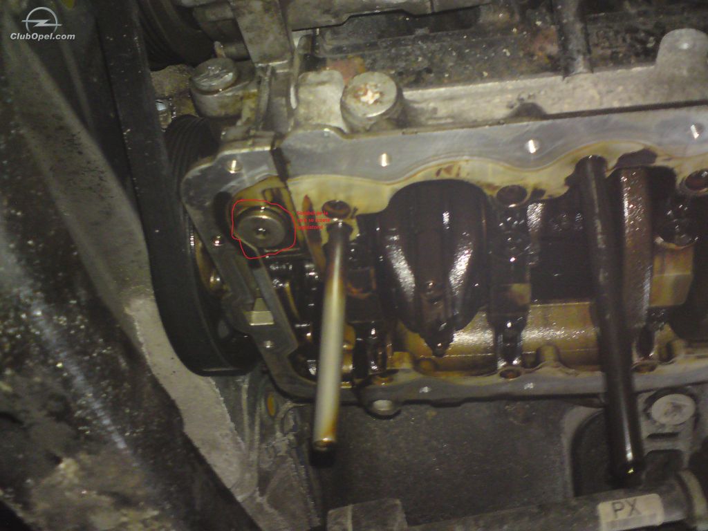

Regulatorul este in capacul pompei ulei (capac distributie) in poza stinga pistonas si arc.

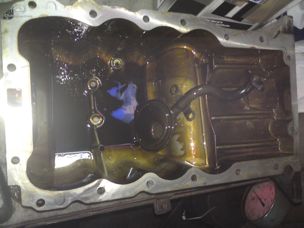

Am schimbat semeringul si cuzinetii, cu toate ca nu era neaparat nevoie. Depuneri sau mizerie nu am gasit nici in baia de ulei nici pe sorb. Am desfacut si regulatorul de presiune ulei care era curat (acest regulator se poate scoate numai dand baia de ulei jos). Pierderi de ulei aveam foarte mici pe la semering, cu toate ca acel ax pe care este fulia si se invarte in interiorul semeringului a facut un sant destul de pronuntat (acum am lasat semeringul putin mai in afara sa nu m-ai frece in acelasi loc). Problema cu pierderea de ulei era pe la surubul de jos al suportului motor, pe acolo se prelingea ulei. Am dat cu pasta de blocare pe surub iar la imbinarea suportului cu blocul motor am pus silicon, acum astept sa fac cateva sute de km sa vad ce se intampla si revin cu parerii.

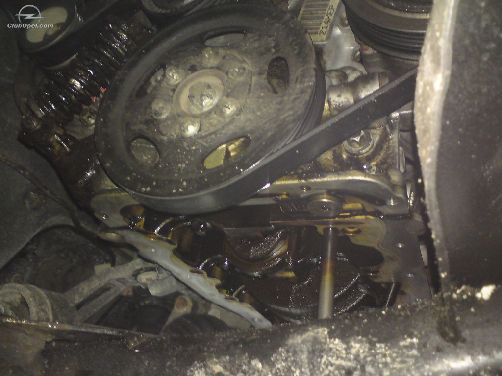

Verifica daca nu ai ulei la senzorul de presiune ulei, baga mina pe dedesupt in dreptul sondei ulei. Si eu am crezut ca este un simering dar nu era el, vezi aici :
https://www.clubopel.com/viewtopic.php?t=11467
Deci in poza 3 il vezi marcat de sageata, ai grija sa fie motorul rece ca ai sa te frigi de conducta de antigel vare duce la termostat, teava aia....
Buna seara,
trebuie schimbat cumva si axul de la fulie(daca s-a facut sant pe el) ? Am schimbat acum 7 luni acest simering pentru scurgeri asemanatoare
iar acum cand am schimbat uleiul am observat ca iar am scurgeri. Ma gandesc ca poate am bagat ulei mai mult si dasta imi da pe afara sau s-a dus iar simeringul?dar totusi ata de repede? Ce parere aveti domnu Dan?
