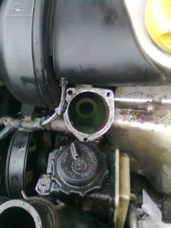

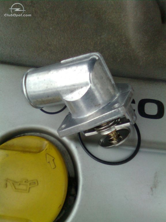

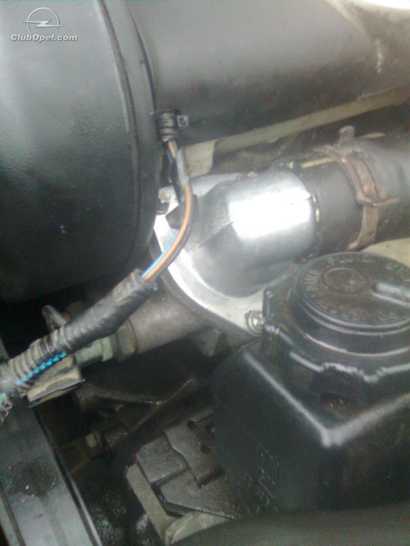

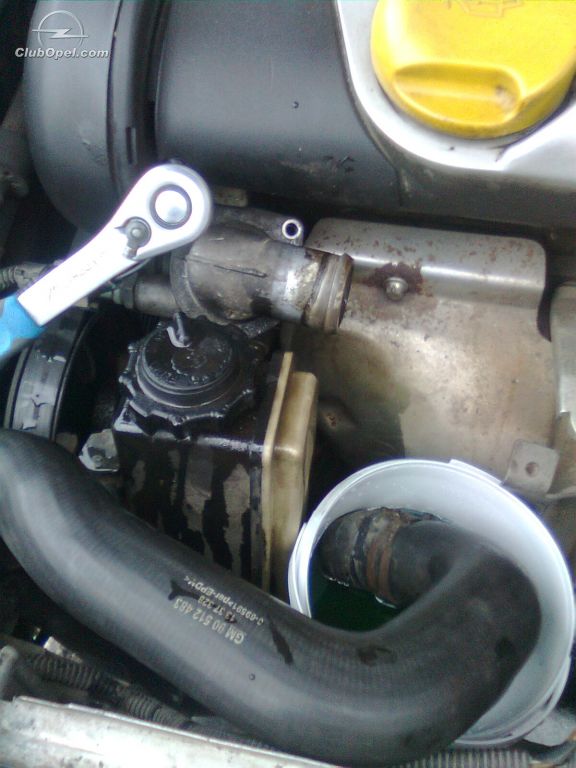

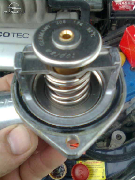

sal.ieri m-am apucat sa schimb termostatul pe o vreme nu prea placuta,pentru ca nu m-ai inchidea
am o vectra 98 x16xel,
cum am putut am facut si cateva poze,acesta este noul termostat
se desface colierul se trage furtunul si cu clichet se desfac cele trei suruburi
se curata marginea la corp pentru ca noul o-ring sa calce bine si sa nu curga
la noul termostat se pune un pic de vaselina pe o-ring
se monteaza in ordinea inversa demontarii
acesta este produsul finit
dupa 10 min la relantiu
sper ca m-am descurcat bine
daca nu l-am postat bine rog admin sa-l mute unde trebuie
cati mai multi km fara incidente

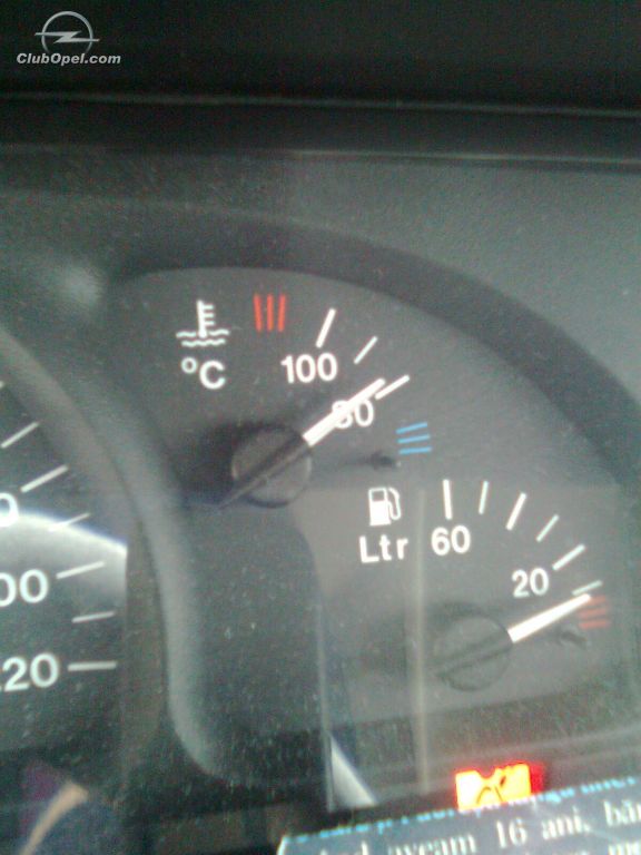

Salut!am un opel vectra b din 97 (1.6, 16 v )si am observat acum 2 saptamani ca se ridica apa la 100grade, chiar si peste, 1 data sau de 2 ori. Am fost la un mecanic si mi-a zis sa schimb termostatul (cica el ar fi fost problema). L-am schimbat (in ateleriul acestuia), iar dupa o saptamana, apa s-a ridicat din nou la 100 de grade cu termostatul nou, cel montat de mecanic. In momentul in care ajunge la 100 ventilatorul intra, dupa cum ar fi normal , dar ma intreb de ce nu o face in momentul in care ajunge la 90 ...sau stiu eu...mi se pare o temperatura mult prea ridicata 100, moment in care sa actioneze termostatul. Am verificat cu motorul pornit si apa nu fierbe, nu se pierde deloc....nu stiu ce sa zic....oare sa aiba o alta problema ?
