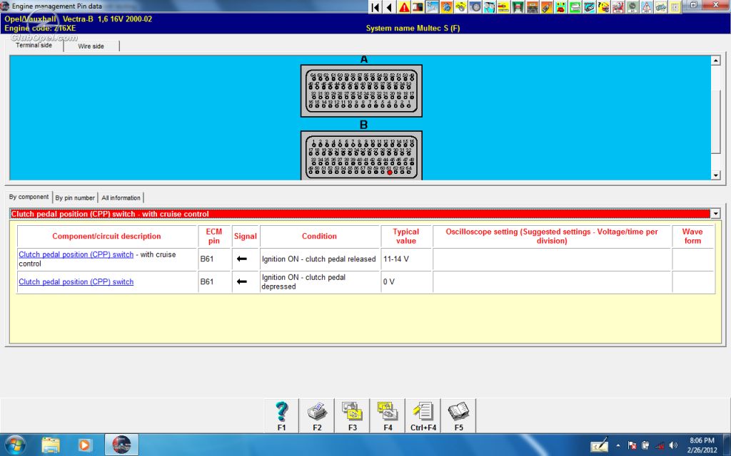

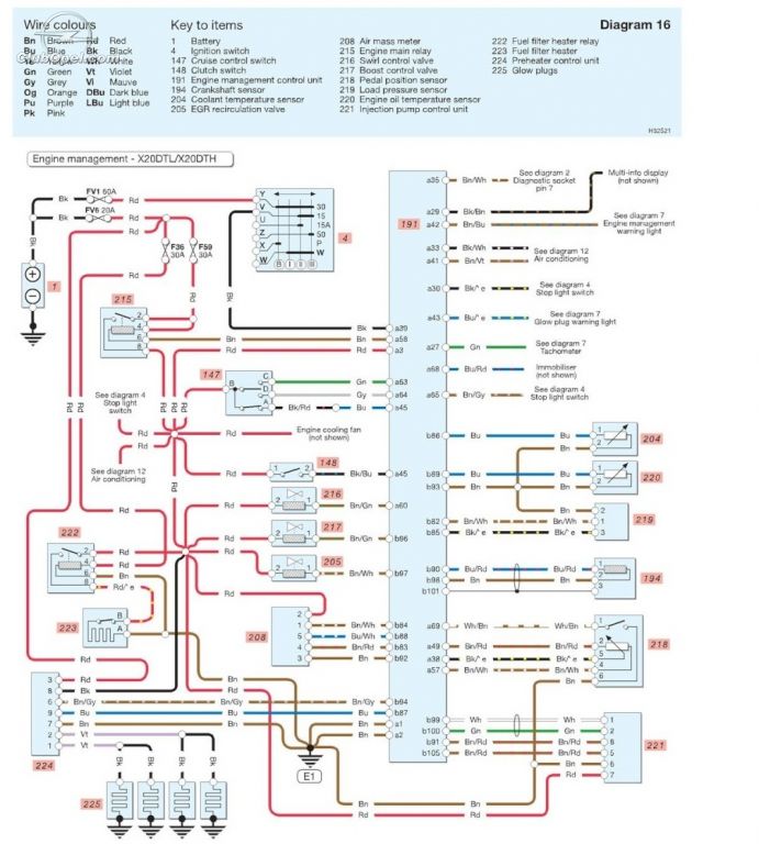

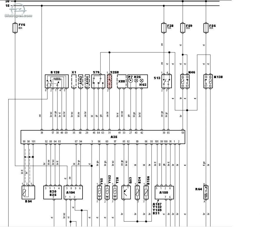

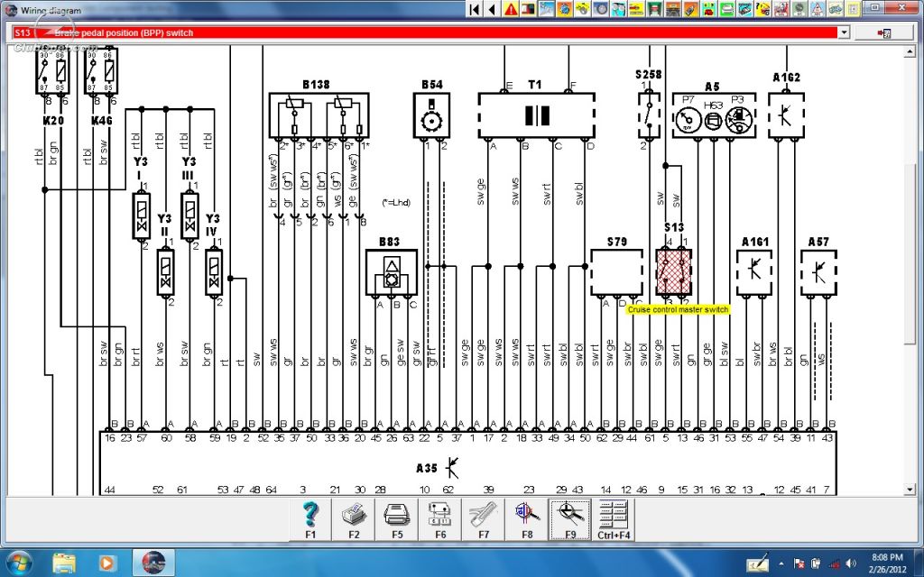

Deci,switch-ul de la frana are 2 circuite(4 fire),unul pentru stopuri si unul pentru tempomat,si daca nu ma insel si cel de la frana si cel de la ambreiaj duc la acelasi pin in ecu,in cazul tau 61,ambele trimitand +12 pentru a comanda ecu sa opreasca pilotul.Elibereaza acel pin 61 de la ecu(daca sti sigur ca el e responsabil cu switch-ul) si vezi ce zice op-comul.Daca iti mai ramane eroarea in continuarea ,logic ar fi ca defectiunea sa vina din ecu,dar nu cred
Ai mare grija ca in autodata sunt numerotati altfel
Uite aici exemplu cu poze din autodata si celedin TIS 2000
(diagrama engine managemant la acelasi motor: x20dth)
opel tis 2000 autodata

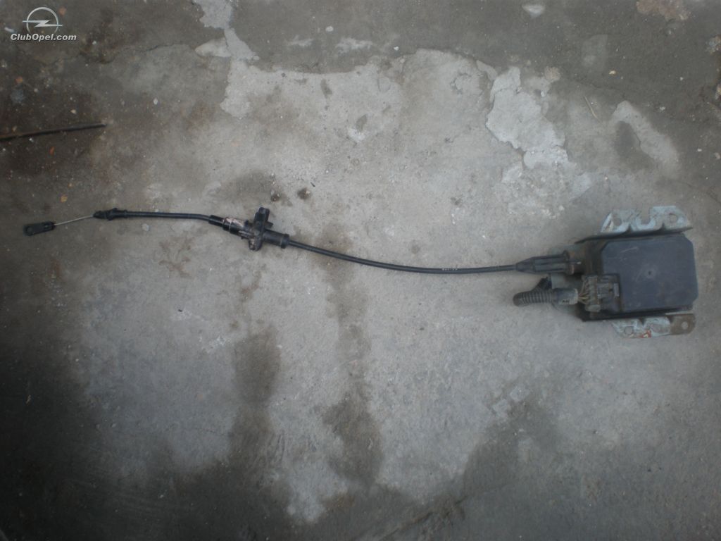

De astazi sunt norocosul posesor al unu motoras pentru CC.

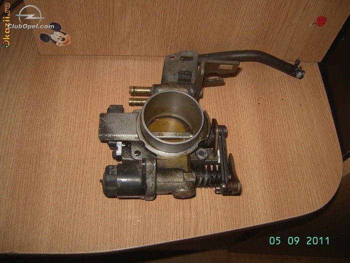

As vrea sa-l montez pe un x16 xel care are acceleratia actionata prin sufa.
Am o poza scoasa de pe net cu, clapetul acceleratiei.
V-as ruga daca puteti sa-mi spuneti in detaliu cum se monteaza cablul motorasului pe clapeta.
Nu as vrea sa bajbai prea mult cand o fi sa demontez pt ca se umbla al naibi de greu acolo.

iti multumesc pentru munca depusa da intradevar switchul de la frana are 4 fire
unu la pinu 5 si unu la pinu 13 tre sa tai vreo unu di ele?

pinul 61 chiar daca il tin in aer adica nu il leg la nimic tot imi da activa pedala de ambreaj
chiar nu mai stiu ce sa fac

pe op com imi da switch 1 pedala frana si switch 2 pedala frana cind apas usor farna se activeaza switch 1 si cind o apas de tot se activeaza ambele
da ca mai are cineva idei de la ce ar putea fi e binevenit sa le zica

kolumbo a scris:iti multumesc pentru munca depusa da intradevar switchul de la frana are 4 fire
nu,nu trebuie sa tai niciunul pentru ca cele 2 circuite au fire separate care duc in ecu(ma refer la cele 2 pt tempomat,cel de la ambreiaj si unul dintre cele doua de la switch-ul frana) .Eu initial am crezut ca ambele sunt pe un singur pin care duce la ecu,pentru a-l informa cand calci ambreiajul sau frana ,dar nu e cazul.
Chiar nu imi dau seama ce ar putea fi,eu suspectez ECU insa nu te lua dupa mine 😊)

merci mult de ajutor dar mai astept si parere altora pana renunt la tempomat sa schimb ecu pentru tempomat nu se merita merci inca o data

gata merge chiar daca switch-ul de la ambreaj pe op-com il da activ tot timpu tempomatu functioneaza
va multumesc tuturor pentru ajutor

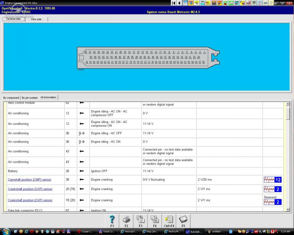

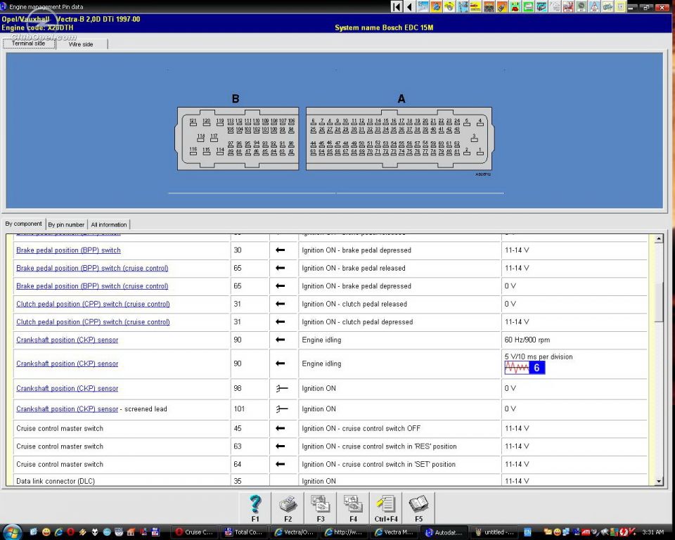

Mai departe m-am uitat in AutoData ca sa vad daca ar fi asa, si ce sa vezi :
Se pare ca ECU motor la diesel are 3 conexiuni pentru CruiseControl, dar cel pentru motorul pe benzina nu le are. Pare destul de adevarat ce spune colegul @marian_sro cum ca la benzinarele pe cablu nu ai nevoie de conexiuni la ECU, modulul de CC face toata treaba primind comenzi de la maneta, switch-uri de frana, ambreiaj, iar de la sistemul ABS viteza instantanee.

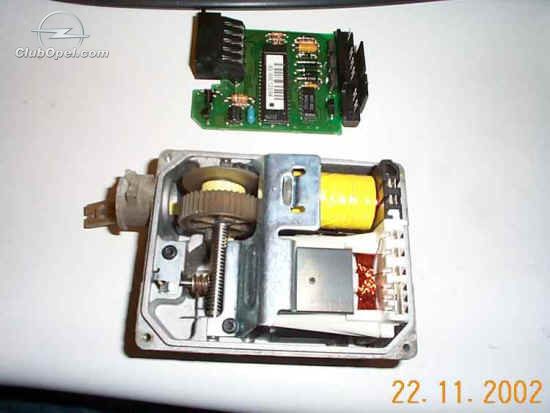

Asa cum se vede in pagina de Internet din link-ul al 2-lea, unitatea de CruiseControl (desfacuta pentru exemplificare) si schema electrica cu legaturile la mufa ar fi acestea :
In schema electrica la pinul J se pare ca nici individul respectiv nu e 100% sigur daca trebuie sau nu pin de la ECU la 'Control Unit, Cruise Control' asa ca pana la urma m-am decis sa imi incerc norocul, sa iau kit-ul de CruiseControl si sa incerc sa-l pun pe motorizarea mea. Daca nu ma descurc, va reintra la vanzare pentru colegii care au motorizari pe benzina si acceleratie pe cablu X16XEL, X18XE, X20XEV.
