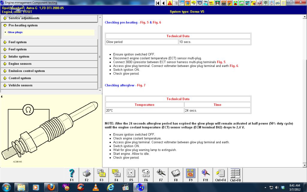

Faptul ca am 2 bujii arse poate duce la o incalzire greoaie a motorului ?
Daca ar fii sa ne luam dupa manuale , cam asa ar trebuii sa fie .
Insa practic ,participarea bujiilor la aceasta treaba (procentual vorbind) cred ca este destul de scazuta ,mai ales ca daca am inteles bine la temp de 15 grade ele nu mai lucreaza.
Deci daca motorul ajunge la 40-50 de grade consider ca acestea nu mai lucreaza.

Bujiile nu au rolul de a incalzi motorul ci doar camera de ardere pentru a asigura pornirea optima a motorului in conditii de temperaturi scazute, deci nu te astepta la schimbari in sensul incalzirii mai rapide ci doar la o pornire mai usoara.

stfan a scris:Bujiile nu au rolul de a incalzi motorul ci doar camera de ardere pentru a asigura pornirea optima a motorului in conditii de temperaturi scazute, deci nu te astepta la schimbari in sensul incalzirii mai rapide ci doar la o pornire mai usoara.
Te inseli !
Si in TIS si in Autodata ai sa gasesti principiile de functionare ale acestor bujii in care este specificat ca pana la atingerea unei anumite temperaturi (a motorului) ele functioneaza la 50% din capacitate (adica in impulsuri) .Deci ele functioneaza chiar si dupa pornirea motorului nu numai pana la pornirea lui. Mai bine citesti 100 de pagini decat sa dai sfaturi gresite. No ofense.
Trebuie citit cu atentie .Eu doar am scos un pic in evidenta ca : in procente participarea bujiilor la incalzirea motorului este mica.
Stima si Respect!
2,4 V este echivalentul la aproximativ 25grade temp. lichid de racire

Motorul se incalzeste datorita bujiilor sau datorita exploziei combustibilului?...sfaturile nu sunt gresite deloc, stiu cum functioneaza, chiar am verificat practic, nu di vorbe sau citit.....dar cum crezi ca 4 bujii cat un creion iti va incalzi atata masa de fonta si aluminiu in care mai circula si antigel?

Daca, in loc de a face polemica ai fi citit cu atentie ceea ce am scris ai fi sesizat ca vorbeam despre aportul adus de catre bujii la incalzirea mai rapida a motorului si nu de faptul ca ele incalzesc motorul. Prin incalzirea tuturor camerelor de ardere e logic ca motorul se va incalzii mai repede deci trage concluziile. Iar faptul ca ele stau aprinse mult mai mult decat doar aprinderea motorului demonstreaza ceea ce am spus mai inainte.

bujiile au rolul de a ajuta la ardere cand este frig (asta ma refer dupa ce a pornit motorul si bujiile inca mai functioneaza) pentru ca motorina este rece si groasa si atunci pana ajunge sa se incalzeasca motorul ajuta bujiile ca motorul sa nu scoata asa de multe noxe si sa se faca arderea mai completa...
