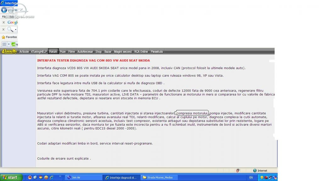

de manometru stiu da eram curios daca dau si interfetele astea valori ptr compresie ptr ca sunt interfete care dau valori exemplu
  • mctoto
  • Mesaje scrise: 1,816
  • Masina: Calibra 1993 C20NE
  • Cont inregistrat: 16 Mai 2006
Interfata nu poate afisa niste parametri pe care motorul nu ii stie.
  • cangri
  • Mesaje scrise: 5,294
Sau mai bine spus nu poate afisa informatie pentru care nu are senzori ce verifica parametrii.
  • hanz
  • Mesaje scrise: 51
  • Masina: Calibra 1992 c20xe
  • Cont inregistrat: 03 Apr 2008
bun am inteles multumesc tuturor ptr iluminare!
