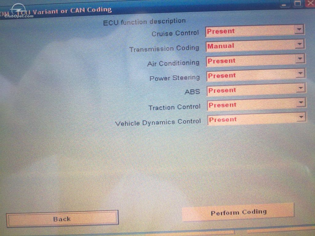

eu am activat vdc pe astra g 17dti
pun o poza sa vedeti.
care e diferenta intre vdc si vdc pe care la definit love4cars mai jos

love4cars ai spus
ESP-ul este program de stabilitate si actioneaza direct asupra rotilor prin franare. In timp, s-a dezvoltat acest program care, la unele masini actioneaza si asupra injectiei sau incorporeaza programul de control al tractiunii.
In functie de marca, acest sitem poate avea alta denumire (VDC, DSC, ESC) fapt care uneori duce la confuzie.
Ca sa inchei cu o informatie mai putin utila dar nu de neglijat, mai spun ca a fost inventat tot de Mercedes, la fel ca si ABS-ul.
Nu se poate monta ESP aftermarket, cu atat mai mult, pe o masina pentru care nu s-a conceput un astfel de sistem.
