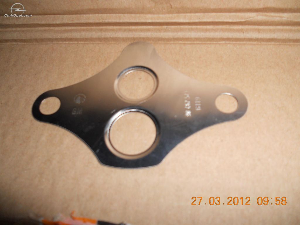

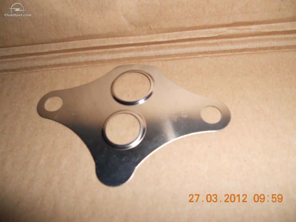

Salutare. Am si eu o nelamurire.Am curatat egr la x16sz-ul meu si am fost obligat sa cumpar garnitura noua si garnitura asta noua nu stiu cum sa o pun. Stie cineva cum se pune exact?Mersi

Am luat o garnitura nou, dar aceasta nu seamana cu cea veche. Vanzatoru mi-a dato dupa codu original gm.A mai schimbato cineva si stie care parte se pune pe galeria de admisie?Mersi

Ai o singura varianta de pus. Asezi garnitura pe EGR si vezi, ca gaura mica pica pe pistonash (din cate stiam eu) .

Da asa este, dar se poate pune pe ambele parti. Si vroiam sa stiu cu care parte e mai bine sa pun pe galeria de admisie.
