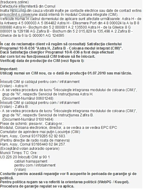

Din tot ce am citit si din ceia ce stiu din propie experienta, problema CIM-ului la ASTRA H 2004-2010 si ZAFIRA B 2005-2010, este defect de fabricatie din moment ce firma ”Adam Opel GmbH” recunoaste aceasta, prin Campania de rechemare in service nr. 10-R-036 ( montarea acelei cleme la CIM), desigur alegand aceasta metoda de remediere pentru ca era cea mai simpla/ieftina dar si cea mai nefiabila, tot ei recomanda ca daca defectiunea persista, inlocuirea CIM-ului cu un CIM nou cu data de fabricatie dupa 01.07.2010, desigur de aceasta data contra cost (apox.200 Euro), ceia ce nu mi se pare corect (defectiunea, functionarea cu intermitenta a claxonului fiind aceiasi atat inaintea montarii acelei cleme cat si inaintea schimbarii CIM) . In fine, fara lipsa de modestie, am incercat sa rezolv problema , nu numai pentru mine ci pentru toti cei aflati in aceasta situatie, avand un dialog destul de amplu cu Centrul de Asistenta Clienti al firmei “Adam Opel GmbH” atat prin e-mail cat si telefon, rezultatul fiind totusi negativ. Am contactat apoi OPC-ul, care mi-a recomandat asocierea celor afectati si actionarea firmei in instanta de judecata . Voi ce parere aveti?

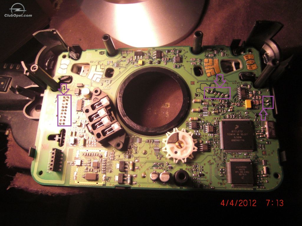

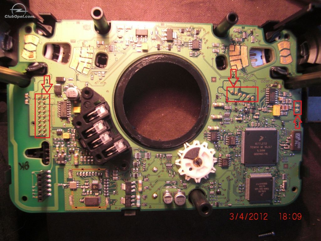

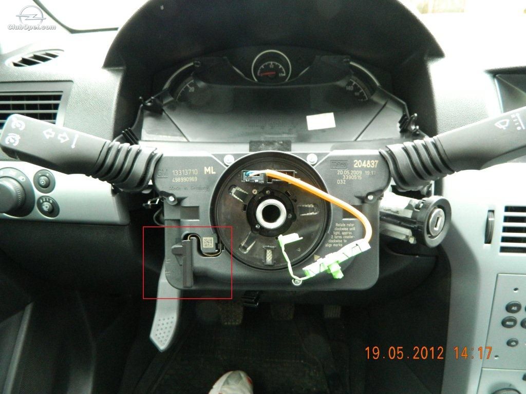

Dupa multe ezitari m-am decis sa incerc repararea CIM-ului, fara a intra in detalii privind demontarea airbag, volan si CIM, va prezint ce am facut pe placa de baza a CIM-ului: in zonele marcate, sunt 3 conectori care au 18, 6 si respectiv 2 contacte, care se pare ca sunt cele "vinovate" de neplacerile cauzate de functionarea defectoasa a CIM-ului (claxon cu intermitenta, comenzi volan, etc.), am lipit fiecare dintre aceste contacte la conector. Precizez ca dupa montare si probe nu a fost necesara nici macar recalibrarea ESP. In momentul de fata functioneaza foarte bine si fara clema montata de cei de la reprezentanta Opel.
inainte de prelucrare
dupa prelucrare

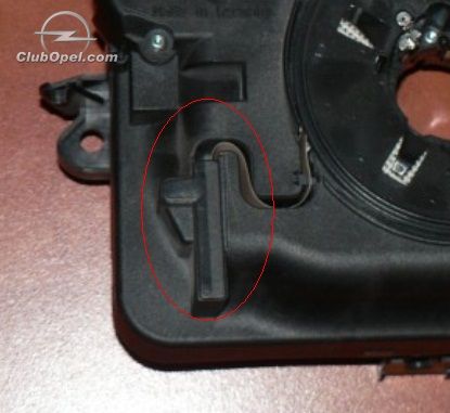

Am desfacut cochilia volanului, am identificat magnificul CIM si am inceput sa trag de mufa cu fire si de plasticele cimului in timp ce incercam sa claxonez intermitent. Am observat ca din cand in cand claxona in timp ce trageam de coltul stanga jos al CIM-ului(coltul unde se monteaza clema aia la reprezentante). Prin incercari repetate am identificat locul din CIM al problemei, si anume capacelul acela in forma de "t" in care intra pamblica. Nu am reusit sa il scot(nu stiu daca se scoate), nu l-am fortat.
Am luat un spray de contacte electrice(atentie cu continut de ulei in el, am incercat inainte unul uscat si nu a mers) si am pulverizat din abundenta acolo unde intra pamblica aia alba sub capacelul ala, si pe unde am mai avut loc ca sa intre sub capacel(am dat juma de spray fara mila). In aprox 5-10 minute se pare ca lichidul din spray a ajuns unde trebuie, MINUNE, a inceput sa functioneze claxonul si comenzile de pe volan. I-am mai dat iar cu spray(asa ca sa fiu eu sigur ca are destul).
MINUNEA functioneaza perfect si acum la aprox o luna dupa aplicare.
Se pare ca in cazul meu (si cred ca a multor posesori de OPEL cu problema asemanatoare) problema este oxidarea unor contacte electrice.
Clema aia care se monteaza in reprezentante chiar tine fix coltul acela al cimului unde apare problema(eu am montat-o la loc dupa ce i-am dat cu spray).

Dupa o buna perioada de timp(sezon umed si frig) odata cu caldura, problema claxonului si a comanzilor de pe volan a reaparut.
De data asta am procedat la demontarea CIM-ului si identificarea problemei.

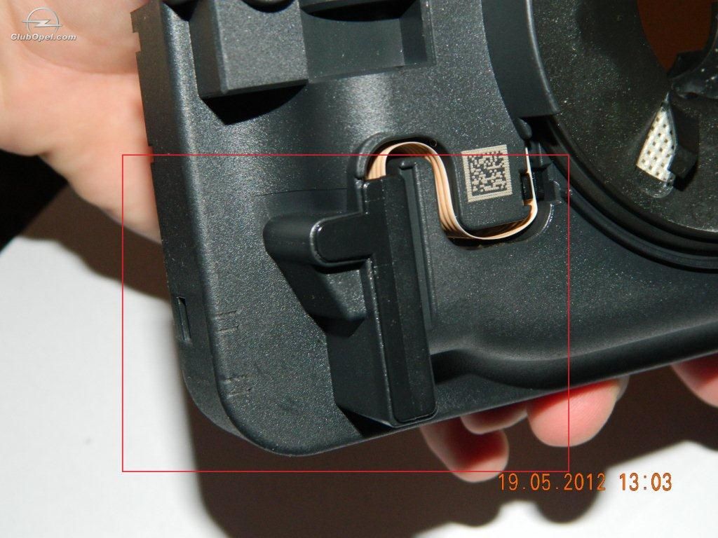

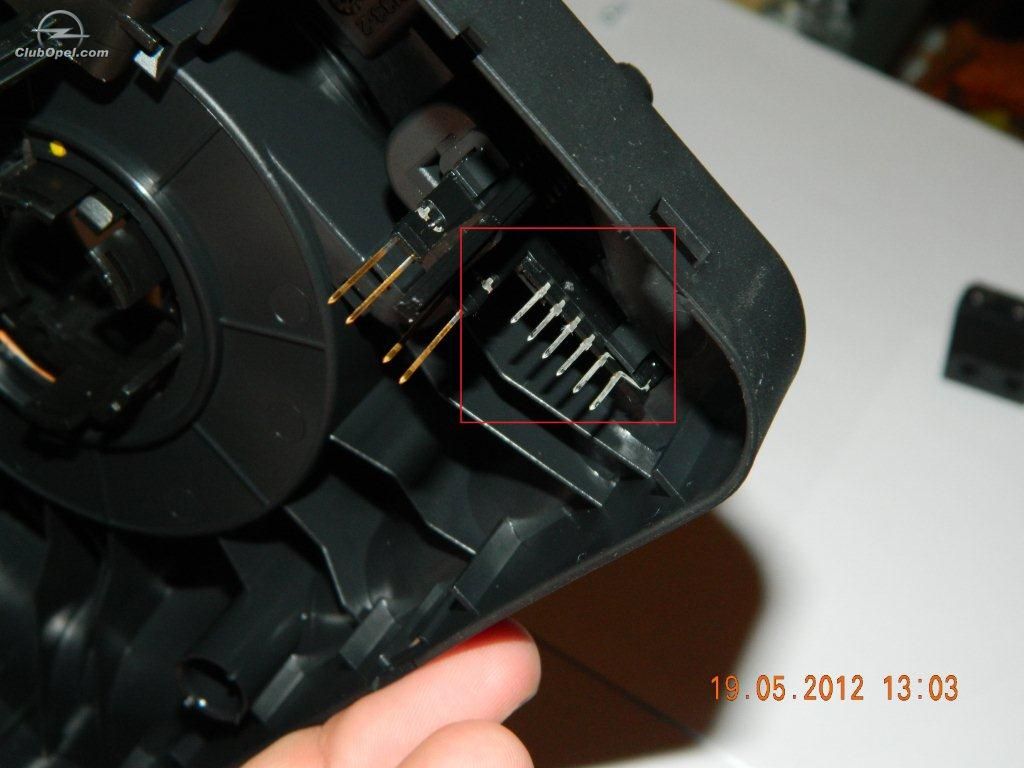

Se pare ca in coltul unde se monteaza clema "magica" pe cim exista o mufa mama-tata care face legatura intre placa electronica a cimului si pamblica ce duce la comenzile de pe volan. Pinii acestei mufe oxideaza si nemaifacand contact de aici si toate problemele.
Am curatat acesti pini cu spray de contact(in poze se vad unde sunt oxidati) le-am dat cu putina vaselina de contacte electrice si am montat totul la loc iar acum functioneaza din nou.
Recalibrarea senzorului unghi volan am facut-o cu OP COM.
Sa vedem cat dureaza minunea!
PROBLEME INTAMPINATE:
Am demontat de doua ori CIM-ul de pe masina pt ca prima data dupa remontare nu mai revenea semnalizarea iar calibrarea senzorului unghi volan nu vroia sa o accepte de nici un fel(nici cu TECH 2 la reprezentanta).
Am desfacut si repozitionat rotita mica din interiorul CIM-ului si de data asta a mers semnalizarea cum trebuie si a acceptat si recalibrarea cu OP-COM.
Attach poze (este incercuita cu rosu zona cu problema).

@razvan_tdk. Cred ca ar fi trebuit sa te preocupe si conectorul cu 18 contacte care face conexiunea cu mufa CIM-ului. Daca ai fi observat si simpla deconectare/conectare a mufei CIM-ului poate restabili functionarea claxonului si a comenzilor, desigur pentru o scurta perioada de timp. Daca tot ai desfacut CIM-ul si ai indemnarea necesara, din cate mi-am dat seama, ar fi fost mai sigur sa aplici metoda descrisa de mine in postarea din 07.04.2012, mai ales ca la tine problema a reaparut dupa prima interventie.
  • razvan_tdk
  • Mesaje scrise: 54
  • Cont inregistrat: 01 Sep 2011
Daca il mai apuca cu siguranta o sa fac si operatiunea asta!(ms pt poze si detalii) la mine daca miscam de mufa(poza 2) prin exteriorul CIM-ului incepea sa functioneze, de aceea m-am focusat pe aceasta zona.

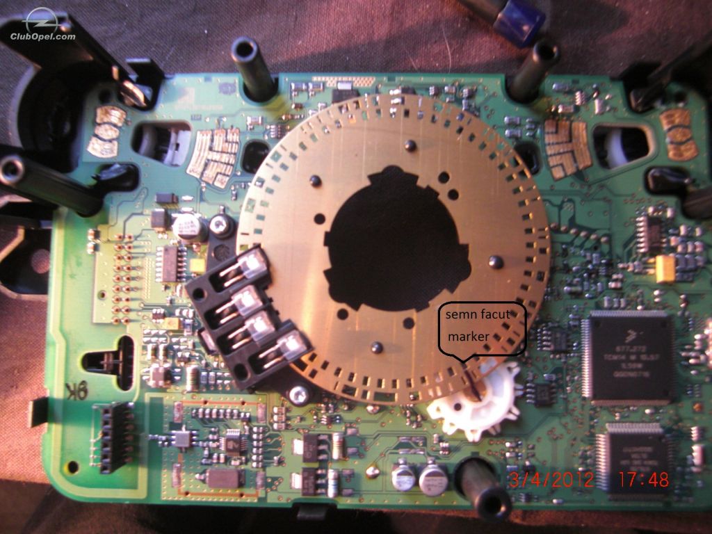

Nu, nu am scoso si nici nu e necesar, ceia ce am facut eu a fost sa am grije sa pozitionez acea rotita exact ca la demontare.
  • razvan_tdk
  • Mesaje scrise: 54
Treaba cu dat semn pe rotite este foarte buna! eu am omis! drept urmare am desfacut masina de doua ori.
Se pare ca acea rotita mica are o anumita pozitie de "zero" din care trebuie sa plece!
Daca nu este pozitionata la fel ca inainte nu se va putea recalibra SAS-ul(senzorul unghi volan) iar semnalizarea nu o sa se decupleze cand iei invers de volan.
