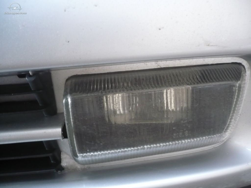

mersi inca o data...si as avea o intrebare...imi cer scuze ca este offtopic dar am cautat pe forum si nu am gasit ce ma interesa...cum se desface proiectorul de ceata la astra g y20dth?am obs ieri ca mi-a cazit oglinda sau ce este aia 😳 si as vrea sa il desfac sa vad ce si cum...
nu se poate desface numai daca dau spoilerul jos?
daca ati avea ceva poze ar fi si mai bine
multumesc anticipat
iata poze cu patania mea 😃
aceasta este partea stanga de unde mi-a cazut...

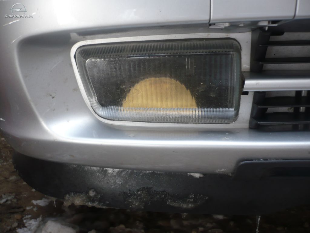

iar aceasta este parte dreapta unde este ok...se vede clar ca este ceva cazut la partea stanga

are 3 suruburi pe interior, nu te sfatuiesc sa-l desfaci cu bara pe masina decat daca ai elevator sau canal ca mai mult pierzi timp

da mai bine bara jos.. caci suruburile sunt greu accesibile... bara este prinsa doar in 4 puncte.. cu 2 suruburi de aripa unde-s rotile fata si cu doua clipsuri plastic de traversa (atentie cum scoti clipsurile sa nu se rupa)..

poti da bara jos si l poti demonta umbland mai usor la el sau te bagi sub masina cu o penseta chirurgicala daca ai degetutele mai groase si pui oglinda in santurile de ghidaj din proiector.daca ai si niste mastic siliconic sa pui acolo e foarte bine.ca sa desfaci proiectorul ,sticla de corp e belire mare trebuie sa incalzesti masticul de la imbinari cu foenul sau la cuptor si au pus aia la silicon acolo nu sau jucat.spor la treaba.

va multumesc pentru raspunsuri...nu am mai postat de mult timp iar problema a fost rezolvata....am reusit sa iau proiectorul jos fara sa dau masca jos si am reusit cu mare greu sa pun oglinda la loc....insa bine ca am reusit
va multumesc inca o data pentru raspunsuri
