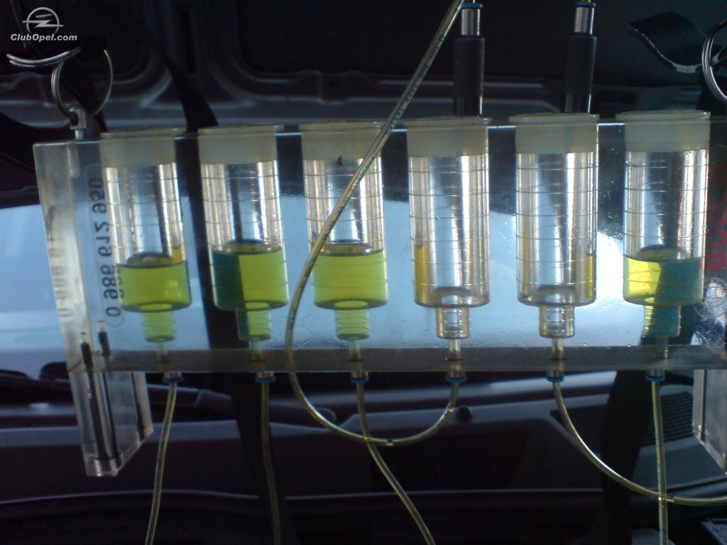

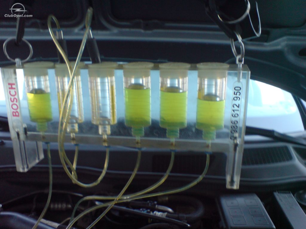

salutare azi am facut si testul de retur la injectori
masuratorile arata cam asa
dupa 2 min lasata in relanti
dupa 5 min

astept parerile celor care s-au mai lovit de problema asta 😭 , la cei care am facut testul mi-au zis ca ei suspecteaza injectori 🙄
