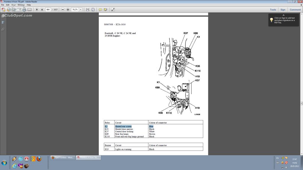

Stie cineva unde e vestitu releu de dezaburire? Care e ala? 👽 ( ca pe schema nu il prea nimeresc...)

releul este pe stalpul de la usa soferului. (k1)

kriu a scris:releul este pe stalpul de la usa soferului. (k1)
Kriu, nu am gasit bre releu ala... e dezastru de firaraie pe acolo si doar un releu " Flasher" pentru semnalizare+ avarii...
Alte idei? Sa fie ascunse bine? nu cred...

Te-ai uitat bine? Si in sus pe stalp spre calculator? E un releu albastru.

O sa mai desfac odata maine... mie nu mi se aprinde becu din buton... si evident nu merge nici dezaburirea...
Am mai desfacut la una si tot nu am vazut... dar maine caut la amandoua releul albastru si le inlocuiesc! Perfect!
La fel patesc la ceata... dar aia imi pasa mai putin am buton separat...( nu mai e butonu de langa dezaburire)

nu ai gasit nici soclul de releu? sa nu fi fost demontat de fostul stapan...
parca nu se aprinde becul daca nu functioneaza (sau nu exista) releul
dar daca nu ai optiunea de oglinzi incalzite? au avut toate fronterele?
