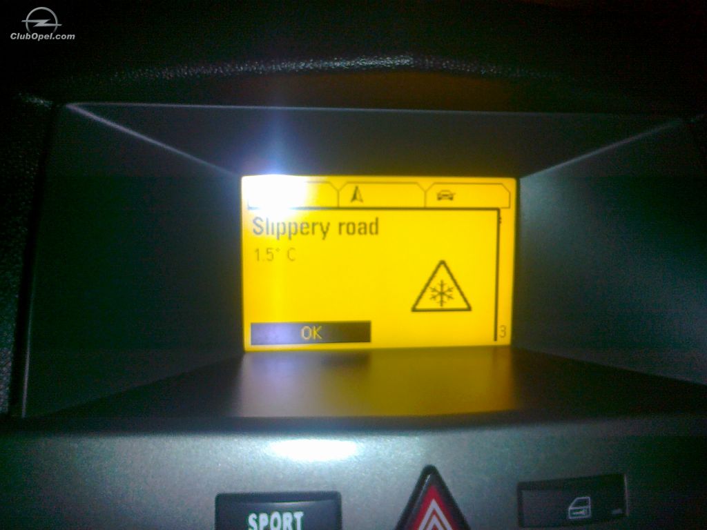

am facut si ce mi ai zis tu.mi a aparut Insp si pe urma ECN si jos 150072.
@eu am 150280 km la bord
  • misublu89
  • Mesaje scrise: 302
  • Masina: Astra 2004 Z16XEP
  • Cont inregistrat: 01 Mar 2011
nu stiu exact cum tia aparut tie dar cauta si pe net cod eroare ECN 150072
  • Blebeanu Lorin
  • Mesaje scrise: 1,077
  • Masina: Astra 2005 Z17DTH
Asta ( ECN 1500) e o eroare la benzinare: ( Electronic) Throttle Control Malfunction. Eu asa am gasit...
  • ianys_andrey
  • Mesaje scrise: 279
  • Masina: Astra 2006
  • Cont inregistrat: 30 Apr 2011
au aparut in sfarsit aseara inainte de fotbal. .Precizez ca dupa fotbal cand am dat sa vin acasa unde e cifra 3 era cifra 6 iar termometrul imi arata -4 grade.deci colegul de mai sus s ar putea sa fi avut dreptate in legatura cu acea scara de la 1 la 9.
  • sat
  • 8 mesaje
  • din 08 Oct 2007
  • Corsa 2004 Z13DT
  • Galati
  • sat
  • Mesaje scrise: 8
  • Masina: Corsa 2004 Z13DT
  • Cont inregistrat: 08 Oct 2007
3, 6 sau ca o fi reprezinta minutul de la ceas. Asta pentru ca avertizarea apare pe ecran si este mai mica un pic, cand mai apare da ok si uita-te la ceas ca este acolo in dreapta jos.
  • Tiaz
  • Mesaje scrise: 1,069
  • Masina: Astra 2008 Z 17 DTR
Ti-a aparut avertizarea de drum alunecos. De la +3 grade celsius pana la -5 ai sa primesti aceasta avertizare la pornire. In alta plaja de valori inclusiv la valori cu minus mai mari de -5 n-ai sa mai primesti aceasta avertizare.
Bafta
  • alexx1402
  • Mesaje scrise: 1,753
  • Masina: Astra 2017 B16DTH
  • Cont inregistrat: 17 Aug 2010
ianys_andrey a scris:au aparut in sfarsit aseara inainte de fotbal. .Precizez ca dupa fotbal cand am dat sa vin acasa unde e cifra 3 era cifra 6 iar termometrul imi arata -4 grade.deci colegul de mai sus s ar putea sa fi avut dreptate in legatura cu acea scara de la 1 la 9.
Cifra care se vede in dreapta jos e minutul de la ceas (0-9) Laughing

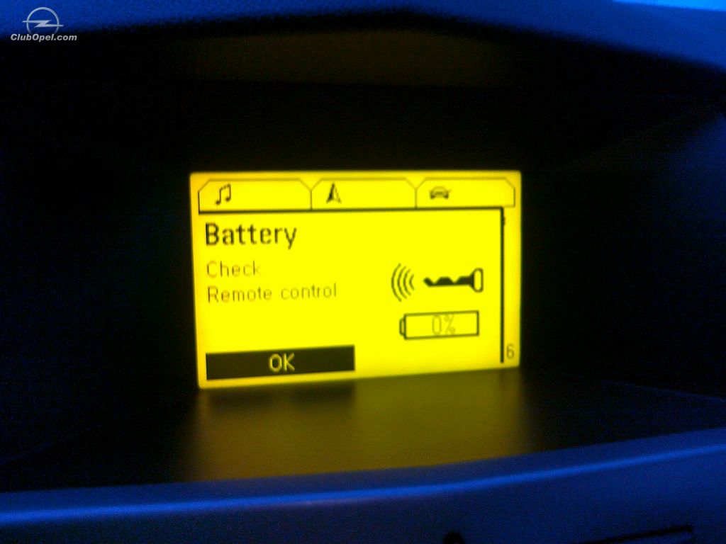

Sa se fi terminat bateria de la deschidere?

Pictograma de pe display arata ca trebuie schimbata bateria la telecomanda.
Daca nu ai senzor la nivelul de antigel atunci nu te va atentiona nimic in caz ca nivelul e scazut. Daca scade atat de mult in catsa puna in pericol motorul atunci ti se va aprinde martor ala cu masinuta cu cheie in bord si vei avea o limitare de turatii la 3000 rpm.

ianys_andrey a scris:Sa se fi terminat bateria de la deschidere?
Buna Ziua.
In urma cu cateva zile am patit o chestie ciudata . Eram la semafor cu motorul oprit si dau sa pornesc. S-a aprins masinuta cu cheia si apoi a inceput sa clipeasca, dau la automat dar nu a pornit. Normal aprind avariile, in spate ma claxonau de parca erau la nunta Smile , scot cheia din contact si o bag din nou, aceleasi simptome - masina nu porneste, abia a patra oara se stinge de tot masinuta cu cheie si reusesc sa pornesc motorul. Cheia de rezerva nu am folosit-o pana acuma dar si asta are aceleasi simptome.
Intrebarea mea este : sa fie de vina bateria din cheie (cel putin asa mi-a zis cel de la care am cumparat masina si care vinde numai masini opel- mai e si mecanic la "fosta" Dacia service) sau nu e recunoscuta cheia ?.
Mentionez ca nu am BC activat si nu mi-a aparut pe display pictograma de mai sus (cea cu fulgul mi-a aparut si mie in zilele reci de iarna la minus 3).
  • Edwin
  • Mesaje scrise: 6,068
  • Locatie: Bistrita-Nasaud
  • Masina: Zafira 2006 z19dt
Inceraca sa schimbi bateria din telecomanda...te costa doar catva lei. Daca nu merge problema e de la CIM.
  • GheXghe
  • Mesaje scrise: 79
  • Masina: Astra 2005 Z17DTL
  • Cont inregistrat: 24 Mai 2010
Multumesc Edwin.Prompt ca intotdeauna:). Sigur asa am sa fac, voi pune o baterie noua.
Mai am o intrebare: sunt chei de rezerva, nu cele briceag, care nu au baterie si sunt pe inductie?
  • Edwin
La Astra H, ambele chei sunt cu baterie. Si cea tip briceag, si cea de rezerva.
