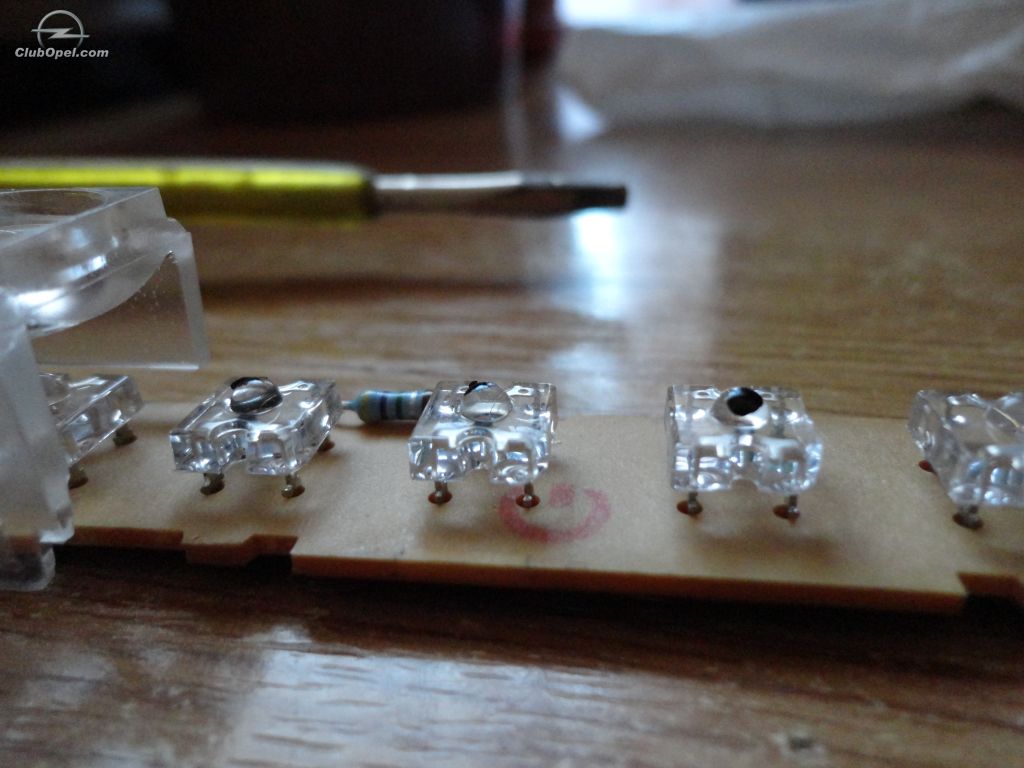

Cam de doua luni luminile de la stopul haionului au inceput sa se vada din ce in ce mai slab pana au picat de tot 😭 .Stie cineva unde gasesc leduri cu patru pini sau unde pot repara o lampa de stop de acest gen ? Mai exact este lampa stop "Euro 3" de la haionul unui Astra Carvan model G.

De unde ai tras concluzia ca este lampa defecta? Demonteaz-o, alimenteaza cu 12V si vezi daca se aprinde. De-abia pe urma decizi ce este defect.

Leduri de alea cu 4 pini gasesti la : http://www.zexstar.com/index.php?cat=23# ; (este vorba de ledul cu nr. 3 din lista) am comandat eu 10 ca s-au ars cateva de la mine si s-au potrivit perfect. Acum merg toate bine ; dar la tine cred ca e alta problema legata de rezistentele care se gasesc pe placa cu leduri sau diode.

Mdeh... dragilor de verificat am verificat eu inainte sa postez mesajul si nu mergeau...oricum dadusem de Zexstar...Apropos...Merci -Cristian_13- sunt super tipii si cu preturi beton. La toate Ledurile inlocuite (am cerut eu in mod "expre'" pentru a avea o luminozitate constanta) imi ia 50 lei noi si maine le ridic . Toate bune si multumesc tuturor pentru mesaje !

daca nu ma insel sunt leduri piranha (superflux) de 5mm ...
http://www.ledshop.ro/index...shop&Itemid=1
aveam si eu vreo 3 leduri arse ... am cautat sa le cumpar sa le inlocuiesc singur, dar pe unde le-am gasit vindeau numai la cantitati mari ... pana la urma am luat de la dezmembrari tot stopul ...

Cauza este ca sunt 5 leduri arse, curent vine la stop de 12V, am facut legaturile intre pini de la becurile arse si celelalte se aprind normal la intensitatea lor. Acum am gasit ledurile astea dar ma tot uit ca aici scrie Tensiune de alimentare inversa (Vr) 5V (max) nu se ard daca intra 12V cum am alimentarea la STOP.
