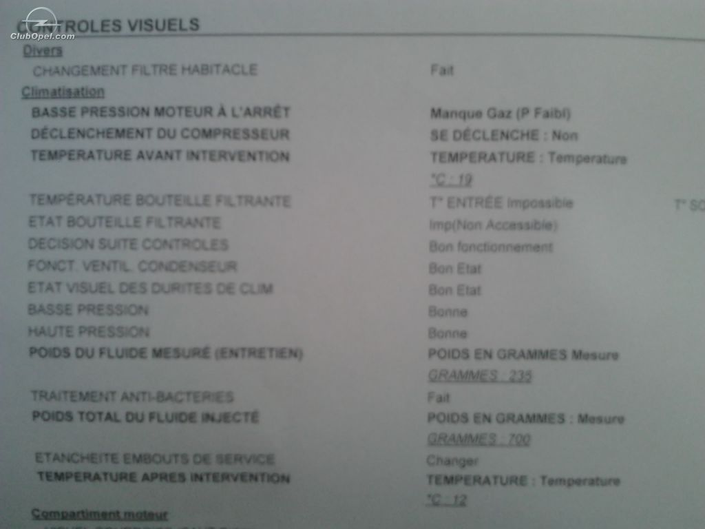

Multumesc de sfat. Pentru moment am renuntat la service. M-a costat destul de mult umplerea instalatiei cu freon. Momentan sunt in Franta. Am sã ataºez o foto cu diagnoza AC
