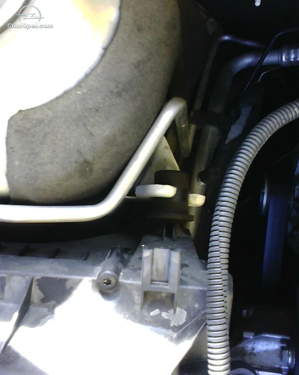

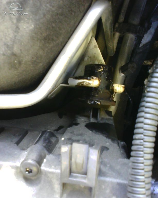

crybabyro a scris:Salut.
Incearca asta. La mine a aparut putin dupa revizie. Rezolvare simpla de tot.
crybabyro a scris:
Ai incercat sa tragi de filtrul de aer? Poate zgomotul e de la celebra bucsa buclucasa?
Probabil ca "operatia" putea fi mai "fina" dar am preferat sa fie un da sau nu categoric(cred ca se putea rezolva si doar cu un pic de ulei picurat cu grije)
Protektor a scris:Azi am fost in service pentru ca avea zgomot in fata, dreapta. Conluzia: amortizor dreapta fata, dar nu aveau pe stoc . Am 26700 km.cam repde având in vedere ca nu am umblat pe drumuri proaste. Mașina cumpãratã pe 08.05.2011
crybabyro a scris:Salutare.
@nikigiurca a avtu dreptate. Dupa ungerea busonului care tine de caroserie carcasa filtrului de aer e din nou liniste in masina.
Poze inainte si dupa operatie.
