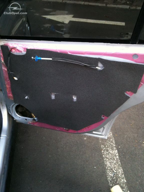

Pina sa imi antifonez usile la astra mea, am facut ceva cercetari in urma carora am ajuns la concluzia ca nu este bun polistirenul pentru izolare fonica, el izoleaza doar termic.
Am atasat si eu o poza din perioada cind "incercam" izolarea portierelor. Rezultatul e multumitor. (am folosit si aluband pe suprafetele interioare).
Materialul din poza este cumparat din Praktiker si se foloseste la izolat tevi, insa este si izolator fonic.
